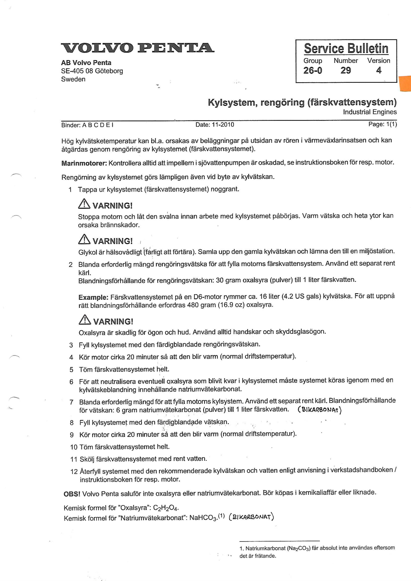

Tommyje 0 Postad 14 Augusti , 2019 Hej jag tror du missar glykolsidan,sitter med samma motorer med samma problem, har kämpat i 2 år med sjövatten sidan och flöden hit och dit. Nu har jag kört rengöring av glykol sidan (penta har någon sats i 2 steg) tempen sjönk från 104 till 86. Den andra ligger på 92 och ska få samma behandling. Detta är vid 3400 varv vid 1400 låg båda på 78 grader. Jag är 😃 lycka till Dela detta inlägg Länk till inlägg Dela på andra webbplatser
kossor 943 Postad 14 Augusti , 2019 Håll tillgodo allihop som vill koka. Dela detta inlägg Länk till inlägg Dela på andra webbplatser
