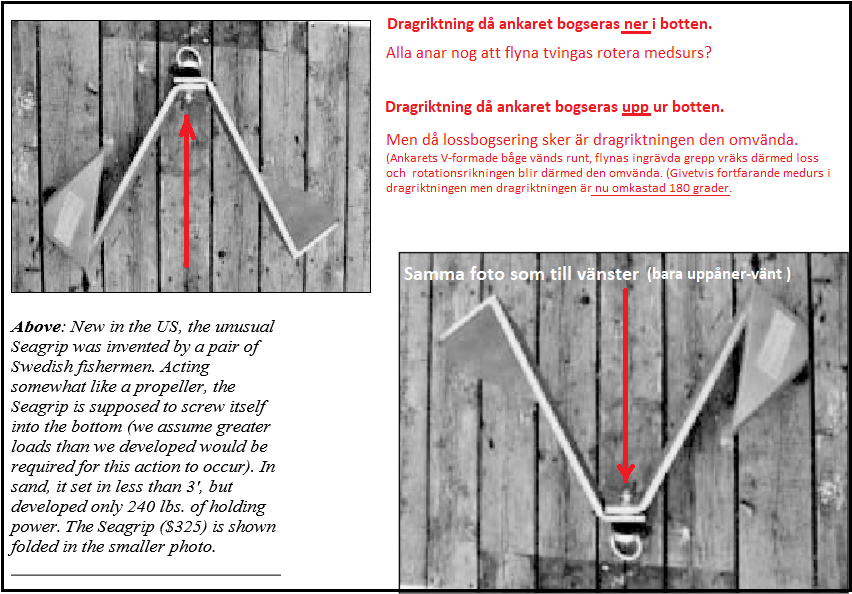

Ankaret är förmodligen utformat för att gräva sig ner meddelst rotation då det bogseras i en viss riktning. Rotation kring den superhårt sträckta bogserlinan blir då den tänkta rotationsaxeln. Också att gräva sig upp då dragriktningen vänds 180 grader inför upptagning vid fortsatt färd.
    Fixade en bild nedan som förhoppningsvis tydliggör hur diametralt omkastat dragriktning kan lossa ankaret. Få ankaret att skruva upp sig, om man så vill!? Ett seagrip-ankare är inget jag skulle köpa, men det hindrar ju inte sakliga argument för eller emot?
Om vi i forumet åter kan koncentrera oss på TS frågeställning så bör vi ägna vårt inläggs-fokus till den förmenade rotationen? 🙄
Nedan syns min idé angående fördelen med sådant roterande ankare, passar bäst vid svajankring i skyddat vatten där vindriktningen bara kan förväntas vridas minimalt (i alla fall mindre än 180 grader) under avsedd ankringsperiod?? (Tänker att ett sådan roterande ankare kräver stort båt-manöverutrymme i planerad riktning för "bogser-snurra ner sig". Alltså i ett klokt förplanerat val av vindväderstreck, för ifall dragriktningen ändras såpass under nattens sömn att ankarets båge fälls över där i djupet - ja då  skruvar det upp sig och släpper  jättelätt?)
