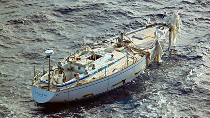

Jag hittade den här gamla artikeln. Nu var omständigheterna speciella då de förlorat både livflotte och kommunikationsutrustning så besättningens beslut kritiserar jag inte utan funderar runt om de hade haft kvar livflotte och radio likt den OE32 som också nämns i artikeln. När är det rätt beslut att överge båten?
http://www.sittbrunnen.se/havsbiblioteket/curres-blogg/1506-kolibri-hittad
