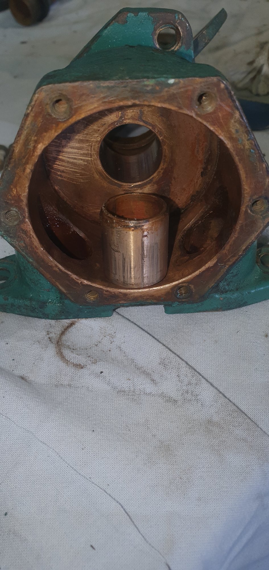

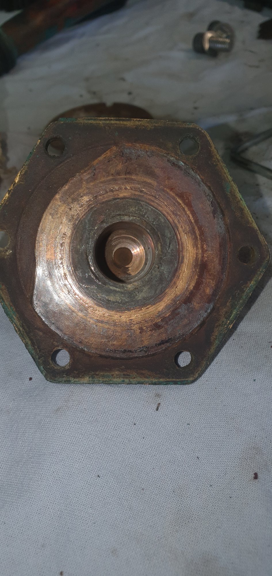

Stefan74 1 Postad 1 Augusti , 2021 Återanvänder detta ämnet :) jag har precis beställt en renoveringssats till min md21 sjövattenpump denna har glidlager i koppar som kommer med nya i reperationssatsen. https://www.marinexpress.se/artikel.php?kid=838-842&sok=&id=4195 har någon nått bra tips på hur man får bort de gamla? Sitter dels ett i huset som jag hörde man kunde såga en skåra i med bågfilen för att få ut, men sen sitter det en locket till pumpen också. Tar tacksamt emot tips från någon som gjort samma manöver hos sig 👍😁 Dela detta inlägg Länk till inlägg Dela på andra webbplatser
Peter_K 4 407 Postad 1 Augusti , 2021 Jag pressade ut mina med ett skruvstycke och ett par lagom stora hylsor från hylsnyckelsatsen. Dela detta inlägg Länk till inlägg Dela på andra webbplatser
Stefan74 1 Postad 1 Augusti , 2021 Tack peter. Testar detta för pumphuset. 👍 Vet inte om vi har samma pump men pressa kommer väl bli svårt i locket? Dela detta inlägg Länk till inlägg Dela på andra webbplatser
Peter_K 4 407 Postad 1 Augusti , 2021 1 minut sedan skrev Stefan74: Tack peter. Testar detta för pumphuset. 👍 Vet inte om vi har samma pump men pressa kommer väl bli svårt i locket? Inte samma pump; min pump har bara ett slätt plåtlock utan slitdelar. Dela detta inlägg Länk till inlägg Dela på andra webbplatser
Stefan74 1 Postad 1 Augusti , 2021 Ok. Testade precis pressa ut i huset och det jättebra. Släppte direkt stort tack !! 1 Dela detta inlägg Länk till inlägg Dela på andra webbplatser
bemek 83 Postad 1 Augusti , 2021 bussningen i locket kan gå att få ur genom att fylla bussningen med fast fett slå ner axeln hastigt med klubba håll en trasa runt då blir det enklare att städa B Dela detta inlägg Länk till inlägg Dela på andra webbplatser
pelleminer 0 Postad 2 Augusti , 2021 Är det någon som vet hur kullagerna smörjs? Fetta dem eller är det motorolja? Dela detta inlägg Länk till inlägg Dela på andra webbplatser
sanktanna 285 Postad 2 Augusti , 2021 2021-08-01 vid 12:11 skrev bemek: bussningen i locket kan gå att få ur genom att fylla bussningen med fast fett slå ner axeln hastigt med klubba håll en trasa runt då blir det enklare att städa B Ett bra sätt att få ur bussningen är att ta en gängtapp ( jag tror 3/8 rörgäng passar) och skruv i så tvingas den ut. Lägg en tunn bricka med litet fett på i botten så att inte locket skadas. Ingemar 1 Dela detta inlägg Länk till inlägg Dela på andra webbplatser
