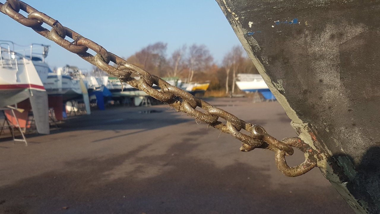

StyrmanKarlsson 175 Postad 10 November , 2018 Ett bildexempel på att rostfritt inte funkar så bra unde vatten. Understa 5-6 länkarna ligger under vattenlinjen. Dela detta inlägg Länk till inlägg Dela på andra webbplatser
patrikflink 856 Postad 10 November , 2018 11 minuter sedan skrev StyrmanKarlsson: Ett bildexempel på att rostfritt inte funkar så bra unde vatten. Understa 5-6 länkarna ligger under vattenlinjen. Du får nog ge lite mer information som: Ligger hon i söt/bräckt/saltvatten? Landström inkopplad (du eller båt granne). Bottenfärg, kopparbaserad? Trä/plast/stålbåt? Dålig el ombord (VVB 220 volt tex med jord). Kvaliteten på kedjan. Allt detta kan ge galvaniska strömmar. Dela detta inlägg Länk till inlägg Dela på andra webbplatser
Lintott 2 000 Postad 10 November , 2018 Det finns många kvalitéer på rostfritt. Att blanda olika kvalitéer av rostfritt är illa på samma sätt som som att blanda olika metaller, det blir galvanisk korrosion som äter upp det med oädlast kvalité. Med närliggande potential så tar det lite längre tid, men det kommer att korrodera. Har du samma kvalité på kätting, schackel och fästögla? Dela detta inlägg Länk till inlägg Dela på andra webbplatser
Wingan 71 Postad 10 November , 2018 (redigerade) Ursäkta mitt otränade öga, eller möjligen att fotot luras, men jag tycker att det där ser ut som vanlig galvad kätting. Prova gärna med en vanlig liten magnet, det duger med ett skåplås. Håll den intill, känner du dragkraft, så är det inte rostfritt. Jo, vissa RF-sorter är också svagt magnetiska. Jämför i så fall med hur magneten känns mot stålvaggan. Tillägg: Jo, jag tycker också det ser ut som om du råkat ut för galvanisk korrosion. Redigerad 10 November , 2018 av Wingan Dela detta inlägg Länk till inlägg Dela på andra webbplatser
Mackey 4 553 Postad 11 November , 2018 Punktkorrosion kan ske på rostfritt stål i kloridhaltig gärna sur och syrefattig miljö. En skada på det skyddande oxidskiktet eller en förorening i stålet ger stålet möjlighet börja rosta och det går ofta väldigt fort. Skadan som blir ett hål agerar anod och det omgivande oskadade marerialet blir katod. Det behövs inga andra metaller för att denna galvaniska korrosionen ska starta och fortsätta. Det enda som behövs är fel rostfria material i fel miljö. Mackey Dela detta inlägg Länk till inlägg Dela på andra webbplatser
LonelyBird 154 Postad 11 November , 2018 11 timmar sedan skrev Mackey: Punktkorrosion kan ske på rostfritt stål i kloridhaltig gärna sur och syrefattig miljö. En skada på det skyddande oxidskiktet eller en förorening i stålet ger stålet möjlighet börja rosta och det går ofta väldigt fort. Skadan som blir ett hål agerar anod och det omgivande oskadade marerialet blir katod. Det behövs inga andra metaller för att denna galvaniska korrosionen ska starta och fortsätta. Det enda som behövs är fel rostfria material i fel miljö. Mackey Bästa Mackey, Var kan jag läsa lite mer om det där? Dela detta inlägg Länk till inlägg Dela på andra webbplatser
karluno 59 Postad 11 November , 2018 syrafast rostfritt stål motstår väl det mesta,haft båt i 45år inga problem med den bästa sorten rostfritt stål.fäster inte en magnet mot stålet då är det syrafast. Dela detta inlägg Länk till inlägg Dela på andra webbplatser
Mackey 4 553 Postad 11 November , 2018 12 minuter sedan skrev LonelyBird: Bästa Mackey, Var kan jag läsa lite mer om det där? Jag vet faktiskt inte, gissar att man hittar en del om man googlar på punktkorrosion och rostfritt stål. Jernkontoret och Damsthal har säkert en hel del info. Mackey Dela detta inlägg Länk till inlägg Dela på andra webbplatser
Mackey 4 553 Postad 11 November , 2018 25 minuter sedan skrev karluno: syrafast rostfritt stål motstår väl det mesta... Både ja och nej. Om vi håller oss till fritidsbåtar är det mest ja, men fortfarande lite nej. Om vi börjar med kättingen denna tråd handlar om så kan den mycket väl vara i någon syrafast kvalitet, men om den täcks av beväxning så kan det ändå bildas väldigt ogynnsamma förhållanden. Under växtligheten kan man få reducerande och sura förhållanden som gör att det skyddande oxidskiktet inte kan byggas upp. Svetsa i rostfritt stål funkar inte alltid så bra som man först kan tro. Svetsning kan ge upphov till sprött material, material med sämre korrosionsskydd och en värmepåverkad zon på vardera sidan om svetsen (HAZ, Heat Afected Zone) där korrosion kan ske mellan kornen i metallen ungefär som om man tar bort murbruket mellan tegelstenar. Gör man rätt går det bra... Ovan vatten funkar syrafast rostfritt stål nästan alltid bra, men det finns även andra typer av rostfritt stål som funkar bra ovan vattenytan. 26 minuter sedan skrev karluno: ... inga problem med den bästa sorten rostfritt stål.fäster inte en magnet mot stålet då är det syrafast. Så lätt är det inte. De austenitiska rostfria stålen (austenit är en typ av struktur i själva stålet) är inte magnetiska och det har inget med om de är syrafast att göra eller inte. Är det rostfria stålet inte magnetiskt kan det vara sk. syrafast, men det är inte alls säker. Är det rostfria stålet magnetiskt är det säkert inte sk. syrafast. Mackey Dela detta inlägg Länk till inlägg Dela på andra webbplatser

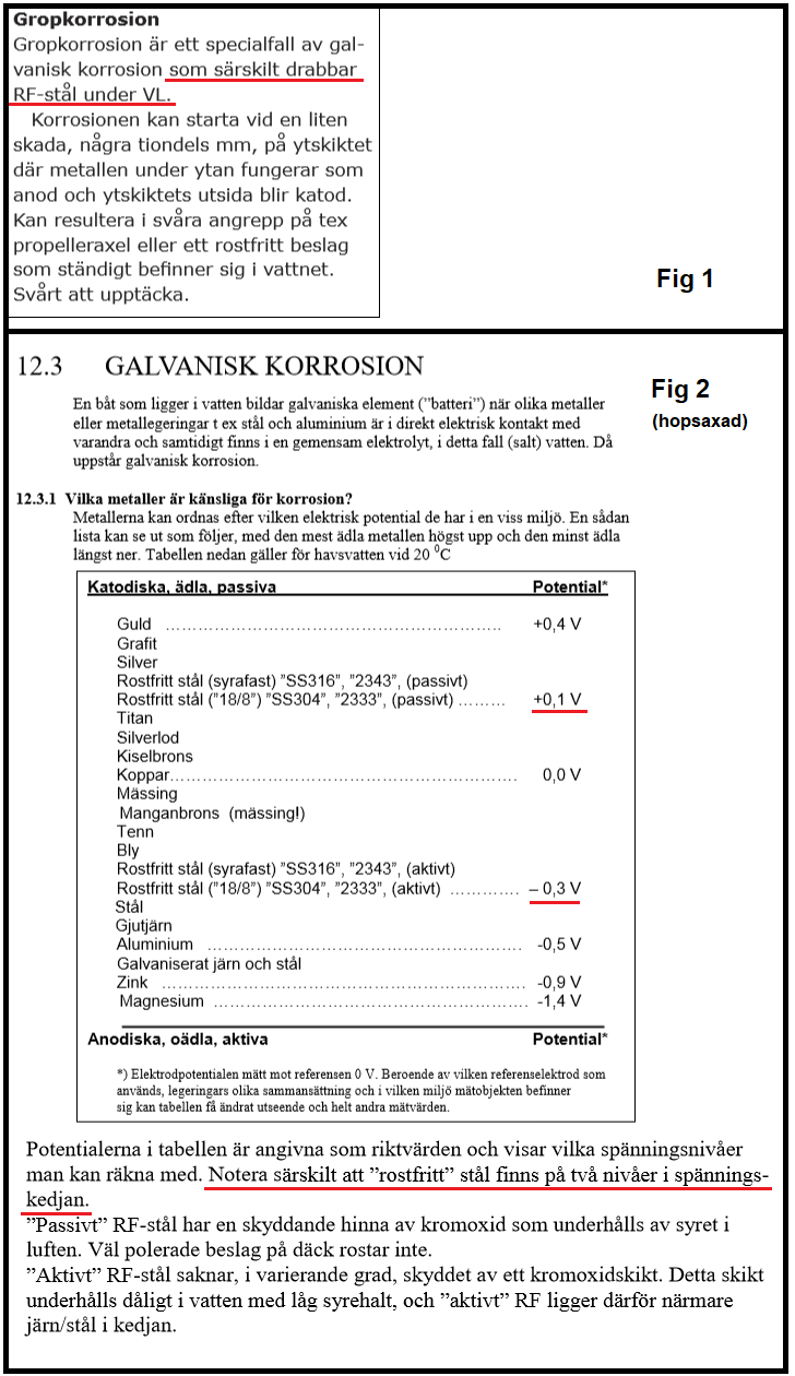

Thomas-1 311 Postad 12 November , 2018 (redigerade) 21 timmar sedan skrev LonelyBird: Bästa Mackey, Var kan jag läsa lite mer om det där? Rekommenderar läsning av de två PDF:erna enligt bilden nedan. Inte för att jag blir särskilt mycket klokare men en uppdelning görs i.a.f. mellan så kallat "aktivt" (nedsänkt) respektive "passivt stål" (ovan vattenytan) Ingen annan metall har två skiljda positioner i den galvaniska spänningskedjan beroende endast på under- eller övervattensläge, nånting knepigt verkar drabba vid nedsänkning som faktiskt gör att metallen verkar "oädlare"? Just rostfritt stål kan tydligen uppföra sig knepigt jämfört med andra metaller, uppvisa inre metallegenskaper som varierar dess "ädelhet" beroende på omgivningen. Vi båtägare är ju vana vid att RF ovan vattenlinjen uppför sig som en sorts sinnebild för ett evighetsmaterial. (Typ... när trä- stål- eller plastbåtar förmultnat kommer framtida arkeologer att finna perfekt bevarade stålrör som de klassificerar som push- eller pullpit?) Punkt/grop-korrosion yttrar sig först som små slumpmässiga sår i metallytan som sedan kan äta sig in och bli djupare. Vilket ju TS foto nog tyder på! (Teorin bakom detta med punkt/gropkorrosion i allmänhet gör gällande att korrosionen accelererar "lokalt" vid såret, man får en sorts självförstärkande galvanisk lokal reaktion som ökar/självförstärks ju större gropen blir??) Som Ma key påpekar så har vattnets surhetsgrad sin betydelse, detta enligt wikipedia. Vete katten men så hära får mitt foruminlägg för tillfället bli. Bildkällor: Fig 1 PDF, Fig 2 PDF Redigerad 12 November , 2018 av Thomas-1 1 Dela detta inlägg Länk till inlägg Dela på andra webbplatser

Thomas-1 311 Postad 13 November , 2018 Fick tyvärr inte gårdagens PDF-länk för "fig 2" att funka. Den kan hämtas ur SXK:s båtpärm (nr 12 Elektrokemisk korrosion). Dela detta inlägg Länk till inlägg Dela på andra webbplatser
TK1 1 Postad 14 November , 2018 (redigerade) Tittade noga på bilden och det är tydligt att skadorna ligger under vattenytan. Jag antar att kättingen tvättades i samband med upptagningen. Beväxning i form av bakterier och alger är syreförbrukande vilket ställer till det för enkla/billiga " rostfria legeringar". När syret försvinner försvinner också det skyddande Kromoxidskiktet. När det är borta kan saltvattnets aggresiva klorjoner (NaCl= Natriumklorid= salt) skada metallen på det sätt som bilden visar. Hur allvarliga angreppen blir beror på legeringsämnena i materialet. Man har utvecklat speciella tåligare "rostfria" material för just levande havsvatten. I syntetiskt havsvatten, sånt man använder i labb, utan bakterier och alger fungerar vanliga enkla rostfria material bättre. Tabellen nedan visar en uppställning av olika rostfria material där man ser det så kallade PREN- tal för respektive legering. Detta tal är empiriskt framtaget och visar materialets känslighet för pitting. Det är mycket användbart för att bedöma hur bra rostfritt är i havsvatten. Det fenomen som vi ser på bilden av kättingen uppstår också om man tex målar kätting och annat rostfritt under vatten med tät färg exempelvis Epoxy. Då blir kanten på färgskiktet utsatt för spaltkorrosion. I spalterna blir det syrefattigt på samma sätt som under påväxt. Så måla aldrig med epoxy på rostfritt under vatten. Skulle föreslå att Du sätter dit en massiv del tillverkad av ett bättre material tex SMO254, som går att få tag på, under vattenytan och skarvar in kättingen ovanför. Redigerad 14 November , 2018 av TK1 utseende Dela detta inlägg Länk till inlägg Dela på andra webbplatser
Mackey 4 553 Postad 14 November , 2018 Om jag inte minns fel är alla de gråmarkerade utom SS2333 syrafasta rostfria stål. Misstänker att de omarkerade inte kallas för syrafasta utan är framtagna för speciella tillämpningar som starka syror eller kloridhaltiga miljöer. Det intressanta är att rostfritt syrafast stål som funkar bra ovan vatten är olämpligt i saltvatten under vattenytan, särskilt om det växer något på stålet. Mackey Dela detta inlägg Länk till inlägg Dela på andra webbplatser
