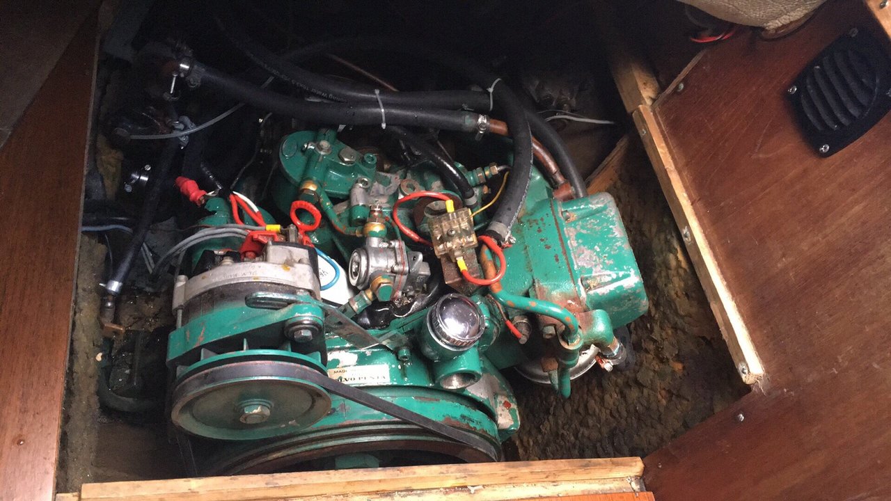

Här kommer en bild på skönheten.
Frågan är ju om det inte är dags att bita i det sura äpplet och lyfta ur motorn och passa på att ge både motor och motorrum en överhalning. Inte så kul kanske men det brukar kännas bra efteråt.
Vi gjorde det i en båt, mest för att kolla att det gick. Det positiva var att det var så himla enkelt. Skönt att veta inför framtiden.
