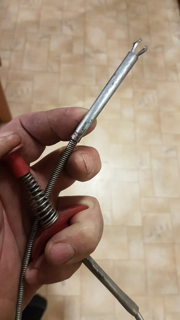

Hybro 1 310 Postad 29 September , 2018 (redigerade) Jag skulle nog försöka att känna efter försiktigt med en annan lite stelare slang, hur långt ned övre änden på den tappade slangen är. Röret som du förde ned slangen i verkar ha diametern 8 - 10 mm. Först skulle jag sen försöka med en sån här, översta bilden. Men putta inte ned slangen ytterligare! Två sista bilderna/ Om det inte funkar skulle jag leta rätt på en trallskruv, som nätt o jämnt går att skruva in i en stel plastslang. Gärna en slang som nätt o jämnt får plats i röret (med skruv enligt nedan) för då centrerar den. Klippa av trallskruven i gängorna. Föra ned slang med avklippt skruv, till den nivå du kände av först. Försiktigt snurra slangen/skruven, som då letat sig in i den tappade slangen... Dra försiktigt ut när det nappar. ( Trallskruv är självborrande. ) Obs. Den avklippta skruven måste sitta ordentligt fast i slangverktyget. Redigerad 29 September , 2018 av Hybro 2 1 Dela detta inlägg Länk till inlägg Dela på andra webbplatser
Glykol 14 Postad 29 September , 2018 (redigerade) Stort tack för tipset. Tror dock att den halkar av, det är ju oljigt och halt där i röret. Innan den lossnade så kunde jag dra hyfsat hårt. Kommer man åt utrymmet genom någon lucka? Eller kan man helt enkelt lämna den där? Kan något skadas om den ligger kvar? Redigerad 29 September , 2018 av Glykol Dela detta inlägg Länk till inlägg Dela på andra webbplatser

Glykol 14 Postad 29 September , 2018 31 minuter sedan skrev Hybro: Jag skulle nog försöka att känna efter försiktigt med en annan lite stelare slang, hur långt ned övre änden på den tappade slangen är. Röret som du förde ned slangen i verkar ha diametern 8 - 10 mm. Först skulle jag sen försöka med en sån här, översta bilden. Men putta inte ned slangen ytterligare! Två sista bilderna/ Om det inte funkar skulle jag leta rätt på en trallskruv, som nätt o jämnt går att skruva in i en stel plastslang. Gärna en slang som nätt o jämnt får plats i röret (med skruv enligt nedan) för då centrerar den. Klippa av trallskruven i gängorna. Föra ned slang med avklippt skruv, till den nivå du kände av först. Försiktigt snurra slangen/skruven, som då letat sig in i den tappade slangen... Dra försiktigt ut när det nappar. ( Trallskruv är självborrande. ) Obs. Den avklippta skruven måste sitta ordentligt fast i slangverktyget. Ahh!! Smart, gäller bara att gänga in i den gamla, får känna mig fram isåfall... Dela detta inlägg Länk till inlägg Dela på andra webbplatser

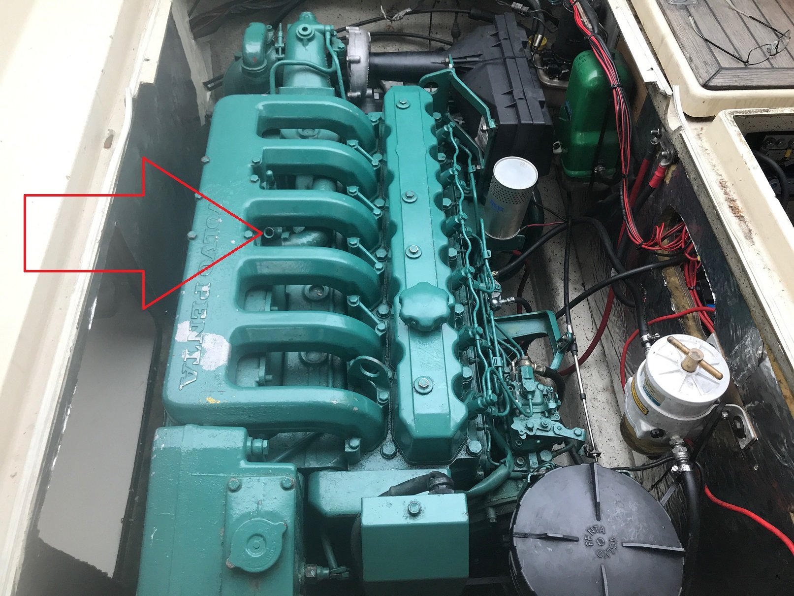

Glykol 14 Postad 30 September , 2018 (redigerade) Börjar få slut på idéer nu. Plastslangen ligger helt nere i tråget/motorn. Funderar på att gå in vid den röda markeringen. Vad tror ni om det. Jag vet inte vad det är för rör men det ser ut som om man når rätt område därifrån. Kanske kan fiska upp slangen med en böjd ståltråd? Verkar inte finas någon inspektionslucka? Oljestickröret är borttaget nu men det är för trång öppning där den satt. Kommer knappt in med en böjd ståltråd(krok). Har dåligt med idéer nu så om hör gärna av er med mer tips! Redigerad 30 September , 2018 av Glykol Dela detta inlägg Länk till inlägg Dela på andra webbplatser
coppertail 286 Postad 30 September , 2018 Om det varit min motor hade jag låtit den vara där och levt lyckligt i alla mina dagar. Är ju bara vevaxeln som viftar runt där nere och det är gott om plats nedåt i tråget. Risken att så mycket av den sega plasten på något konstigt sätt skulle malas ned till något som täpper till silen i någon större omfattning är inte stor. Men visst, rent teoretiskt är det en risk och man kan naturligtvis inte råda någon att låta den vara kvar. 1 Dela detta inlägg Länk till inlägg Dela på andra webbplatser
