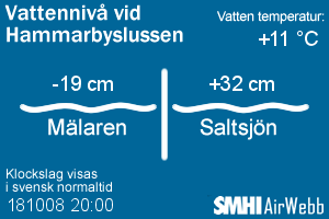

per_62 228 Postad 8 Oktober , 2018 (redigerade) Mälaren regleras enligt nivåer i vattendomen. Knappast troligt att pågående byggnationer ger rättighet att sänka av Mälaren mer eftersom då kan saltvatten rinna in i Mälaren. Men idag är det oavgjort mellan Mälaren och Saltsjön! Nivåerna är -19 cm resp -19 cm vid Hammarbyslussen! Men tittar man på kurvorna hos Stockholms Hamnar så ligger Mälarens vattennivå under saltsjön sedan i somras. Hur ska detta sluta? Det måste nog komma en massa regn snarast. Redigerad 8 Oktober , 2018 av per_62 Dela detta inlägg Länk till inlägg Dela på andra webbplatser
Volvo_Penta 726 Postad 8 Oktober , 2018 3 timmar sedan skrev per_62: Mälaren regleras enligt nivåer i vattendomen. Knappast troligt att pågående byggnationer ger rättighet att sänka av Mälaren mer eftersom då kan saltvatten rinna in i Mälaren. Men idag är det oavgjort mellan Mälaren och Saltsjön! Nivåerna är -19 cm resp -19 cm vid Hammarbyslussen! Men tittar man på kurvorna hos Stockholms Hamnar så ligger Mälarens vattennivå under saltsjön sedan i somras. Hur ska detta sluta? Det måste nog komma en massa regn snarast. Betänk följande: Referensnivåer Mälarens referensnivå = +0,26 meter i höjdsystem RH00, vilket motsvarar nivån 4,10 över västra slusströskeln i Karl Johan-slussen. Saltsjöns referensnivå = -0,40 meter i höjdsystem RH00, vilket motsvarar nivån 3,44 över västra slusströskeln i Karl Johan-slussen. https://www.stockholmshamnar.se/stockholm/vattenniva--floden--vindar/ Då borde alltså Mälaren med -19 innebära +0,07 i RH00 medan Saltsjön med -19 innebär -0,59, alltså en skillnad på 0,66 m. Årsmedelvärde är en nivåskillnad på 0,7 m. http://miljobarometern.stockholm.se/klimat/klimat-och-vaderstatistik/nivaskillnad-malaren-och-saltsjon/ 1 Dela detta inlägg Länk till inlägg Dela på andra webbplatser
Kane 987 Postad 8 Oktober , 2018 (redigerade) 4 timmar sedan skrev per_62: Mälaren regleras enligt nivåer i vattendomen. Knappast troligt att pågående byggnationer ger rättighet att sänka av Mälaren mer eftersom då kan saltvatten rinna in i Mälaren. Men idag är det oavgjort mellan Mälaren och Saltsjön! Nivåerna är -19 cm resp -19 cm vid Hammarbyslussen! Oavgjort?? -19 resp. +32 cm idag. Således ligger Mälaren 15 cm över saltsjön. Redigerad 8 Oktober , 2018 av Kane Dela detta inlägg Länk till inlägg Dela på andra webbplatser

coppertail 286 Postad 9 Oktober , 2018 (redigerade) 2018-10-08 vid 17:07 skrev per_62: Mälaren regleras enligt nivåer i vattendomen. Knappast troligt att pågående byggnationer ger rättighet att sänka av Mälaren mer eftersom då kan saltvatten rinna in i Mälaren. Men idag är det oavgjort mellan Mälaren och Saltsjön! Nivåerna är -19 cm resp -19 cm vid Hammarbyslussen! Men tittar man på kurvorna hos Stockholms Hamnar så ligger Mälarens vattennivå under saltsjön sedan i somras. Hur ska detta sluta? Det måste nog komma en massa regn snarast. Nja, alltså det där är ju vattenståndet i relation till normalvattenståndet. Man skulle kunna göra en likadan graf över Döda havet och Titicacasjön. Redigerad 9 Oktober , 2018 av coppertail Dela detta inlägg Länk till inlägg Dela på andra webbplatser
