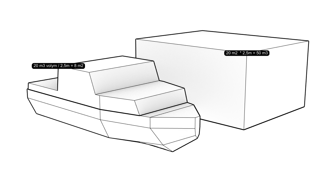

bjornsyse 18 Postad 7 Maj , 2019 Tittade lite i manualen, och man ställer in den på kvadratmeter. Sen räknar dom med takhöjd på 2,5 meter. Så ställer man in den på 20 kvadratmeter blir det 50 kubikmeter som behandlas. Jag gjorde en snabb klossning på båten efter huvudmåtten och formen, och mätte volymen i ett 3D-program. Det blev 20 kubikmeter. Alltså, tänker jag att jag delar det med 2,5 (deras takhöjdsmått) för att få ytan jag ska ställa in den på som motsvara mina 20 kubik luft. _ungefär_ Det blir 8 m2. låter väl rimligt? Dela detta inlägg Länk till inlägg Dela på andra webbplatser
