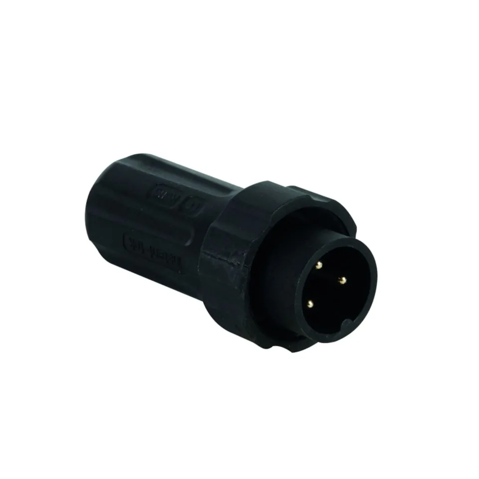

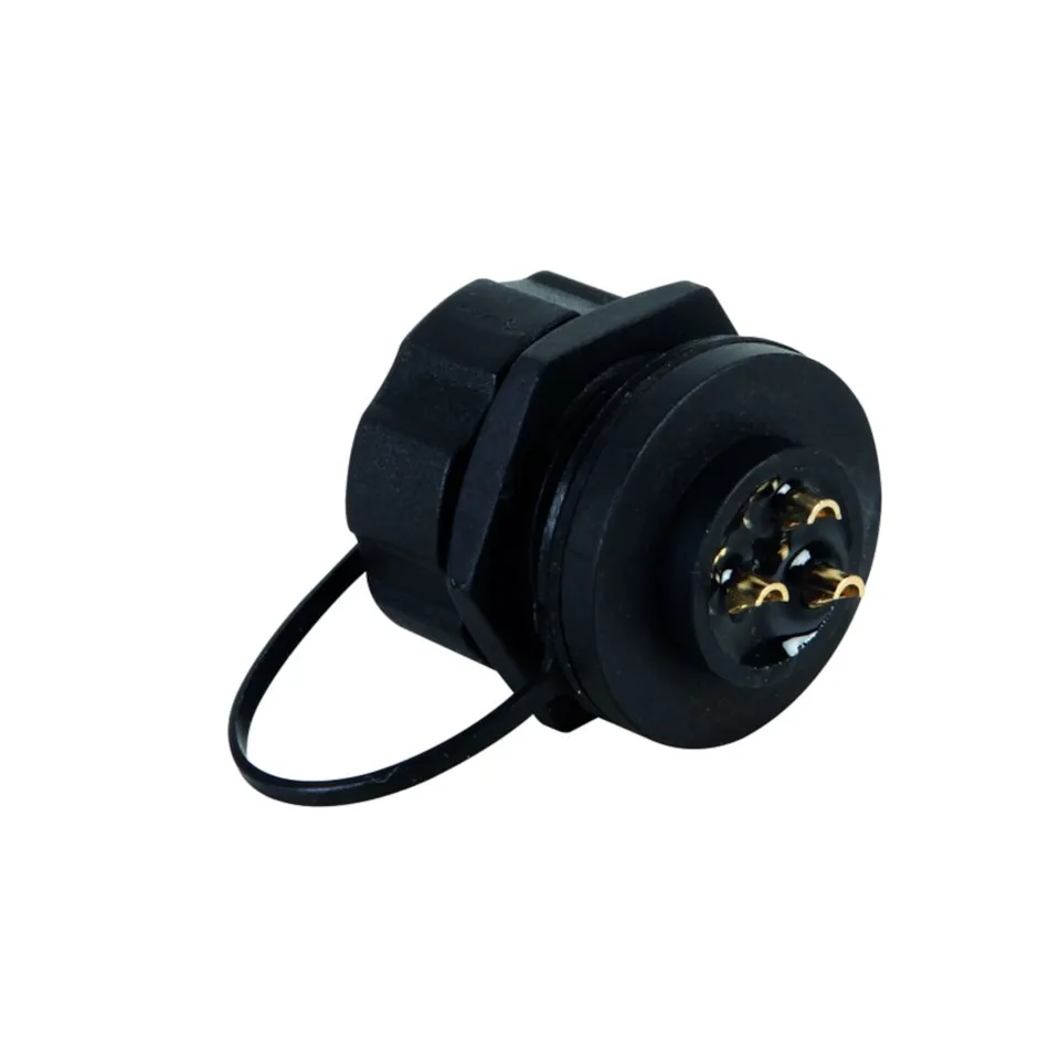

bhemac 2 860 Postad 21 Maj , 2018 1 timme sedan skrev Olten: Den övre är intressant, var finner man den samt hona för panelmontage?!! Länk till passande hona? Söker man så får man upp ett förvirrande antal varianter av Bulgin Buccaner. Har du några direktlänkar? Som alla proffskontakter så finns det mängder med varianter, olika stora, olika poltal stift/hylsa osv. "Buccaneer Standard" brukar att fungera att söka på. Stiftkontakt Chassihylsa De är ganska stora men jag tycker det är en fördel när man ska koppla med blöta och stela fingrar. Dela detta inlägg Länk till inlägg Dela på andra webbplatser

Georg_Ohm 5 127 Postad 21 Maj , 2018 2 minuter sedan skrev bhemac: Som alla proffskontakter så finns det mängder med varianter, olika stora, olika poltal stift/hylsa osv. "Buccaneer Standard" brukar att fungera att söka på. Stiftkontakt Chassihylsa De är ganska stora men jag tycker det är en fördel när man ska koppla med blöta och stela fingrar. Tänkte väl att du skulle komma in här också. Inget fel på Buccaneer alls, men det finns väl kanske en anledning till att alla säljare och fabrikanter av solceller och dess installationsmaterial säljer och rekommenderar MC4, jag har även sett att vissa (dom jag köpte) levererades med MC4 monterade på kablarna. Men det föreslog högre upp i tråden olika "stereo kontakter" NEJ, dessa är för svaga strömmar inomhus, en tuta på min förra båt var ansluten med en sådan högtalarkontakt, gissa om den fungerade? nej, inte alls, kontakterna var sönderärjade, dessutom hade själva tutan fått en "tuting" eller flera, i sig i form av Kattegatt eller Skageracks elekrolyt. (Tutor, signalhorn, skall monteras så att ev. inskvätt vatten kan rinna ut). Men MC4 köper man ju samtidigt som man köper sina paneler och regulatorer (om de inte redan har sådana kontakter). Dela detta inlägg Länk till inlägg Dela på andra webbplatser

Lintott 2 163 Postad 21 Maj , 2018 Sök på Buccaneer 400 series. Det finns kontakter för både kabel o panelmontage. Det går att välja antal stift. Stiften är guldpläterade. Det går att välja hane eller hona i både panelmodell och kabelmodell av kontakterna. O-ring i kabelingång och o-ring i sammankopplingen. Det är nog svårt att hitta en tåligare kontakt i rimlig storlek för båtbruk. Conrad säljer dem via postorder. Jag hittade dem på conrad.de och det gick att beställa från conrad.se Dela detta inlägg Länk till inlägg Dela på andra webbplatser
