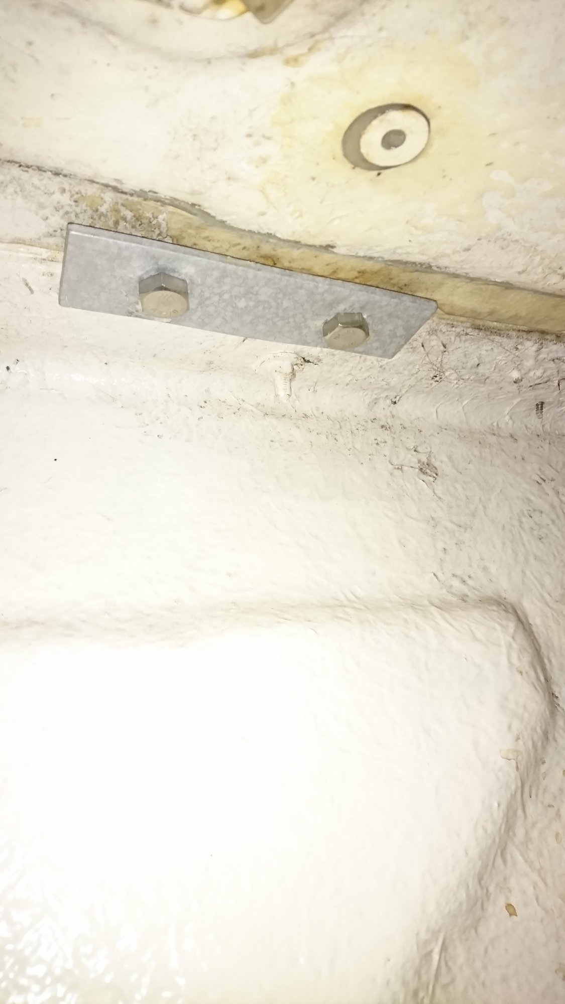

Stan 66 Postad 22 November , 2017 Forumets experter brukar ju veta! Dessa M12*40 mm bultar håller förtöjningsknaparna på plats, det är 2 bultar till varje, se bild. Efter 15 år i ankarboxen så är korrosionen på bultskallen påtaglig. Efter lite putsning med en stålborste så ser den ut enligt bild. Gängorna ser fina ut (obs lite butylgucka i spåren) men frågan är varför är bulten inte rostfri ? Kan det finnas fördelar hållfasthetsmässigt eller någon annan anledning till att de bara är galvade eller elförsinkade eller ? Skulle ni ha bytt ut dem till rostfria? Dela detta inlägg Länk till inlägg Dela på andra webbplatser
Lintott 2 051 Postad 22 November , 2017 Det är nog ren snålhet eller att det företag byggt båten (och skruvat dit knaparna) kört en snikvariant. Fyra knapar med två skruvar så sparas det kanske en hundring..... Det är ju alltid fuktigt i en ankarbox så det är inte så konstigt att skruven rostar, även om den är galvad. Sen är det ju inte helt bra att blanda rostfritt och galvat. De har olika potential och kommer att äta upp järnskruven. Styrkemässigt så påverkas inte styrkan i skruven inledningsvis av valet mellan stål/rostfritt så att det finns skäl att välja en stålskruv. Men efter några år när zinken är uppäten av korrosionen och rostangreppen i stålskruven ökar så minskar så klart styrkan i stålskruven. Jag skulle ha skaffat rostfria skruvar (och brickor) och bytt. Det är ett engångsjobb. Rostfri skruv i knapen kommer att hålla båtens livslängd. En liten pekpinne på slutet: Använd aldrig stålborste på rostfritt (nu var det ju stålskruvarna som borstades så det är mindre problem). Det fastnar mikroskopiska järnpartiklar i det rostfria och sedan börjar det uppstå rostprickar som är svåra att få bort. Av samma skäl så ska man inte använda verktyg av vanligt stål när man t.ex. drar vantskruvar. 1 Dela detta inlägg Länk till inlägg Dela på andra webbplatser
Thallatha 867 Postad 23 November , 2017 Nu är det nog ingen större fara med de bultarna - ännu. Frågan är väl vad det är för brickor under muttrarna. Jag fick skrämslelhicka när jag tog ner panelen under fördäcket på min nuvarande båt. Brickorna under muttrarna till den enda knapen, hade ungefär samma diameter som muttrarna. Gick till en mekanisk verkstad strax intill hamnen. Ville ha en syrafast plåt att sätta under knapen och däcket. Verksatadsägaren - som jobbar mycket med båtar - klippte till en 10 mm tjock aluminiumplåt på 200x300 mm. Nu skulle man nog kunna lyfta båten i knapen - om knapen bara håller. Båten har legat förtöjd i denna enda knap på fördäcket i flera orkaner - dvs vindstyrkor över 36 m/sek. Det hade aldrig gått med den tidigare fastsättningen. Båten väger 4,5 ton och ligger på hamnens mest utsatta plats - ur väder och vindsynpunkt. Dela detta inlägg Länk till inlägg Dela på andra webbplatser
Stan 66 Postad 23 November , 2017 Brickan under bultskallen liknar den på bilden. Den är dock lite tjockare och verkar vara galvad, lika som bulten. Det är ju ingen jättekostnad att byta dessa bultar, bara man får tag på 4 st M12 i RF. Det är inte den vanligaste storleken verkar det som. Här i min by har jag bara hittat på Biltema M12*50 mm A4. Skulle det duga? Dela detta inlägg Länk till inlägg Dela på andra webbplatser

Thallatha 867 Postad 25 November , 2017 På 2017-11-23 på 16:00, Stan säger: Brickan under bultskallen liknar den på bilden. Den är dock lite tjockare och verkar vara galvad, lika som bulten. Det är ju ingen jättekostnad att byta dessa bultar, bara man får tag på 4 st M12 i RF. Det är inte den vanligaste storleken verkar det som. Här i min by har jag bara hittat på Biltema M12*50 mm A4. Skulle det duga? Det är ju ingen dålig by om BILTEMA etablerat sig här. Från det lilla samhälle där jag bor där jag bor är det 6 mil till närmsta BILTEMA-butik. Men vi har både en Järnaffär som har det mesta i skruv och bultväg. Nordens skeppshandel (Järn, färg, båttillbehör) finns sen länge plus att SeaSea etablerat sig i ett grannsamhälle. Sen finns det ju varv och båttillverkare och mekaniska verkstäder. Att jag inte skulle kunna få tag på de syrafasta bultarna jag behöver i närområdet är i det närmaste otänkbart. Finns det inte hemma får ju tex järnaffären hem det på en vecka. Men rostfria bultar från BILTEMA duger gott. Det har ju fungerat med galvade länge - hur man nu kan monterar galvade bultar på en båt. I min värld helt otänkbart. Byter du bultarna är det kanske läge att yta ut brickan också. Dela detta inlägg Länk till inlägg Dela på andra webbplatser
Stan 66 Postad 25 November , 2017 Den sista riktiga järnaffären slog igen för ett tiotal år sen, Östlings maskinaffär. Nu finns bara Jula, K-rauta, Byggmax, Biltema, XL-bygg osv. Sortiment med lite udda och special verkar inte vara deras grej. Nu hittade jag ju bultarna på Biltema så vi kör väl på det. Min undring från början var om det fanns någon anledning till att bultarna inte var rostfria. Förutom varvets snålhet förstås. Kanske RF bultar är skörare, har sämre draghållfasthet eller något annat som jag inte har tänkt på? Men ingen verkar ju resonera i dessa banor så det får väl bli ett utbyte under vintern. Dela detta inlägg Länk till inlägg Dela på andra webbplatser

ChristerN 2 652 Postad 25 November , 2017 3 timmar sedan, Stan säger: ... Min undring från början var om det fanns någon anledning till att bultarna inte var rostfria. Förutom varvets snålhet förstås. Kanske RF bultar är skörare, har sämre draghållfasthet eller något annat som jag inte har tänkt på? Men ingen verkar ju resonera i dessa banor så det får väl bli ett utbyte under vintern. Kan inte svara på din fråga men vet att de flesta normala (AIS316 el motsv) rostfria produkter kan rosta så dina bultar skulle mycket väl kunna vara av rostfritt. Kolla med en magnet. Är materialet magnetiskt är det inte rostfritt. Dela detta inlägg Länk till inlägg Dela på andra webbplatser
bhemac 2 859 Postad 25 November , 2017 1 timme sedan, ChristerN säger: Är materialet magnetiskt är det inte rostfritt. Troligen men inte säkert, en del rostfritt är magnetiskt. Oavsett kommer det att hålla, även en ganska stor bricka går igenom däck innan bultarna brister! Nuförtiden ska allt vara rostfritt. Så var det inte förr. Antagligen är det enklare att sätta dit en rostfri bult än att diskutera med köparna. Dela detta inlägg Länk till inlägg Dela på andra webbplatser

HumptyDumpty 23 Postad 25 November , 2017 (redigerade) Normala syrafasta skruvar, så kallade A4, ligger i hållfasthetsklass 70 (jag kikade i olika lådor jag har liggande). Det betyder att du har ca 700 MPa i brottspänning och ca 450 MPa i sträckgräns. Detta ska jämföras med en vanlig 8:8 skruv, dvs 800MPa i brottgräns och 640 MPa i sträckgräns. Det finns även bättre klasser av rostfritt men kan vara svårt att hitta och lite dyrt misstänker jag. Så JA du få lite lägre hållfasthet men vinner annat (se tidigare svar från olika medlemmar). Jag är rätt säker på att du ändå får god marginal om du räknar på vad ett sådant skuvförband håller för. En M12 har ca 10.44mm kärndiameter. Det ger kraft=spänning x area = 700*10^6 x (0.01044/2)^2 x pi)=59900N ungefär 6100 kg (idealiskt) per skruv innan brott. Jag tror att du har "knöglat till" din pollare eller slitit loss laminat innan du drar av skruvarna. Redigerad 25 November , 2017 av HumptyDumpty 1 Dela detta inlägg Länk till inlägg Dela på andra webbplatser

Stan 66 Postad 14 December , 2017 Så här blev det tillslut. Nya rostfria M12 bultar, inga konstigheter och det ser rejält ut tycker jag. Jag behöll den galvade brickan, tycker den ser överdimensionerad ut och utan rostangrepp efter 15 år. Kostnad för 4 bultar 79 kr . Dela detta inlägg Länk till inlägg Dela på andra webbplatser
