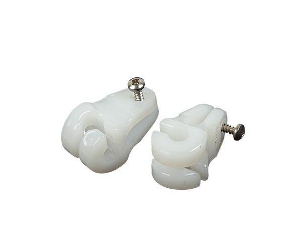

pseudonym 1 167 Postad 12 November , 2017 (redigerade) När jag köpte den numera omtalade focken i laminatduk så bytte jag direkt ut pistolhakarna i gulmetall mot hakar i plast som är mycket mer platsbesparande och dessutom så skruvar man dit dom. Sedan så satte jag dessa mycket tätare än normalt vilket gör att töjningen blir mycket mindre vid varje hake än om man hade kvar pistolhakarna. Jag har till min Albin bytt ut alla pistolhakarna mot samma även där och att reva är faktiskt inga problem alls. dessa hakar bygger endast ca 20 mm in på segelduken om man jämför med pistolhakarna som är ungefär 5 cm och skaver ordentligt på segelduken. https://www.hjertmans.se/produkter/segling-sakerhet/segeltillbehor/segelschacklar/segelhake-plast-6mm-fp2 Redigerad 12 November , 2017 av pseudonym Dela detta inlägg Länk till inlägg Dela på andra webbplatser

raol 2 399 Postad 12 November , 2017 Jag ska inte ha några hakar. Det skrev jag redan i första inlägget. Men annars så, ja, det är nog ungefär så det kommer att bli. Dela detta inlägg Länk till inlägg Dela på andra webbplatser
Botved 94 Postad 12 November , 2017 Vet att du skrev det men jag tyckte att pseodonyms variant verkade funka för honom, därav tipset. Åter igen Raol, det fans en pryl som någon hade erfarenhet av, lyssna på dom ;). Dela detta inlägg Länk till inlägg Dela på andra webbplatser
raol 2 399 Postad 12 November , 2017 Du kanske inte kände till det, men båten, och focken, är den som pseudonym hade tidigare. Så hakarna är de som sitter på den nuvarande focken. Dela detta inlägg Länk till inlägg Dela på andra webbplatser
Botved 94 Postad 12 November , 2017 Jodå jag kände till det men visste inte att du var missnöjd med dom. Ett alternativ om det funkar är väll att hitta några profiler från en skrotat rulle och skapa en profil hela vägen? Vet fler i vår klubb som kastar många profiler då dom bytt system. Då får du en profil som ger seglet bättre form och du slipper knäppband (vet inte hur det funkar i längden). Dela detta inlägg Länk till inlägg Dela på andra webbplatser
raol 2 399 Postad 12 November , 2017 Jag är väl inte direkt missnöjd med dem, men de är svåra att ta av och på (tröga som attan) och blir spröda (tror 4-5 har spruckit och gått av hittills). Dessutom bildar de trots allt knölar som ger en ojämn belastning på seglet när det rullas in, även om det inte finns vassa kanter som på pistolhakar av metall. Band av segelduk som knäpps fast låter mycket smartare! Dela detta inlägg Länk till inlägg Dela på andra webbplatser

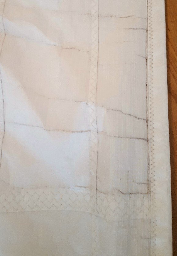

raol 2 399 Postad 14 November , 2017 Här är lite närbilder på fockens akterlik. Hela akterliket, från förstärkningarna längst upp, till nästan hela vägen ner, har horisontella sprickor som på den undre bilden. Dessutom är det en partiell spricka längs med hela bakkanten från under den översta lattfickan till nästan hela vägen ner. Strax ovanför mitten är den övre bilden tagen, vid den mittre lattfickan, där det har fladdrat med störst amplitud. Det var dock vid nedtagningen det helt sprack loss, eftersom jag inte var medveten om hur skört och skadat seglet redan var där. Ritsch... Dela detta inlägg Länk till inlägg Dela på andra webbplatser
LuminaL 101 Postad 14 November , 2017 Inget UV-skydd? Dela detta inlägg Länk till inlägg Dela på andra webbplatser
raol 2 399 Postad 14 November , 2017 12 minuter sedan, LuminaL säger: Inget UV-skydd? Inte på denna, nej. Det var ju inte tänkt att användas på rulle från början. Det är sytt för horisontella lattor och jag har sett på bild att pseudonym hade ett fockkapell (inte för rulle, utan för nertaget segel) från början. När vi tog över båten var seglet "rullifierat". Dela detta inlägg Länk till inlägg Dela på andra webbplatser
Botved 94 Postad 14 November , 2017 (redigerade) Uppkom detta för att du seglade utan lattor? Redigerad 14 November , 2017 av Botved Dela detta inlägg Länk till inlägg Dela på andra webbplatser
