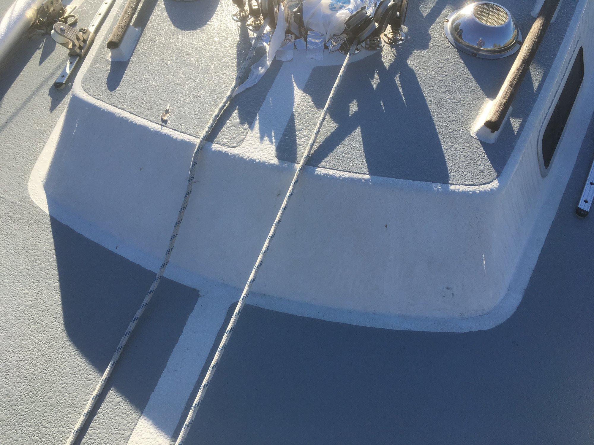

Mackey 4 828 Postad 7 Oktober , 2017 Något som inte har med infästningen av panelerna att göra... Tänk på att skugga kan vara förödande för solceller, ganska självklart kan man tycka. Det jag tänker på är repen på din bild. Om repen ligger över solcellerna så kommer effekten att minska märkbart. Hur stor "skadan" blir beror på hur repet ligger över panelen och hur panelerna är konstruerad. Mackey Dela detta inlägg Länk till inlägg Dela på andra webbplatser
tobbo166 10 Postad 7 Oktober , 2017 Den ska underhållsladda/toppladda ankarspelsbatteri så hade. PG räckt med 20 W som Bhemac skriver, så tror det är lugnt. mc4 kontakterna på panelen, ska de vara vara ovan eller under däck? Lutar åt under och att sätta genomföringen nära panelen så man inte snubblar på kablar, får krångel med att fästa dem mm. Dela detta inlägg Länk till inlägg Dela på andra webbplatser
bhemac 2 860 Postad 7 Oktober , 2017 Skugga är förödande, ja, men någon tamp påverkar knappt, en handflata däremot. Men det är enkelt att kolla. Ankarspelet tar ju väldigt lite ström, typ 50 A men man får upp 20m på en minut så det blir kanske 1Ah. En 20W panel ger ca 6Ah i genomsnitt per dygn. -- MC4 kontakterna brukar man ha utomhus, det är hyggligt täta. Dra ut en helst rund kabel genom en kabelförskruvning tex PG16. De är också hyggligt täta, jag brukar lägga lite silikon runt kabeln, det tätar men limmar inte så det är lätt att få isär. "Hyggligt tät". I min värld finns det inte mycket som är absolut tätt. Varför har då ubåtar länspumpar? Tips: Finns det en last/lamputgång på regulatorn? Jag brukar koppla en lampa på tex 1W och sätta tiden så att den lyser 2 timmar efter solnedgång. Ser himla trevligt ut i hamn och kanske minskar risken för inbrott. Dela detta inlägg Länk till inlägg Dela på andra webbplatser
