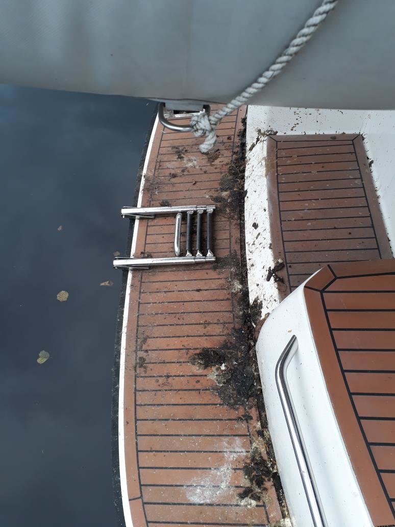

IngemarE 3 741 Postad 29 September , 2017 (redigerade) Har inte varit vid båten sedan jag bytte olja och filter i början av förra veckan. Tänkte tvätta ikväll, för en gångs skull innan upptagningen som är nu i helgen. Åsynen av akterspegeln och badbryggan som mötte mig var dock inte vacker direkt: Efter rengöring besannades farhågorna: Gelcoaten har fått grava missfärgningar och Flexiteeken ser bedrövlig ut: Skall prova om det går att rubba ner gelcoaten. Flexiteeken borde gå att slipa. Frågan är bara hur långt in frätskadorna gått. Ingen av grannbåtarna har en enda bajsfläck, men så är jag den enda i närheten som har en gummibåt i dävertar som ett fint tak över badplattformen. Inte en fågel syntes dock till längre, och förra måndagen var det helt rent och nära nyskick. Förbaskade fåglar.... Redigerad 29 September , 2017 av IngemarE Dela detta inlägg Länk till inlägg Dela på andra webbplatser

IngemarE 3 741 Postad 29 September , 2017 Det är nästan garanterat änder. Flexiteek är PVC, homogent. Det går jättebra att slipa, om det inte frätt ner för långt. Jag har gjort det en gång förut på badbryggan när jag råkade spilla lite starka saker som missfärgade ytan. Tyvärr är gelcoaten inte tjock just här. Och den är RIKTIGT missfärgad på några ställen. Skall testa imorgon med lite rubbing, kan inte vänta tills båten kommer upp. Får lacka om i värsta fall, men det är sorgligt i så fall. Sedan var det fågelskit nästan en meter upp på akterspegeln. Har de dansat Fågeldansen också, tro ? Dela detta inlägg Länk till inlägg Dela på andra webbplatser
AndW 197 Postad 29 September , 2017 Hallå där, här bör du väl absolut testa oxalsyra först? T ex biltemas fälgtvätt eller båtmedel som används för att ta bort missfärgningar i gelcoat. Dela detta inlägg Länk till inlägg Dela på andra webbplatser

IngemarE 3 741 Postad 29 September , 2017 Det där bleks inte av solen. I synnerhet inte de blåaktiga (titta precis nere vid teaken). Det ser dessutom mycket värre ut i verkligheten än på bilden. Båten ser här nu nästan ut som ett 50 år gammalt misskött vrak..... Oxalsyra fungerar visserligen jättebra på missfärgningar orsakade av vissa ämnen, men sannolikt inte på frätskador och missfärgning orsakade av så här starka saker. Men visst skall det provas..... Dela detta inlägg Länk till inlägg Dela på andra webbplatser

IngemarE 3 741 Postad 1 Oktober , 2017 Morgonen efter samma sak fast inte lika mycket. Och idag morse igen. Men nu är båten inlåst i båthuset.... En annan båt som också har gummibåt i dävertar halvannan meter över badbryggan hade råkat ut för samma sak - men nästan inga andra. Har provpolerat med rubbing, men det sitter djupt. Gelcoaten ser krackelerad ut när polerat bort den värsta missfärgningen. Kanske blir ok om jag går djupare. Får testa det. (För den som undrar - kemiska saker som klorin eller oxalsyra gör ingen skillnad, tyvärr). Försäkring har jag inte tänkt på. Men jag har ju varit oaktsam som inte tvättat min båt tillräckligt ofta, så det är säkert kört. Dessutom tror jag självrisken är för hög för att inte lösa det själv. Dela detta inlägg Länk till inlägg Dela på andra webbplatser

AndW 197 Postad 1 Oktober , 2017 Självrisken skulle hu kunna va nån tusenlapp bara. Vad kostar det inte att få ny gelcoat på verkstad.... men jag skulle haft lite mer is i magen. När jag spillt rödvin i båten är det alltid hopplöst att få bort, men nästa gång jag kommer så är fläcken borta. Hur har du gjort med oxalsyran? Dela detta inlägg Länk till inlägg Dela på andra webbplatser
IngemarE 3 741 Postad 2 Oktober , 2017 8 timmar sedan, AndW säger: Självrisken skulle hu kunna va nån tusenlapp bara. Vad kostar det inte att få ny gelcoat på verkstad.... men jag skulle haft lite mer is i magen. När jag spillt rödvin i båten är det alltid hopplöst att få bort, men nästa gång jag kommer så är fläcken borta. Hur har du gjort med oxalsyran? Nu flyttar man inte min båt hur enkelt som helst till verkstad. Bredden gör dessutom att jag måste söka lite dispenspapper, ha följebil m.m. om den skall åka lastbil på allmän väg. Och här i inlandet finns ändå ingen verkstad nästgårds - om nu försäkring skulle vara ett alternativ. Och även om de skulle stå för det ekonomiska är det rent praktiskt alltså omständligt som kommer ta kanske lika mycket av min tid som att jag gör det själv.. När det gäller det kemiska har jag som sagt testat. Har också polerat lite och i förstoringsglas nu sett att det är frätskador likt ett "krackeleringsmönster" i gelcoatytan. Ungefär som en fågelblaja som blivit liggande på billacken för länge. Fysiskt skadad, alltså. Det fixar ingen oxalsyra (som f.ö. var helt verkningslös i alla fall). Och inte lär det laga sig själv av att vänta heller. Det är alltså inte bara missfärgning - jag vet nu att gelcoatytan tyvärr har tagit fysisk skada.... Dela detta inlägg Länk till inlägg Dela på andra webbplatser
IngemarE 3 741 Postad 2 Oktober , 2017 Försäkring kan vi f.ö. glömma. I villkoren står under "försäkringen gäller inte": - Skada som orsakas av....../ / ......... mögel eller djur - Skada som endast består i nedsmutsning, missfärgning eller repor i båtens ytskikt. Dela detta inlägg Länk till inlägg Dela på andra webbplatser
Caribic410 758 Postad 2 Oktober , 2017 På 2017-09-29 på 22:34, AndW säger: Hallå där, här bör du väl absolut testa oxalsyra först? T ex biltemas fälgtvätt eller båtmedel som används för att ta bort missfärgningar i gelcoat. Känns sådär.. om det är bekräftade syraangrepp.. att åtgärda det med syra. Är det kalkrester så är syra självklart. Testa att bleka bort på gelcoaten med klor. Solen å lite tid kommer nog bleka plastmattan. Om du inte fått förändring på djupet. Klor kan funka där åxå med risk att det bleker det färgade materialet för mkt. Dela detta inlägg Länk till inlägg Dela på andra webbplatser
IngemarE 3 741 Postad 2 Oktober , 2017 (redigerade) 21 minuter sedan, Caribic410 säger: Känns sådär.. om det är bekräftade syraangrepp.. att åtgärda det med syra. Är det kalkrester så är syra självklart. Testa att bleka bort på gelcoaten med klor. Solen å lite tid kommer nog bleka plastmattan. Om du inte fått förändring på djupet. Klor kan funka där åxå med risk att det bleker det färgade materialet för mkt. Skrev just ovan att jag har förändring på djupet. Gelcoaten är f.ö. det stora problemet, Flexiteeken (eller plastmattan) brukar bara vara att slipa. Och går i värsta fall att byta (solen bleker dock inte Flexiteek om någon tror det ;-). Som jag skrev en bit upp har jag också redan testat klor (gjordes innan jag konstaterade att gelcoaten även är fysiskt skadad/frätt). Redigerad 2 Oktober , 2017 av IngemarE Taskig meningsbyggnad.... Dela detta inlägg Länk till inlägg Dela på andra webbplatser
Caribic410 758 Postad 2 Oktober , 2017 4 timmar sedan, IngemarE säger: Skrev just ovan att jag har förändring på djupet. Gelcoaten är f.ö. det stora problemet, Flexiteeken (eller plastmattan) brukar bara vara att slipa. Och går i värsta fall att byta (solen bleker dock inte Flexiteek om någon tror det ;-). Som jag skrev en bit upp har jag också redan testat klor (gjordes innan jag konstaterade att gelcoaten även är fysiskt skadad/frätt). Om det är mörknade fläckar på plastmattan, kanske fläckarna i sig, bleknar med tiden även om inte mattan i sig bleks. Då kanske inte mattan bleks av klor heller? Funkar det på fläckarna? Mycket shit!! verkar det blivit om skiten frätit sönder plasten. Det är nåt dom e bra på, fåglar, att göra om mat till skit. Dela detta inlägg Länk till inlägg Dela på andra webbplatser
IngemarE 3 741 Postad 2 Oktober , 2017 (redigerade) Tvärtom har den värsta skiten gjort Flexiteeken blekgrå i ytan, inte fått den att mörkna. Behöver inte blekas, alltså (vilket jag som jag också skrivit ovan redan råkat göra med spilld Klorin en gång, som resulterade i lite slipning tidigare). Nej, Flexiteeken är faktiskt inte mitt största bekymmer, den vet jag nog hur jag skall få bättre. Gelcoatskadorna är däremot allvarliga. Känns med fingrarna att det är frätskadat. Inte ens jag kan se humoristiskt på det.... Redigerad 2 Oktober , 2017 av IngemarE Dela detta inlägg Länk till inlägg Dela på andra webbplatser

IngemarE 3 741 Postad 30 Oktober , 2017 (redigerade) Nu har jag efter mycket jobb lyckats rubba bort det mesta. Finns några områden som har en aning missfärgning fortfarande, men det är nog bara jag som ser. Och det kanske bleknar med tiden (flexiteeken är bara halvhjärtat tvättad på bilden, inte slipad än, men det är som sagt ett mindre problem): Det tråkiga är några fläckar med frätskador på gelcoaten där missfärgningen var som värst och den mesta dyngan låg. Syns visserligen bara om man tittar nära, och det är ju inget område som är direkt i blickfånget. Men ändå: Tror ändå jag får nöja mig så här för nu. Till nästa sommar blir det troligen en uppspänd fiskelina eller nå't några cm över badbryggan för fåglarna att ogilla Redigerad 30 Oktober , 2017 av IngemarE Dela detta inlägg Länk till inlägg Dela på andra webbplatser
