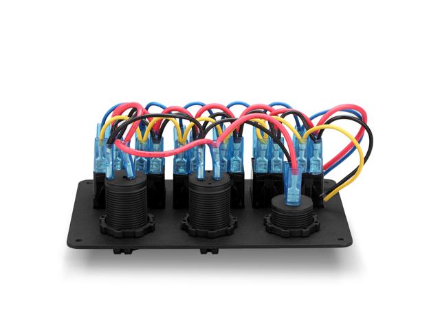

Tackar för er input, tolkar jag det rätt i att jag kan köpa mig en kontrollpanel med automatsäkringar och nöja mig med det så länge alla applikationer går via denna?

Räcker verkligen en 10A säkring till toan, den kan väl dra på en 16A när den brummar på! Tänker främst på Biltemas kontrollpanel som har 10A som mest.
Hur stor bör huvudsäkringen vid batterierna vara?
Jag har en 15A säkring till min toa, mätte en gång med tångamperemeter, och den drog 7A med bara vatten i skålen. Troligtvis drar den mer ström då man spolar ned grövre elimination.
I förr båten gjode jag en överslagsräkning på vad alla förbrukarna som var anslutna till samma strömbrytarpanel tillsammans drog, och där var det rätt många grejer, kom fram till att om allt var påslaget samtidigt (vilket det aldrig var) skulle det dra omkring 20A så jag säkrade upp med en 30A automatsäkring alldeles efter batterifrånskiljaren (="huvudbrytaren").
Så du dimensionerar ju säkringen efter hur mycket ström du skall ta ut och naturligtvis efter kabelns dimension.
Toaletten koppar du ju inte över strömbrytarpanelen, du kan koppla den till samma kablar, men med egen säkring i separat säkringsdosa eller en hängsäkring på kablen.
Titta på Biltemas säkringsdosa, dem med lysdiodsindikering, där lysdioden lyser om säkringen är trasig, jag har kopt ett par sådana och de förefaller vara riktigt bra till det låga priset, man känner av det då man sätter i en säkring, det känns att kontaktblecken nyper fast den riktigt bra.
