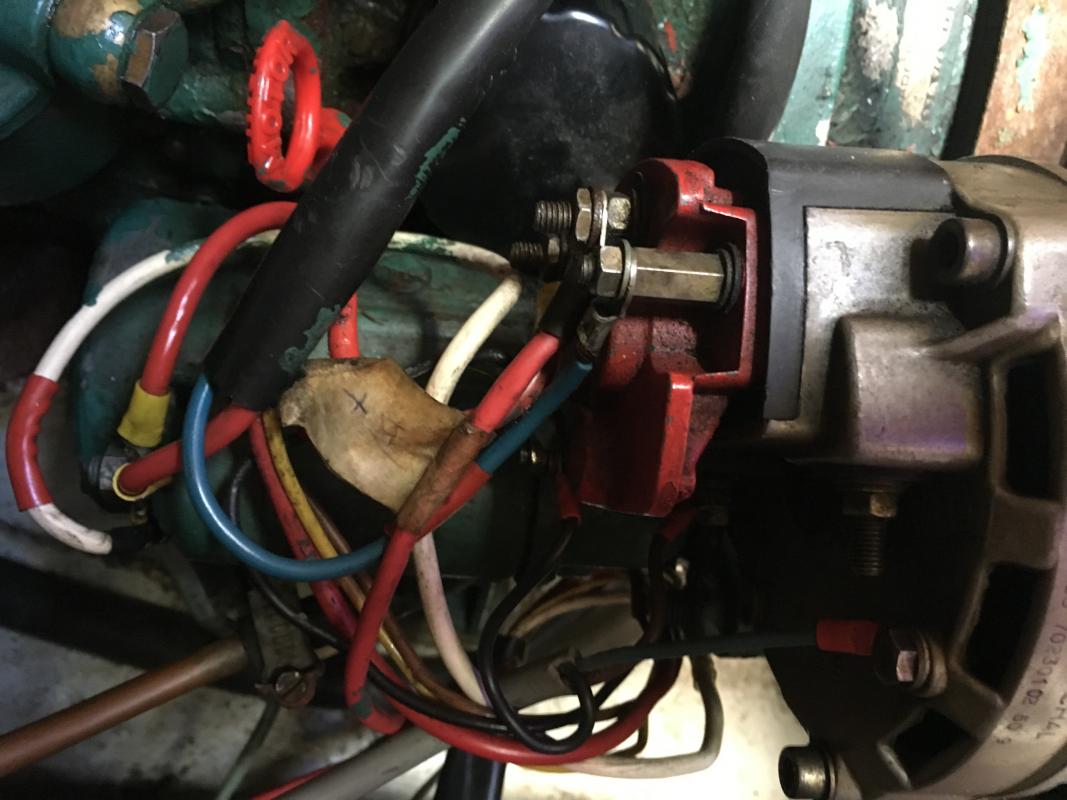

Nu har jag hunnit börja lite med fixet, självklart var kontrollpanelen jag köpte lite för bred för att monteras där den gamla suttit, får se hur jag löser det, finns inte så mkt mer utrymme att använda där..
Men en fråga som jag kom på nu när jag är hemma och inte kan skala och kolla. Kabeln som matar fram ström till en kopplingsdosa i förpiken var 5mm i diameter i yttermått, missade att mäta innermått, har någon en känsla för hur tjockt höljet brukar vara? Undrar eftersom jag tänker att jag kanske inte behöver byta så mkt kablage som jag först trodde för att sätta in eltoan.
Finns fler bilder via länken, har inte möjlighet att förminska bilderna för tillfället, på länken har jag oxå gjort några kommentarer.
