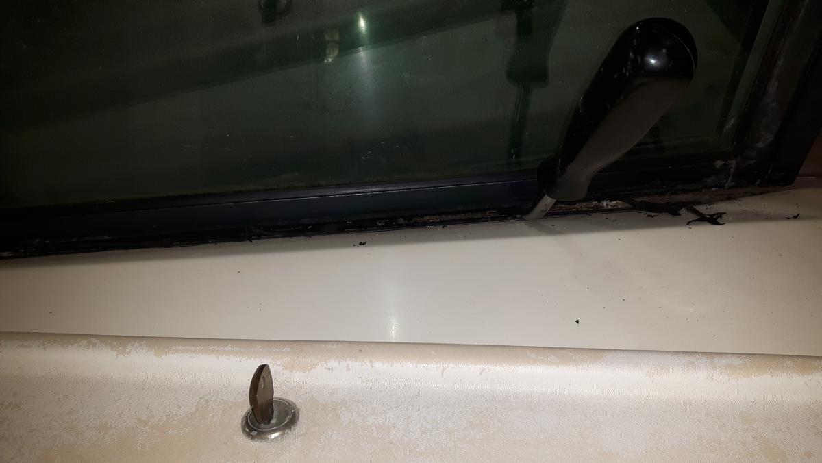

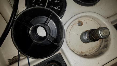

Eld- 589 Postad 28 Januari , 2017 (redigerade) Det är säkerligen snäppfäste på plastkåpan. Redigerad 28 Januari , 2017 av Eld- Dela detta inlägg Länk till inlägg Dela på andra webbplatser
Lintott 2 156 Postad 28 Januari , 2017 Har kommit lite skruvande på bilar ivägen för båten men nu är jag på g igen Har bestämt färg på skrovklädsel och börjat limma lite och jag tror det blir bra. 20170121_1750261.jpg En av bilarna fick också bli linslus,kopplingsbyte på saab inte kul 20170125_0826421.jpg Har däremot problem att få bort styrväxel,hittar inga skruvar som håller plastkåpan under ratten o vågar inte bryta,tips,,, har ingen bild på framsidan men det kommer 20161210_162658.jpg Du vet väl att enklaste sättet att kleta på kontaktlim är med korthårig roller. Vattenlösligt våtrumslim fungerar utmärkt. När det torkat så är det inte så vattenlösligt längre. Rolla på båda ytorna, låt torka tills det är riktigt klibbfritt, då går det att göra lite efterjusteringar innan du trycker fast mattan ordentligt. Dela detta inlägg Länk till inlägg Dela på andra webbplatser
trucker1 94 Postad 28 Januari , 2017 Eld-, den 28 Jan 2017 - 14:16, skrev:Det är säkerligen snäppfäste på plastkåpan. Jo det är det nog men den sitter nedsänkt så det går liksom inte att få nåt bra grepp Dela detta inlägg Länk till inlägg Dela på andra webbplatser

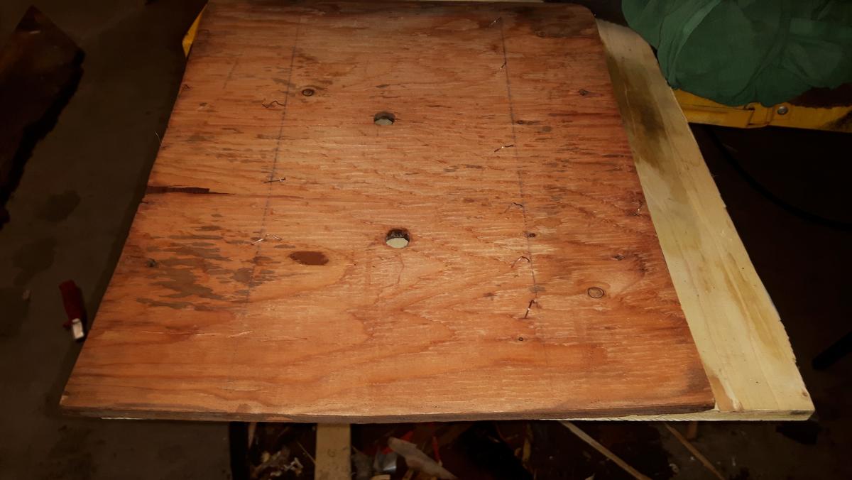

trucker1 94 Postad 5 Februari , 2017 Nu sitter båda sidoklädslar på plats pust,och nu har turen kommit till stolar.Jag river ner dom och byter det som är dåligt.Första stolen är bottendelen klar på,så skönt att riva bort den gamla träimitationen. Dela detta inlägg Länk till inlägg Dela på andra webbplatser

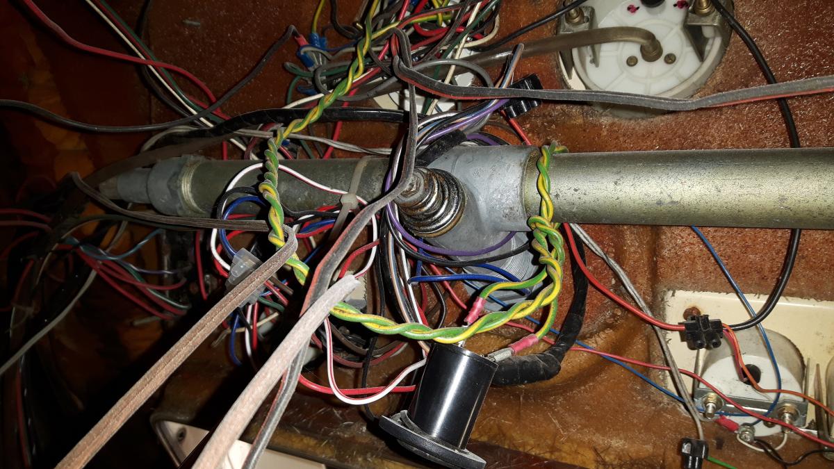

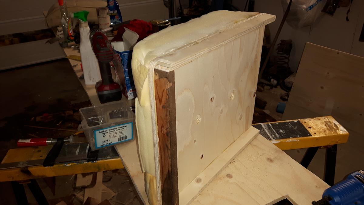

trucker1 94 Postad 8 Februari , 2017 Har fått en bakstol färdig men den andra har nån gått lös med limpatronen på sitter ihop som berget Sen har jag rivit bort styrningen,för info så satt täckkåpan gängad,det är kuggstångsstyrning på denna båt men kabeln är nog rökt.Trots mkt smörjning så går den tröögt. Frågan är ju hur man ska göra 1 ,Köpa ny kabel från USA för ca 2000:- inkl allt 2,Kasta bort allt och montera likvärdigt 3,Smacka på en hydral Dela detta inlägg Länk till inlägg Dela på andra webbplatser
ziggemannen 122 Postad 8 Februari , 2017 Hydraul såklart. När du lägger så mycket jobb så gör det ordentligt:-) 1 Dela detta inlägg Länk till inlägg Dela på andra webbplatser

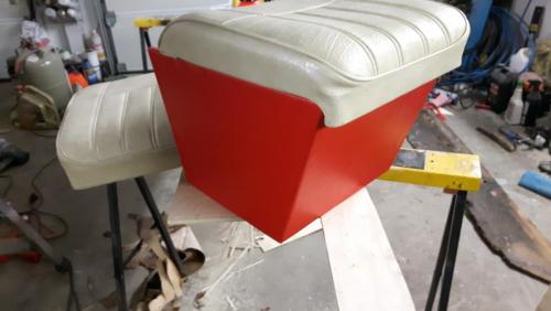

trucker1 94 Postad 9 Februari , 2017 Hydraul såklart. När du lägger så mycket jobb så gör det ordentligt:-) Jo det lutar åt en hydralisk,och då kommer nästa fråga vilket märke?? fast det är väl Kina så det kanske kvittar. Bilder är ju alltid roligt så håll tillgodo Den andra bakstolen var helt slut så det blev en "ny" stol där Saknar lite brickor för att göra den klar,vägrar köpa klädselbricka för 8:-st Dela detta inlägg Länk till inlägg Dela på andra webbplatser

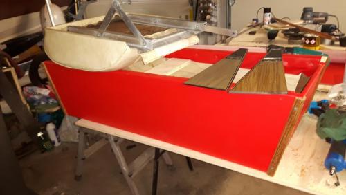

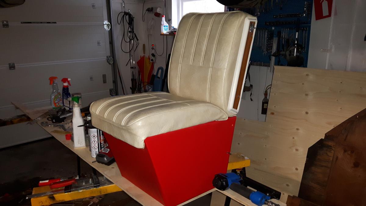

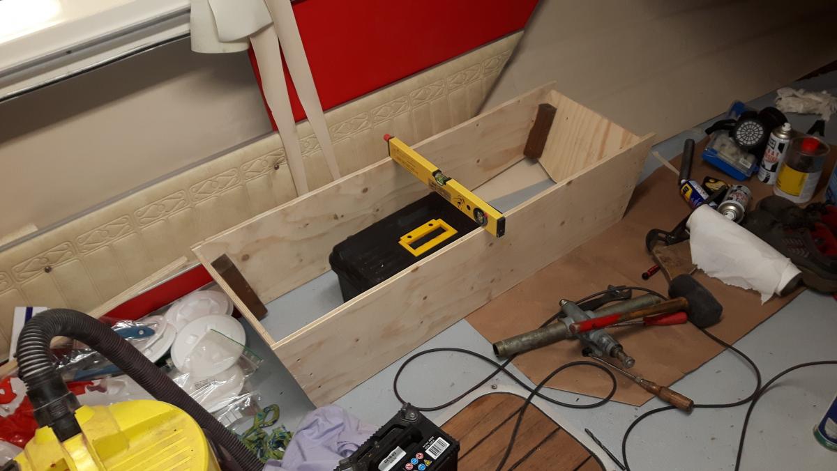

trucker1 94 Postad 14 Februari , 2017 Haft en ledig dag idag och efter ett bromsoksbyte så gick jag lös på Silverlinen igen. Snickrade en ny underdel till back to back stolarna,det blev tajt med klädseln så det fick bli teaklister i hörnen. Det tar på krafterna att plocka med stolarna iom att jag river allt och gör rent,så dessa stolar börjar kväva mig. Blev ett brejk och gav mig på rutan istället från askan till elden kan man ju säga,h,,,,, vad tätningen satt, släppte alla skruvar och meckade i ett par timmar o till slut låg den bredvid båten. Nä har haft några tunga dagar nu med ont i skallen o snuva och har kännt mig riktigt trött på båten,och inte blev det bättre när nyfikna "grannen" kom och talade om att en kompis till han hade helrenoverat sex båtar i vinter,, jomenvisst .Men det hjälpte ju knappast till när man är lite halvlåg Dela detta inlägg Länk till inlägg Dela på andra webbplatser
Bosse 302 Postad 14 Februari , 2017 Haft en ledig dag idag och efter ett bromsoksbyte så gick jag lös på Silverlinen igen. Snickrade en ny underdel till back to back stolarna,det blev tajt med klädseln så det fick bli teaklister i hörnen. Det tar på krafterna att plocka med stolarna iom att jag river allt och gör rent,så dessa stolar börjar kväva mig. Blev ett brejk och gav mig på rutan istället från askan till elden kan man ju säga,h,,,,, vad tätningen satt, släppte alla skruvar och meckade i ett par timmar o till slut låg den bredvid båten. Nä har haft några tunga dagar nu med ont i skallen o snuva och har kännt mig riktigt trött på båten,och inte blev det bättre när nyfikna "grannen" kom och talade om att en kompis till han hade helrenoverat sex båtar i vinter,, jomenvisst .Men det hjälpte ju knappast till när man är lite halvlåg 20170212_1230201.jpg20170214_1603131.jpg20170214_1538271.jpg20170214_1540351.jpg20170214_1554111.jpg Nä, sånna små historier om kompisars kompisar hjälper ju inte till när man känner sig lite röten, trots att det knappast kan vara sant. Sex helrenoverade båtar i vinter , jo tjena. I övrigt följer jag din tråd med stort intresse. Vad blir det för styrning tror du? /B Dela detta inlägg Länk till inlägg Dela på andra webbplatser

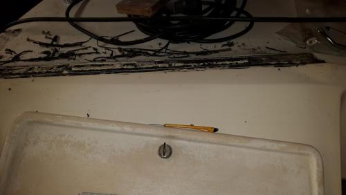

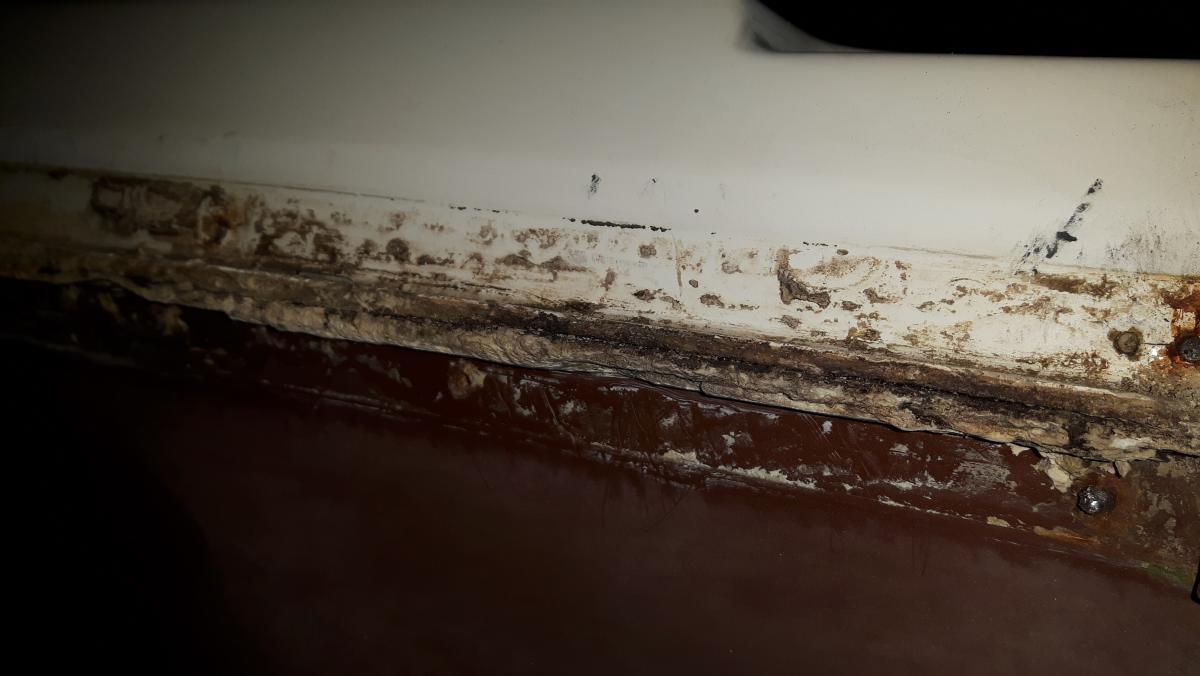

trucker1 94 Postad 16 Februari , 2017 Nu har jag stött på patrull,var så nöjd att jag hittat relingslist i alu som ser snarlik ut som min men idag när jag började plocka av min ser jag att skrov o däck möts i en fläns som bygger ca 10mm utåt. Jag var bombis på att det var plant under listen,tur jag inte dragit iväg ordern på list än. Men vete tusan vad jag gör nu,,,, tacksam för all hjälp Bild på listen som jag tänkt ha Och här är mitt elände Vet att ni sitter på mkt kunskap så hoppas på hjälp Dela detta inlägg Länk till inlägg Dela på andra webbplatser
FelixContentus 12 Postad 16 Februari , 2017 Hmm! Kan du inte ta bort flänsen? Det ser ut som du ändå hade behövt spackla upp för att få en rak anläggningsyta mot den nya listen. Dela detta inlägg Länk till inlägg Dela på andra webbplatser
ChristerN 2 736 Postad 16 Februari , 2017 Gissar att "flänsen" är de sammanfogade skrovhalvorna. Skulle inte våga slipa bort den. Dela detta inlägg Länk till inlägg Dela på andra webbplatser
Bosse 302 Postad 16 Februari , 2017 (redigerade) Tror också att det är flänsen som förbinder inner och ytterskrov fast det ser konstigt ut. Slipa rent så ser du lättare. Fast detta vet du redan. /B Ps. När jag förstorade bilden så syntes skarven mellan skroven ganska tydligt men eftersom du inte har ett tradionellt innerskrov så är det förmodligen skarven mellan över-(däck) och underdelen av skrovet. Redigerad 16 Februari , 2017 av Bosse Dela detta inlägg Länk till inlägg Dela på andra webbplatser
trucker1 94 Postad 16 Februari , 2017 Jo jag får ta bort mer av listen som sitter med några hundra kryssskruv som skallen får slipas bort på. Det som gjorde att jag var bombis på att det var plant under listen är att jag kollat på insidan många gånger när jag meckat där.Och där är en skarv ,märkligt detta,, Dela detta inlägg Länk till inlägg Dela på andra webbplatser

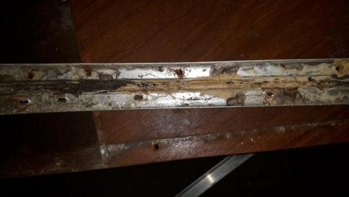

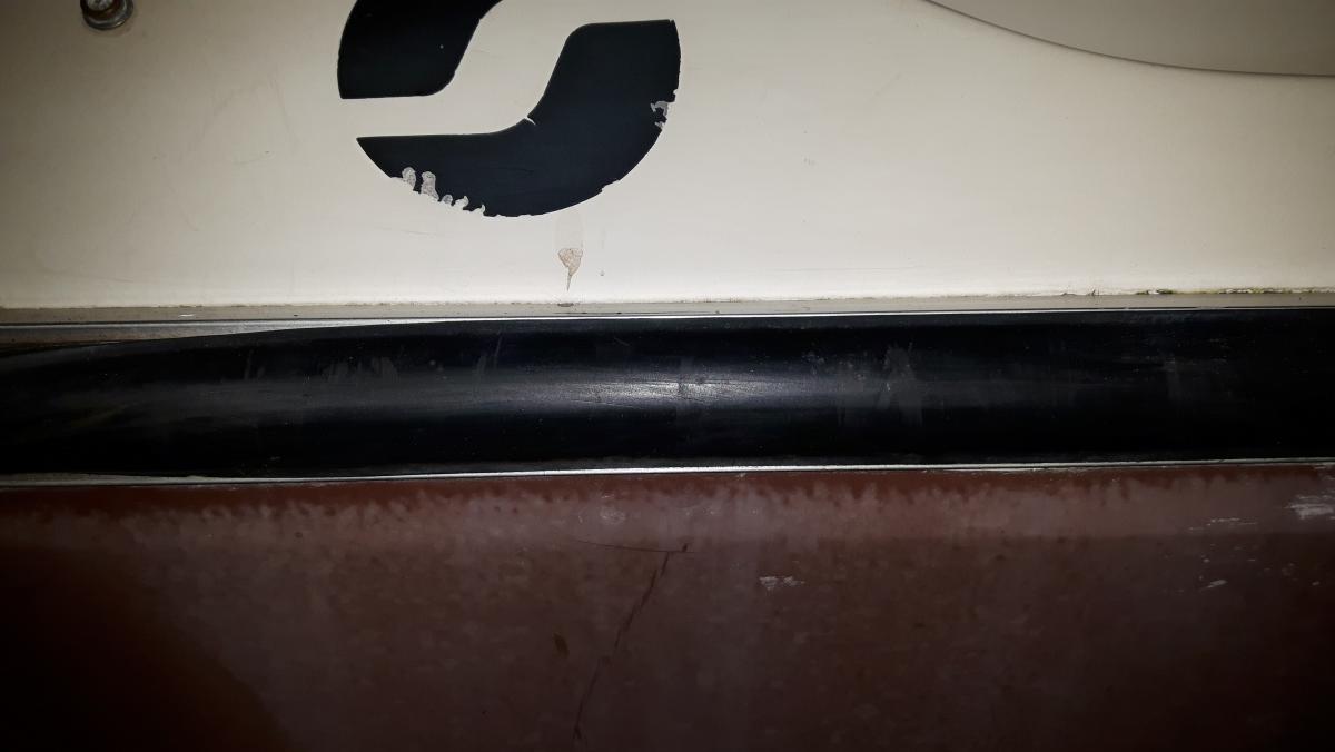

trucker1 94 Postad 17 Februari , 2017 Har nu tagit väck en del på listen och visst är det så att det är en fläns med skrov o däck som möts. Märkligt med den raka kanten på insidan dock. Sedan har jag inte hittat nån skruv som håller ihop halvorna, det ser ut som listen har gjort detta + en massa vitt tätningsgukka. Blir nog min största huvudvärk detta Dela detta inlägg Länk till inlägg Dela på andra webbplatser
Bosse 302 Postad 18 Februari , 2017 Har nu tagit väck en del på listen och visst är det så att det är en fläns med skrov o däck som möts. Märkligt med den raka kanten på insidan dock. Sedan har jag inte hittat nån skruv som håller ihop halvorna, det ser ut som listen har gjort detta + en massa vitt tätningsgukka. Blir nog min största huvudvärk detta20170217_104916.jpg20170217_104832.jpg20170217_104928.jpg Kan det inte vara så att dom plastat och vävat bort skarven på insidan, dels för att få det slätt men antagligen mest för att få det stabilt. Den skarven gör ju att skrovet inte flexar. OM det skulle vara så att det är fyll med polyester från insidan och ordentligt vävat över så kan du kanske såga bort flänsen på utsidan och göra slätt underlag till din nya list med bibehållen stabilitet. Personligen tycker jag det skulle vara en rejäl "overkill". Jag hade satt dit en ny snygg avbärarlist avsedd för fläns istället. /B Dela detta inlägg Länk till inlägg Dela på andra webbplatser
Peter_K 4 385 Postad 18 Februari , 2017 Jag kanske har missat... men varför kan man inte återmontera den gamla, var den skadad..? Dela detta inlägg Länk till inlägg Dela på andra webbplatser
trucker1 94 Postad 18 Februari , 2017 Har nu tagit väck en del på listen och visst är det så att det är en fläns med skrov o däck som möts. Märkligt med den raka kanten på insidan dock. Sedan har jag inte hittat nån skruv som håller ihop halvorna, det ser ut som listen har gjort detta + en massa vitt tätningsgukka. Blir nog min största huvudvärk detta20170217_104916.jpg20170217_104832.jpg20170217_104928.jpg Kan det inte vara så att dom plastat och vävat bort skarven på insidan, dels för att få det slätt men antagligen mest för att få det stabilt. Den skarven gör ju att skrovet inte flexar. OM det skulle vara så att det är fyll med polyester från insidan och ordentligt vävat över så kan du kanske såga bort flänsen på utsidan och göra slätt underlag till din nya list med bibehållen stabilitet. Personligen tycker jag det skulle vara en rejäl "overkill". Jag hade satt dit en ny snygg avbärarlist avsedd för fläns istället. /B Har nu kollat mer på detta och över och underdel hålls ihop av listen som en "räls" -----:::::::---- (prickarna är skruvar).Så då är jag ju piskad att använda en stabil alulist. Som jag ser det så finns bara ett alternativ och det är att kapa bort flänsen och plasta ihop båten,för att sedan montera en ny liknande list. Dela detta inlägg Länk till inlägg Dela på andra webbplatser
trucker1 94 Postad 18 Februari , 2017 Jag kanske har missat... men varför kan man inte återmontera den gamla, var den skadad..? Ja det är för mycket skador på den. Dela detta inlägg Länk till inlägg Dela på andra webbplatser
Bosse 302 Postad 18 Februari , 2017 Har nu tagit väck en del på listen och visst är det så att det är en fläns med skrov o däck som möts. Märkligt med den raka kanten på insidan dock. Sedan har jag inte hittat nån skruv som håller ihop halvorna, det ser ut som listen har gjort detta + en massa vitt tätningsgukka. Blir nog min största huvudvärk detta20170217_104916.jpg20170217_104832.jpg20170217_104928.jpg Kan det inte vara så att dom plastat och vävat bort skarven på insidan, dels för att få det slätt men antagligen mest för att få det stabilt. Den skarven gör ju att skrovet inte flexar. OM det skulle vara så att det är fyll med polyester från insidan och ordentligt vävat över så kan du kanske såga bort flänsen på utsidan och göra slätt underlag till din nya list med bibehållen stabilitet. Personligen tycker jag det skulle vara en rejäl "overkill". Jag hade satt dit en ny snygg avbärarlist avsedd för fläns istället. /B Har nu kollat mer på detta och över och underdel hålls ihop av listen som en "räls" -----:::::::---- (prickarna är skruvar).Så då är jag ju piskad att använda en stabil alulist. Som jag ser det så finns bara ett alternativ och det är att kapa bort flänsen och plasta ihop båten,för att sedan montera en ny liknande list. Men inte kan det vara bara dom skruvarna som håller ihop det, nog är det väl väl limmat polyester också? Min gissning är att det är ganska välfyllt inifrån, vilket då borgar för att det går att kapa bort flänsen. Men ändå , vilket jobb. /B Dela detta inlägg Länk till inlägg Dela på andra webbplatser
