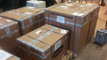

Mackey 4 897 Postad 3 Februari , 2017 Nu närmar det sig, kanske inte med stormsteg direkt, med motor och drev har i alla fall kommit. De två kartongerna närmast i bilden är vår motor och vårt drev. Så här ska motorn i kartongen se ut. Servicepunkterna är placerade frampå och bakpå motorn vilket är bra i en Comfort 32. Motorn är bara tillgänglig framifrån och bakifrån. Nästa vecka lyftes MD11:an ut av motorleverantören och sedan är det "bara" en massa jobb kvar innan den nya motorn ska lyftas in senare i vår. Jag har haft problem med att få loss ett par skruvar med sexkantsskallar som rostat sönder. Jag slipade upp spår i skallarna med Dremeln, men det hjälpte tyvärr inte. Jag orkade inte dra loss dem med skruvmejsel trots fyrkantigt skaft och skiftnyckel. Ska se om det hjälper med lite värme för att få lite rörelse i rosten mellan skruv och mutter och ev. en slagmejsel. Detta är den första motgången, men troligen inte den sista. Mackey 1 Dela detta inlägg Länk till inlägg Dela på andra webbplatser

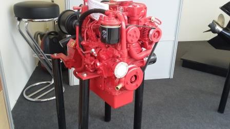

forgus31 140 Postad 7 Februari , 2017 Frugan och jag var runt på mässan och shoppade motor på tips från en "elmotorkompis". Han sa att för 50 papp får du en Solé och det tog vi fasta på. Tittade på tre olika Mitsubishidieslar Solé, Vetus cch Craftsman Marine alla med Mitsubishi industrimotorer. Synpunkter på det bortsett fegheten att välja Fossil när det finns sol! Ole Solé! Kan ju ändå smyga med el om jag får till min utombordare med elmotor ist.f tvåtaktsblocket. Gott om plats? att montera elmotor även om jag inte får in min 15 kW 40Volts DC. Sugna på den? Lämplig storlek startmotor från en Scania eller Volvo lastbil? Tacksam för kommentarer typ men herreje inte kan du köpa en iindisk rismotor när det finns Lombardini den är ju .bla bla..... Och det är alltså en MD11C som ska monteras ur framåt vårkanten. Startar och låter som en MD11C ska låta men ryker vid morgonstarten (skämmigt) Frågor om pris på den? Utan S-drev! Dela detta inlägg Länk till inlägg Dela på andra webbplatser
Botved 94 Postad 8 Februari , 2017 Nu fattar jag inte riktigt om du bestämt dig eftersom du skriver Indisk. Det är väl bara Craft som konverterar där? Jag valde mellan Craft och Lombardini men jag har tidigare sålt Lombardini så min tidigare erfarenhet fällde avgörandet. Annars har jag hört att konverteringen på Craft är fint gjord och förefaller vara helt ok. Jag fick info om att backskaget till en av deras modeller var av utgående modell, kolla om det stämmer för det har ett annat mått vilket kan ställa till det vid framtida byte. Inte säkert att informationen stämmer då branschen är full av märkliga påståenden men kan ändå vara värt att kolla. Nöjd lär du bli vilken du än väljer. Dela detta inlägg Länk till inlägg Dela på andra webbplatser
Mackey 4 897 Postad 8 Februari , 2017 Fortsätter att kapa min egen tråd lite... forgus31, några frågor så att jag kan komma fram till att jag gjort ett dåligt köp! Hur gör du med propellervarvet (om du har ett S110-drev med 1,66:1 utväxling)? Varför bara Mitsubishi-motorer? Jag fastnade egentligen för Vetus som jag tycker ligger längst fram när det gäller konverteringen. Varför fastnade du för Solé. Sedan valde jag Beta 25 eftersom den säljs där båten ligger upplagd över vintern och jag får hjälp med ur- och ilyft och ev. annat jag inte klarar själv. Har man tur kan man nog få 10 000:- kr för en fungerande MD11C utan drev, men då ska man ha lite tur. Mackey Dela detta inlägg Länk till inlägg Dela på andra webbplatser

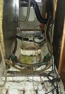

Mackey 4 897 Postad 12 Februari , 2017 Då är 11 timmar av de projekterade 100 timmarna använda. Motorn och drevet är nu bortmonterade och står i verkstaden. Jag vet inte hur lång tid det tog marinverkstaden att lyfta ur motor och drev. Allt var lossat och klart för lyft så det bör inte tagit så lång tid för dem. Idag har jag kollat på vårt motorrum utan motor. Då är det väl bara ett rum? Det blev inte så mycket gjort, lite plock efter lyften och lite "återställning". Tyvärr ligger rummet ned, vet inte hur man vrider bilden rätt. Någon som vet? Jag kom på det... Inser att jag behöver en hel del papper och/eller trasor för att få rent det värsta. Dags att börja fundera ordentligt på isoleringen. Viktigast är en bra ljudisolering, men samtidigt är det ju bra om det är lätt att hålla ytan ren och om det blir ljust i motorrummet. Motorrummet är (l x b x h) 130 x 70 x 100 cm stort, dvs. ca 6 m2. "Taket" är i glasfiberarmerad polyester och är durk i sittbrunnen. (70 x 130 cm, dvs. 0,9m2.)Borde räcka med någon bra ljudabsorberande isolering tänker jag, gärna "bucklig" och porös så att ljudet inte studsar runt. Sidorna är i plywood utom nederst där det är plast. (100 x 130 cm, dvs. 2 x 1,3 m2.)Tung isolering mot plywooden för att dämpa vibrationerna.Frågan är vad man ska ha för "yta". Det är ju bäst med en "bucklig" porös yta, men hur blir det med smuts och stänk från jobb med motorn.Kanske poröst material i överkant och ett material med aluminiumfolie i nederkant.Hur långt ner ska man isolera. Längst ned finns ju risk att det ligger lite olja och vatten även om det inte ska göra det. Helst vill jag ju få ner isoleringen så längt som möjligt, kan kanske funka med aluminiumtejp i underkant så att inte något sugs in i isoleringen. "Golvet" är i plast. (70 x 130 cm, dvs. 0,9 m2.)Vad gör man med motorbädden? Inget?Det finns färg som är ljudabsorberande, men jag vet inte om de lämpar sig här.Ett alternativ är ju att lägga ett ljudabsorberande material där det är lätt att byta ut och helt enkelt byta ut det när det blir för kladdigt. Kortsidorna är i plywood och det är luckor både för ut och akter ut. (70 x 100 cm, dvs. 2 x 0,7 m2.)Sama som sidorna, tung isolering mot plywooden både på skotten och luckorna för att dämpa vibrationerna och sedan något mera poröst "buckligt" för att absorbera ljudet.Frågan är vad man ska ha på insidan av luckorna. Dessa lufts ju bort helt när man öppnar motorrummet så slitaget på isoleringen blir ju större här än på andra ställen. Ja, då var tankearbetet igång i alla fall. Om något har några bra tankar och idéer så tar jag tacksamt emot dessa. Målet är att få ett riktigt välisolerat motorrum. Om det kostar 3 000:- kr eller 6 000:- kr har inte så stor betydelse tycker jag. Om jag ändå lägger ner arbetet så är det bättre att använda ett bättre/dyrare material tycker jag. Tips på företag som säljer isolering önskas, har koll på; Karang Sontech Lackman förutom marinbutikerna, Biltema, Mekonomen och Kuntze. Mackey Dela detta inlägg Länk till inlägg Dela på andra webbplatser
mikael_matsson 177 Postad 12 Februari , 2017 (redigerade) Till rengöringen kan jag rekomendera bräkleen eller dess "kopior" för en bråkdel av priset, från mekonomen t.ex. För att få upp sörjan från botten tar du barnblöjor. Jag gjorde rent mitt motorrum och motor så i fjol och satte sedan dit ny isolering. Jag köpte vanlig dämpmatta på hjertmans, den tjockaste folierade. Under luckan satte jag även sån tung (bumityl?) från Biltema, den satte jag även under durkar och bakom några skåpluckor etc. Totalpris runt 1500kr och MD11an förvandlades från skrammeltraktor till silkeslen plumplumplum-motor. Ljust å fräsht blev det med Kan dock tillägga att mitt motorrum var i princip oisolerat innan, då den gamla isoleringen var helt trasig och delvis borttagen av tidigare ägare. Redigerad 12 Februari , 2017 av mikael_matsson Dela detta inlägg Länk till inlägg Dela på andra webbplatser
