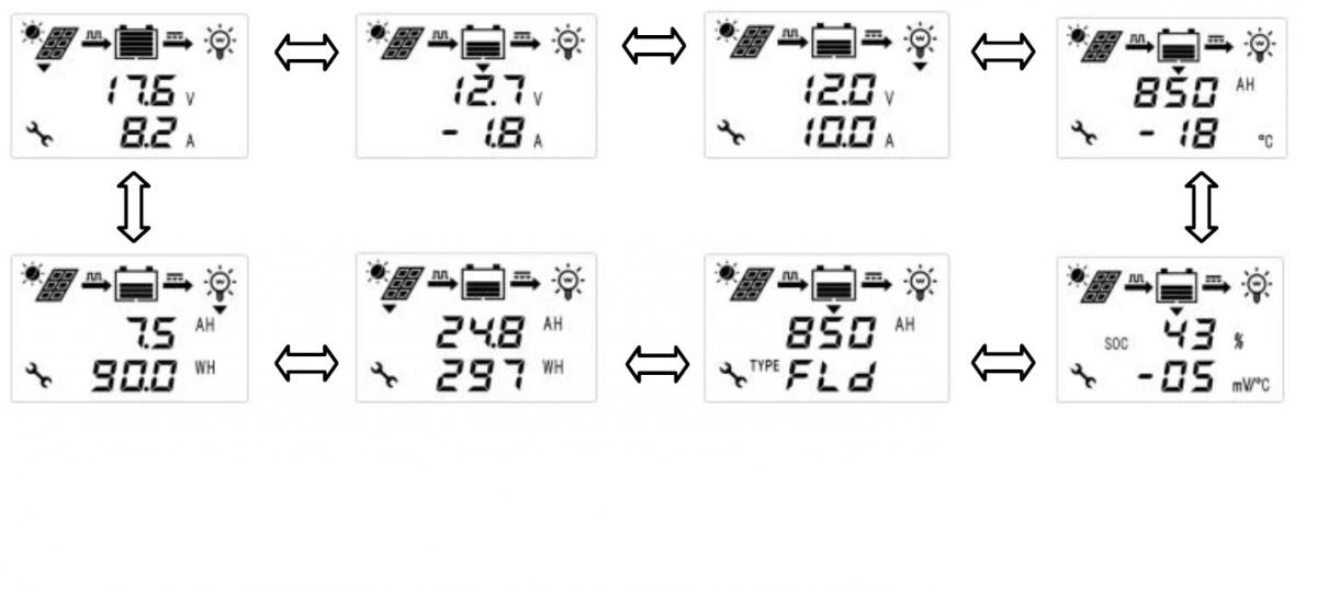

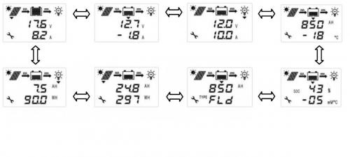

Georg_Ohm 5 124 Postad 29 September , 2016 Min display ger denna informationen. Dela detta inlägg Länk till inlägg Dela på andra webbplatser
Georg_Ohm 5 124 Postad 10 Oktober , 2016 Frågan är då vad SOC är för något. Och mV/grader celsius är programmerebart...? Dela detta inlägg Länk till inlägg Dela på andra webbplatser
bhemac 2 860 Postad 10 Oktober , 2016 State Of Charge, laddningsgrad mV/°C skulle kunna vara temperaturkompensation för batterierna men värdet verkar konstigt, brukar ligga på -24mV/°C för ett 12V batteri. Dela detta inlägg Länk till inlägg Dela på andra webbplatser
Georg_Ohm 5 124 Postad 10 Oktober , 2016 Tack för det! Jo, man kan nog ställa in värdet -24V/°C. Dela detta inlägg Länk till inlägg Dela på andra webbplatser
