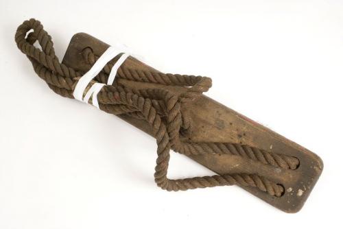

Har du ingen båtmansstol, så är det lätt att tillverka en. En bräda tex 28x145. Borra fyra hål - ca 20 mm. Trä i ett rep och åt dem gå i kors på undersidan. Är du riktigt sofistikerad, så splitsar du ihop repet på undersidan. Gör du jobbet ordentligt, så har du båtsmanstol för resten av livet.
Sen är det inte lätt att hissa upp nån i masten. Du får väl ringa in nån av dina lättaste kopmisar om han är så klurig att han begriper vad han skall göra i masttoppen, eller så får du gå till gymmet och se om det finns några biffiga  typer som du kan  slita från styrketräningen. Fast det är kanske inte så lätt - det är väl bodybildandet som är den enda meningen med livet - inte att använda sin styrka till något vettigt.  :mellow:
Sen är det ju inte fel att ta räddningsselen eller flytvästen med inbyggd sele och livlinan. Livlinan ett varv runt masten medans du hissas upp och firas ner och två varv runt masten medans du jobbar i masttoppen.

Att hissa upp nån i masten, i tex en båtmansstol, är inte helt enkelt. På den tiden jag jobbade som installationselektriker, var det relativt ofta som man blev upphissad i masten på en fiskebåt, av två fiskare - som visste vad de sysslade med. Det gick ganska lätt, men de handlade aldrig om att använda nån vinch.
Den ene höll avhåll runt en knap och tog hem slacken allt eftersom den andre "drog ut" fallet från masten och sen släppte efter - :blink: precis som man gör när man hissar de stora seglen på en segelskuta.
