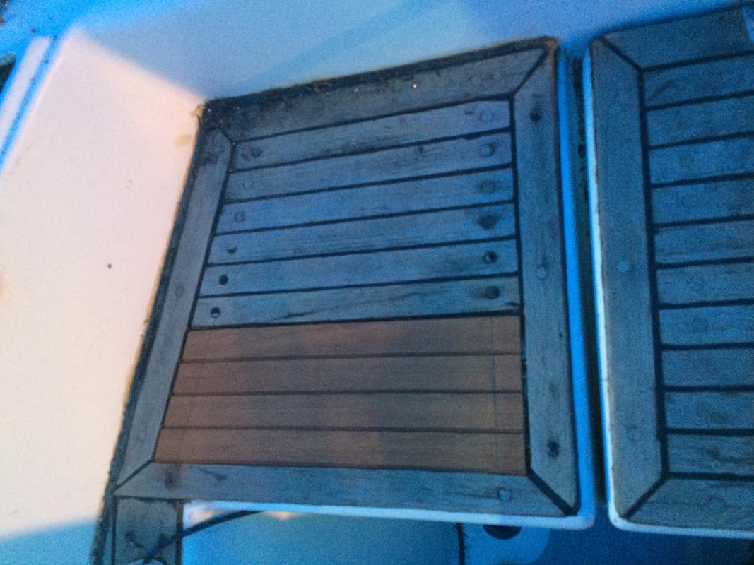

Peter_K 4 369 Postad 4 April , 2016 Testade efter rekommendation Golden Teak Sealer. Dyr som fan, helt värdelös. För att illustrera - för en säsong sedan slipade jag rent och behandlade den tidigare lackade teaken enligt beskrivning. Jämför med de fyra nya bitar lag lägger in. För ett år sedan hade de samma kulör. Det är lite märkligt ljus under den blå pressen, men skillnaden syns..? Dela detta inlägg Länk till inlägg Dela på andra webbplatser

Mackey 4 855 Postad 4 April , 2016 Jag ska absolut pröva Snappy Teak Sealer och undvika Golden Teak Sealer. Sedan tidigare vet jag att Danish Oil inte fungerar särskilt bra utomhus. Vanlig teakolja tycker jag inte gör ett bra jobb utomhus om man vill behålla teakfärgen, tycker den drar åt sig smuts och teaken blir svart snarare än grå eller teakfärgad. Mackey Dela detta inlägg Länk till inlägg Dela på andra webbplatser
