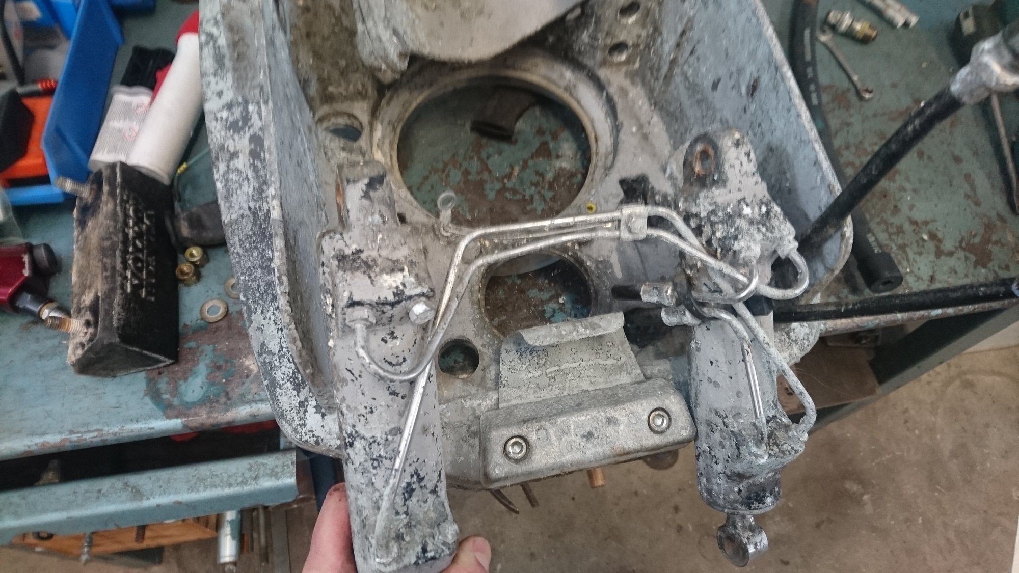

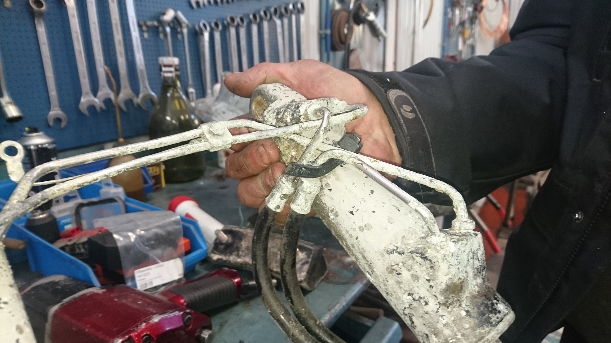

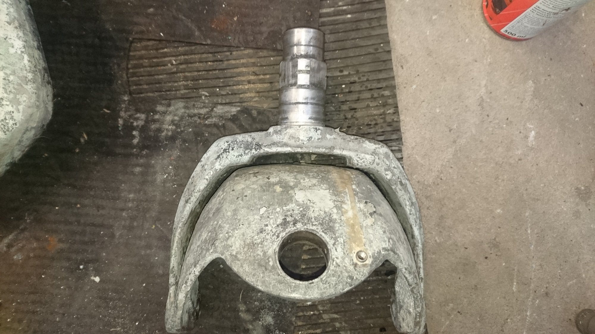

Då har man bytt båt då!
I går plockades det sista ur skölden, gjordes klar för blästring och lackning. Det gick rätt lätt att få isär grejorna, hade oroat mig en del för att få ur styrarmen och få ur hjälmens axel. Detta gick dock galant ett par slag med hylsa uppifrån och axeln gled ur med ett plonk. Däremot satt tapparna till styrkolvarna fast ordentligt, blev några rejäla tag med ryckutdragaren. Dessa tappar var rejält slitna och måste bytas ut då de hade kraftig förslitning av kolvarna. Att få loss hydraulslangarna med genomföring blev även de lite adrenalinpåslag, de hade ärgat fast rätt ordentligt glad att jag inte hade skölden satt kvar på båten. Pinnbultarna satt även som berget de med, men bevekades med rätt sorts verktyg, och är nu borta även de. Slanganslutningarna till kolvarna gick vi däremot bet på, ska lämna iväg dem till mekanisk verkstad och se om de lyckas bättre. Man vill ju inte vrida och dra så man förstör något. Kolvarna ska ju ändå bytas, men tänkte renovera dessa och lägga dem på hyllan för ev framtida bruk.
DSC_0014.thumb.JPG.31af9ea32f815cc7cb847b9e15d60ba7.JPGDSC_0008.thumb.JPG.f7cbabbacbbc38c7649256835faca7ce.JPG
Redigerad av kossor

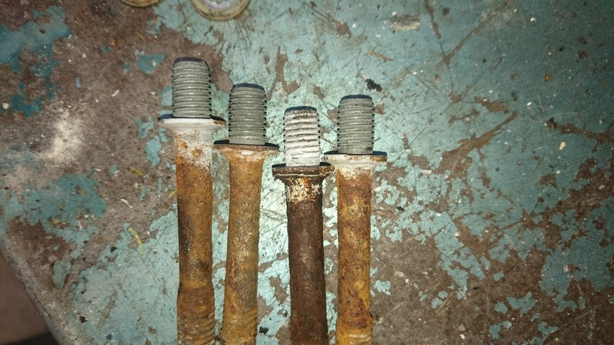

Hade inget spec för mig idag, så tog tag och började sanera motorrummet efter lyftet i onsdags. Pinnbultarna i skölden var väldigt rostangripna, en bult ville inte följa med utan blev ensam kvar.:) Ska ta lite bilder och lägga upp på skölden, där blir nog allt utbytt.

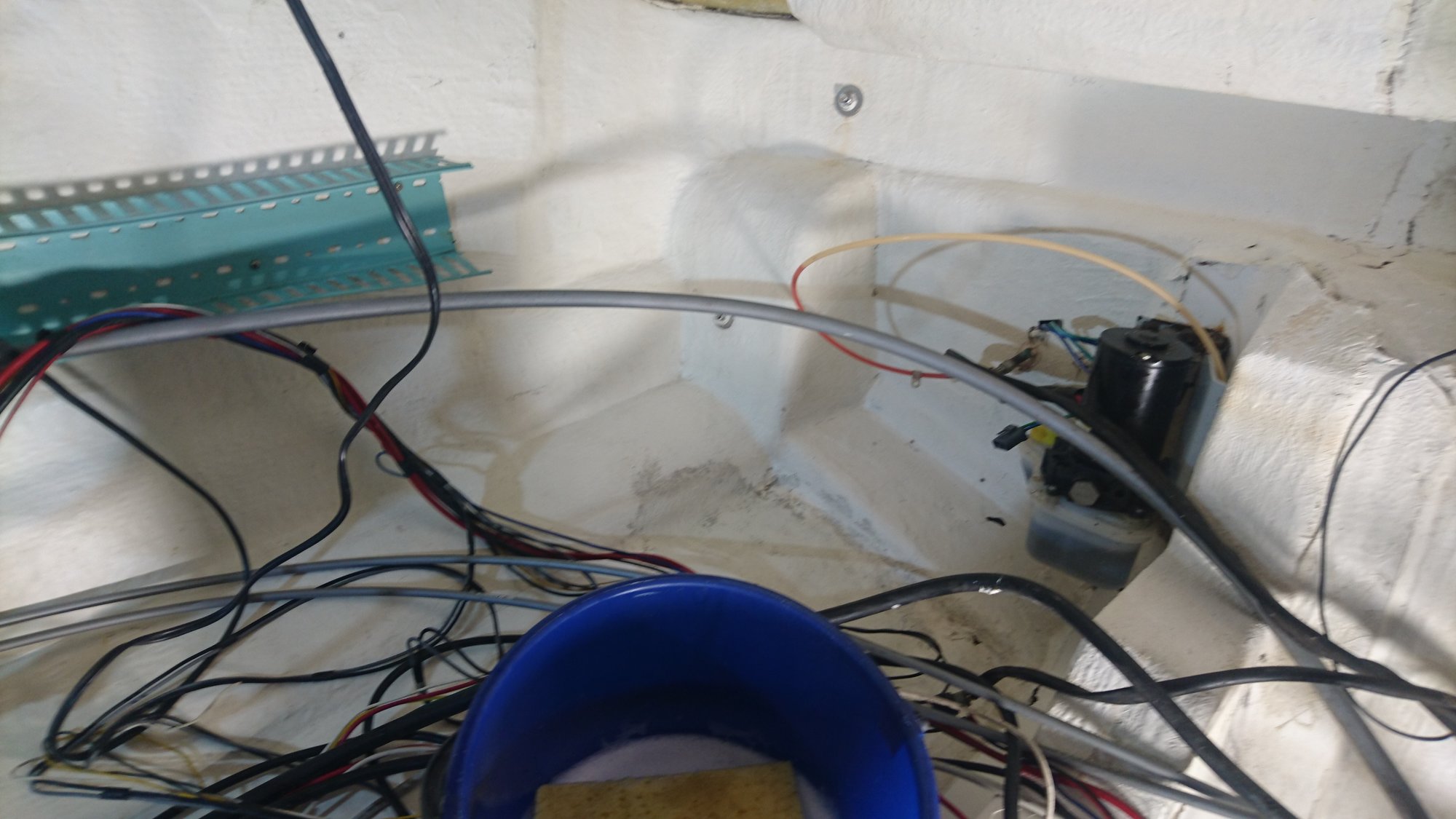

Idag tänkte jag att detta känns mig övermäktigt innan allt blivit rengjort, urplockat nerrivet, så känns det just nu puh vad gav jag mig in på. Lite sent ångra sig nu, tanken är att blåsa ut allt i motorrummet skivor, isolering, el slangar, durkar i stuvarna. Montera nya skivor, durkar, ny isolering, dra om och ändra på all el: Nya slangar till länspumpar, skölden blästras lackas, alla slitdelar där bytas ut, all slang till kolvar kylning likaså bytas ut. Sen tillkommer ju motorn också.
DSC_0096.thumb.JPG.f23ae09d834fc1c7a34389190999e77b.JPGElen är ett måste att ordna upp ser för bedrövligt ut sladdar kors och tvärs, som hänger och slänger, fullt av hängsäkringar. Henrik lovade att han skulle kolla över vilken typ av material vi ska använda, blir nog en säkrings central akteröver samt flytt av huvudströmbrytare.
DSC_0095.thumb.JPG.6fd023fec738a6708ada401fb81e8190.JPGEtt annat problem som uppstod då vi sprättade bort skölden var att plasten släppte från skivan, jag gick i taket då jag såg det, ringde genast till Kjell, fan båten har delaminerat, lugn sa Kjell de där är no problemas, så kan det bli då skölden bryts loss, lugn bara lugn de fixar vi. Hm tur man har bekanta med bra nerver.DSC_0101.thumb.JPG.597074a31eb34db014e8ca2c19fce8b4.JPG

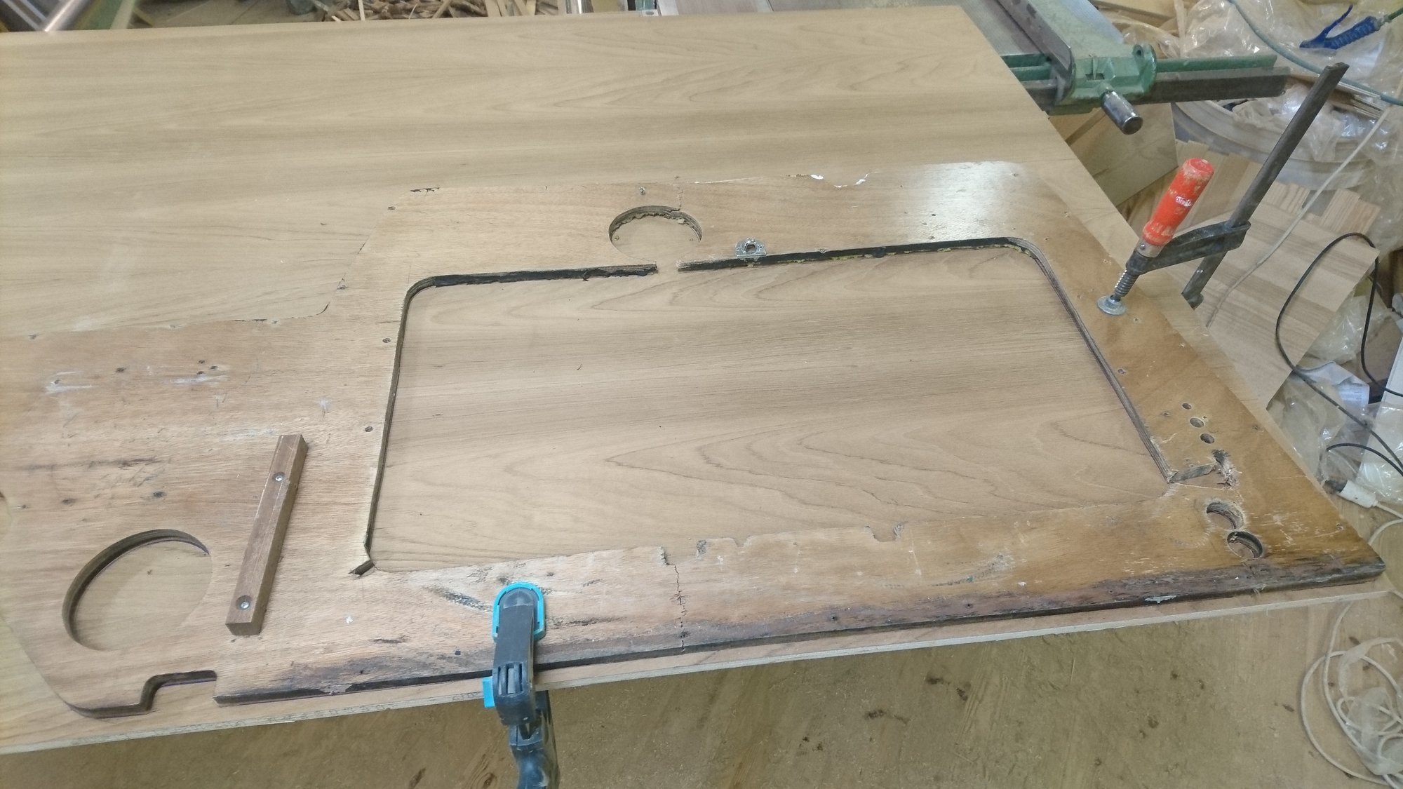

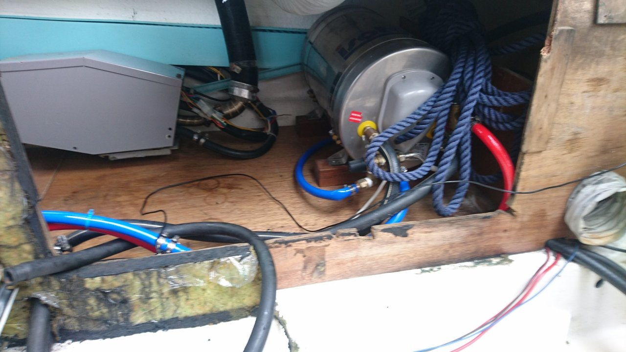

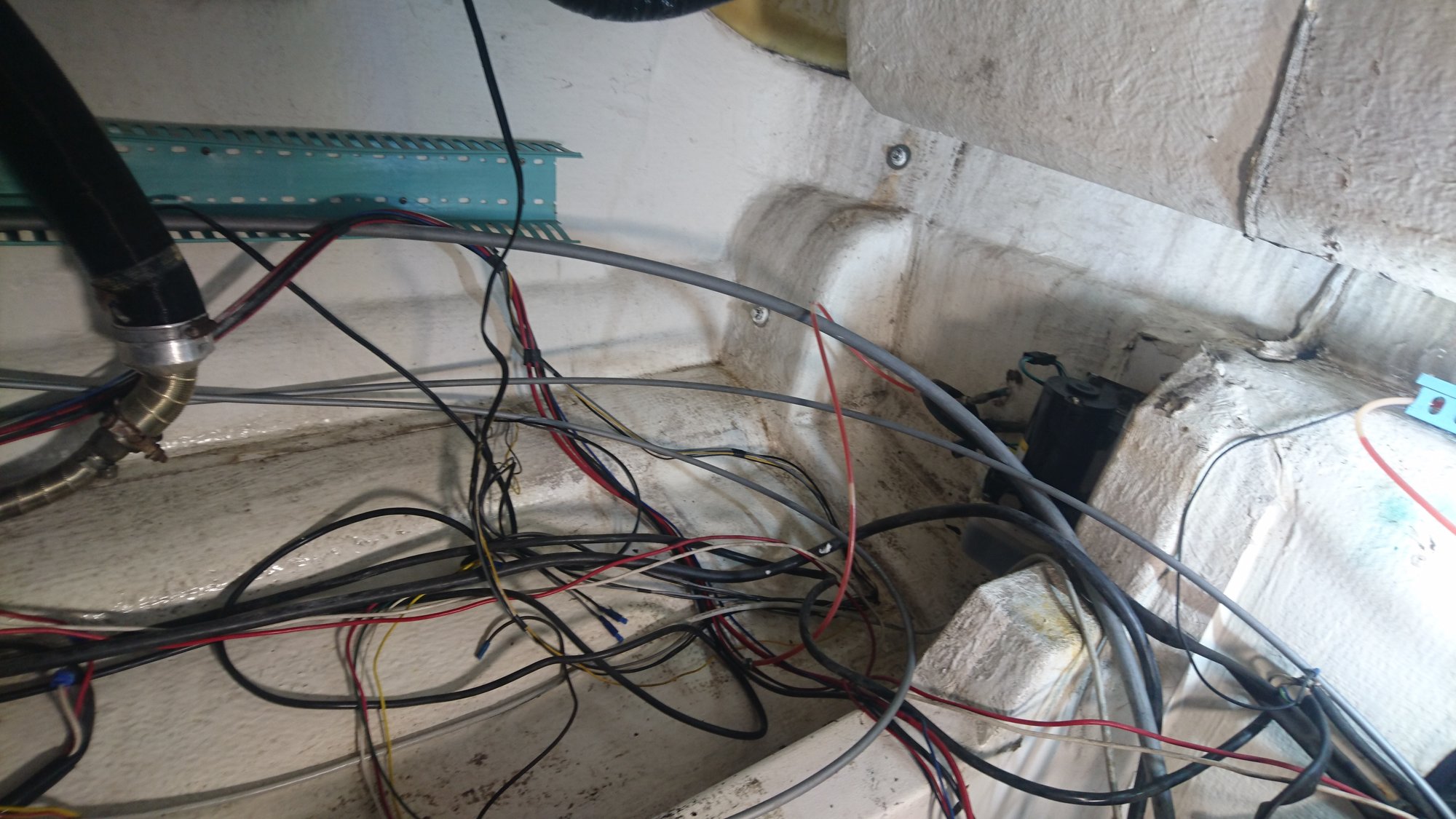

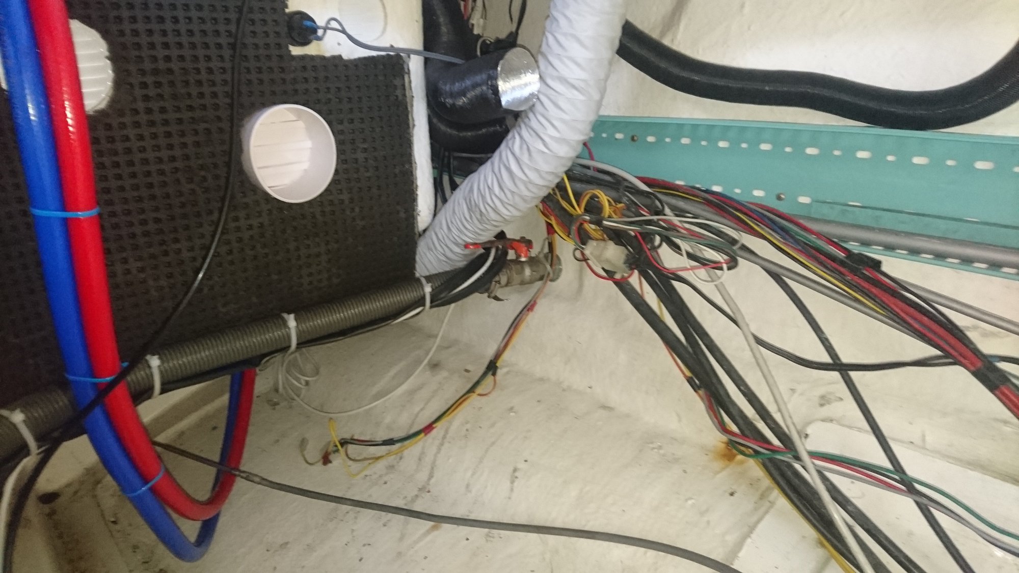

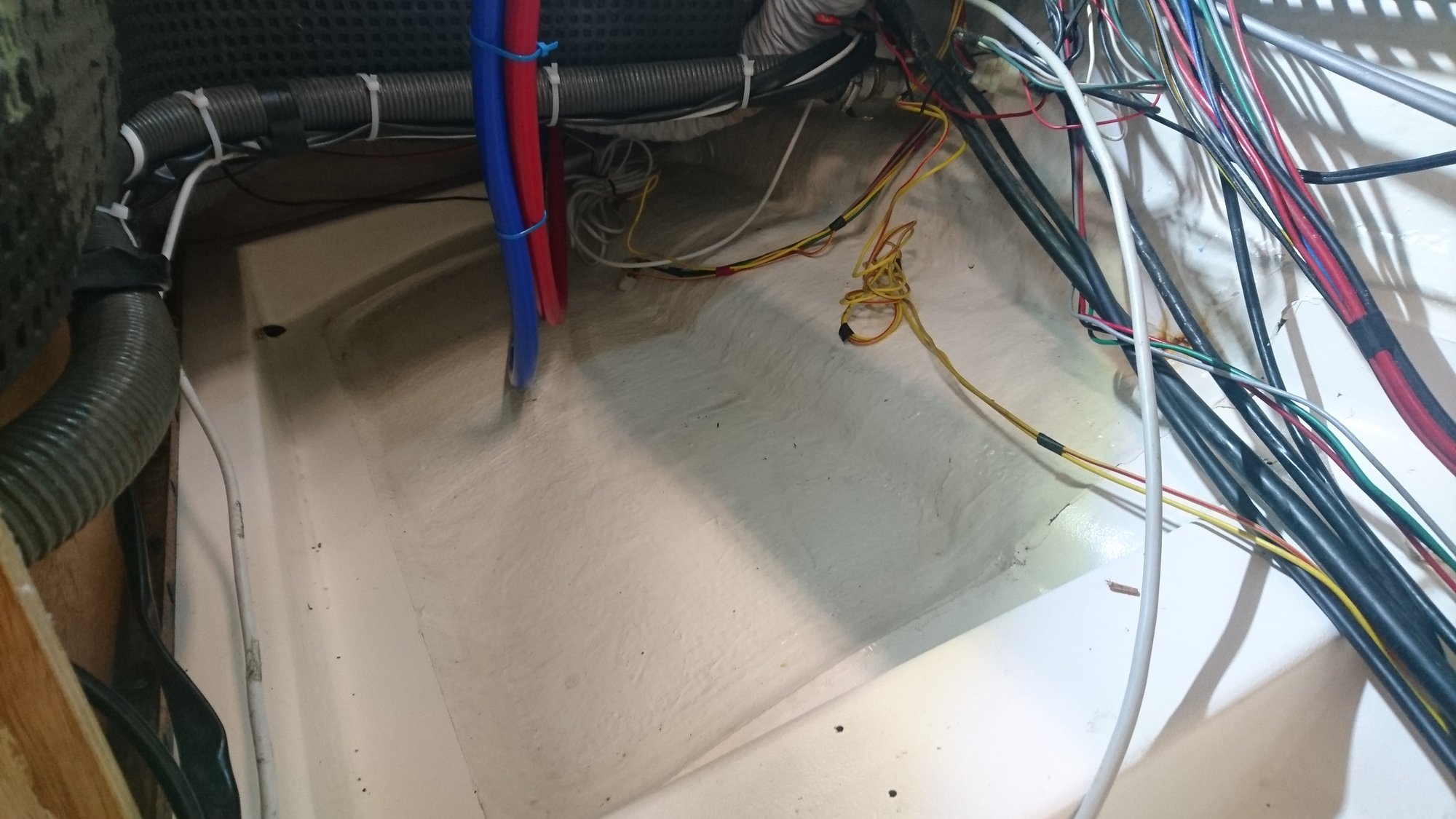

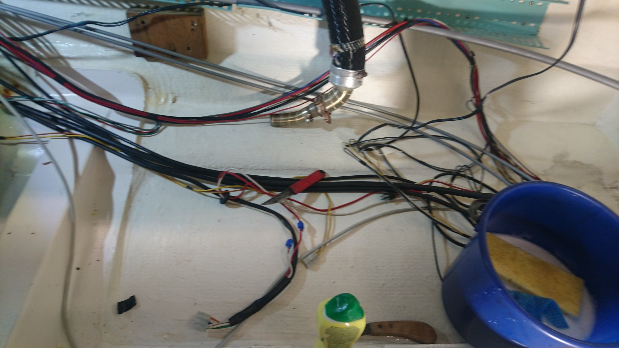

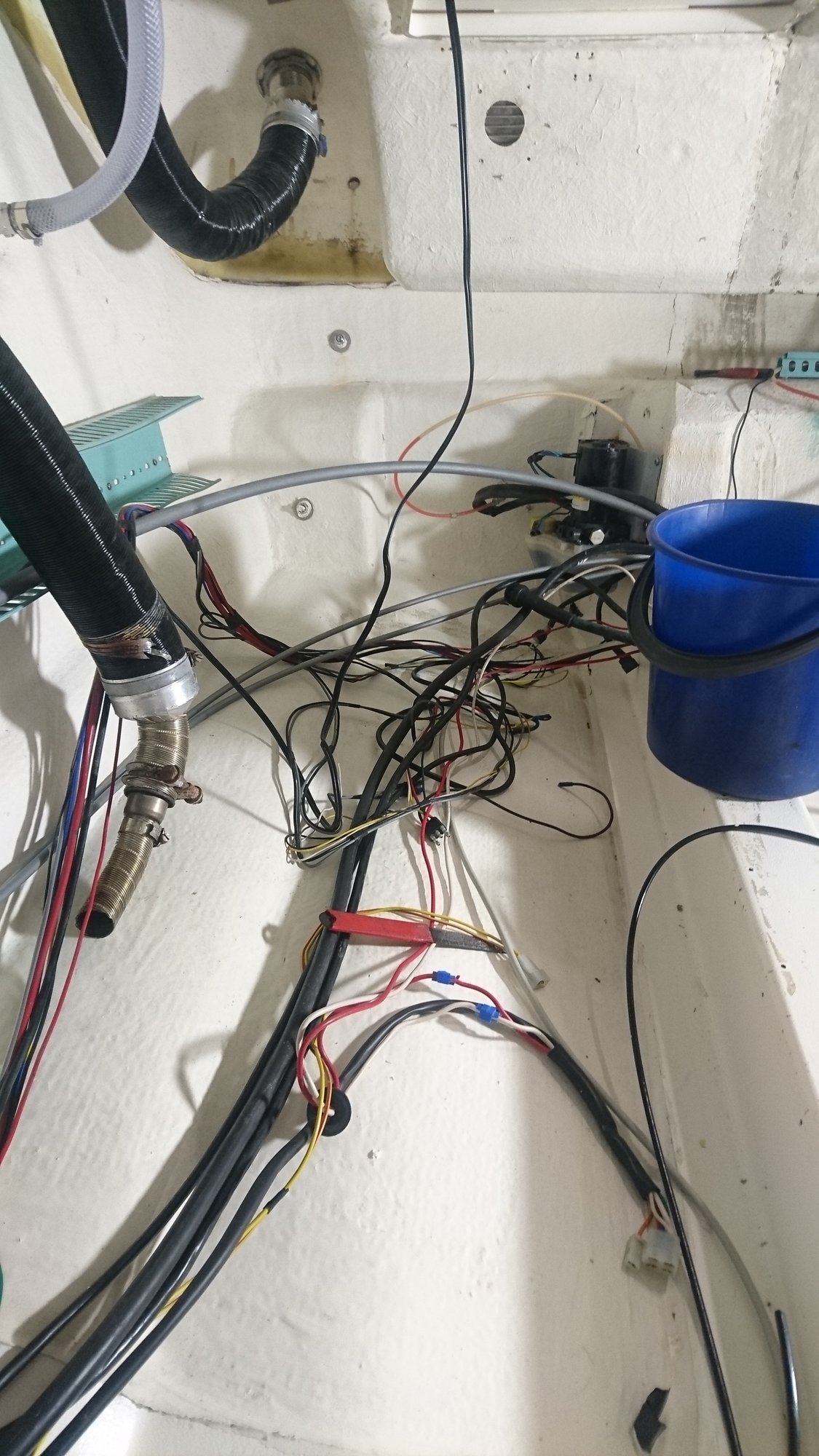

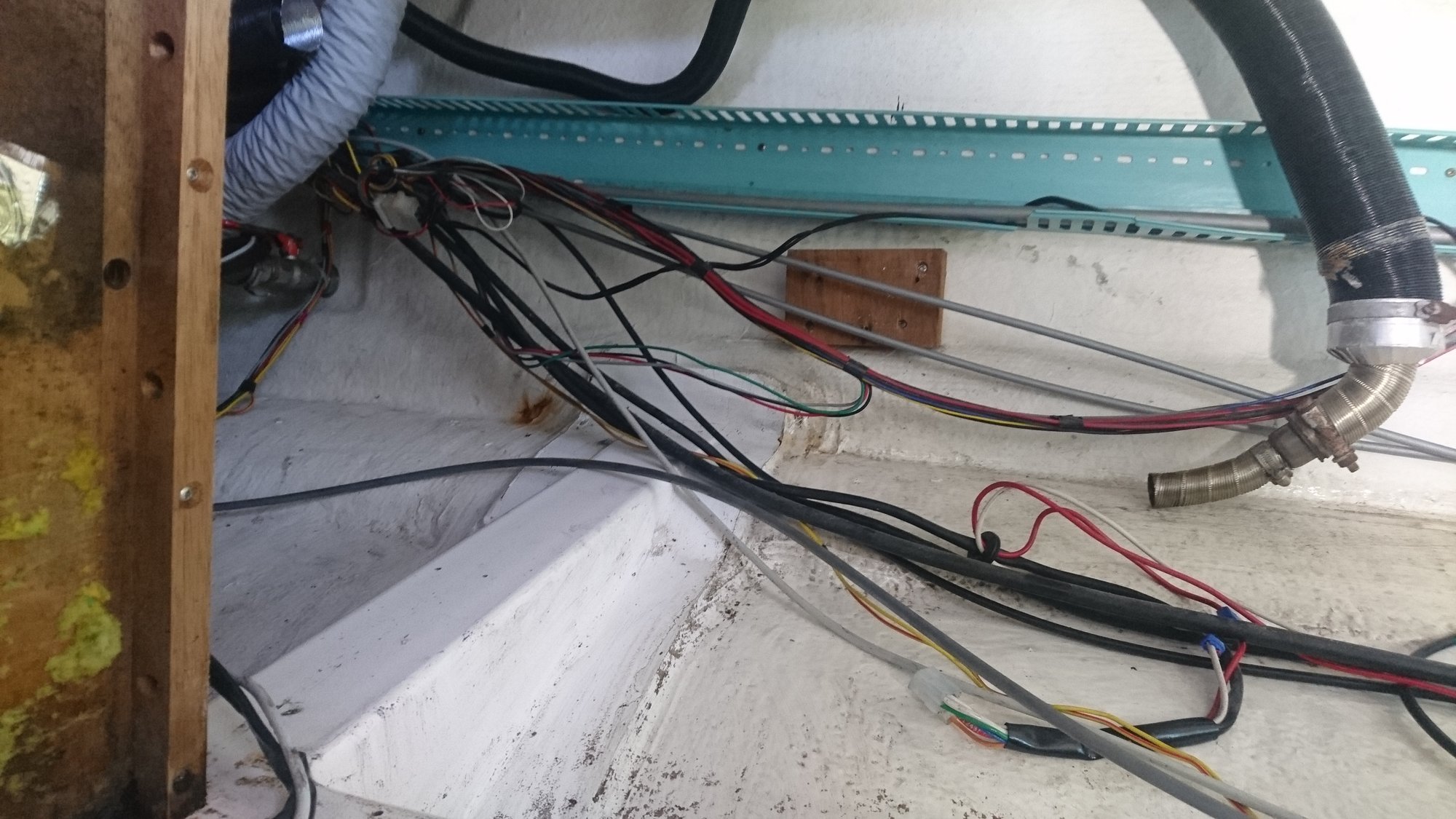

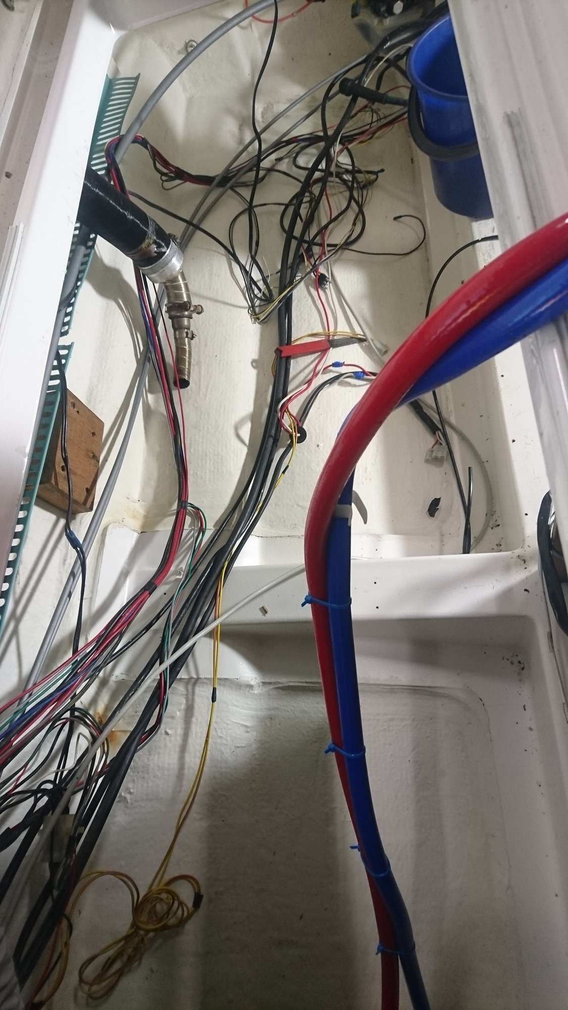

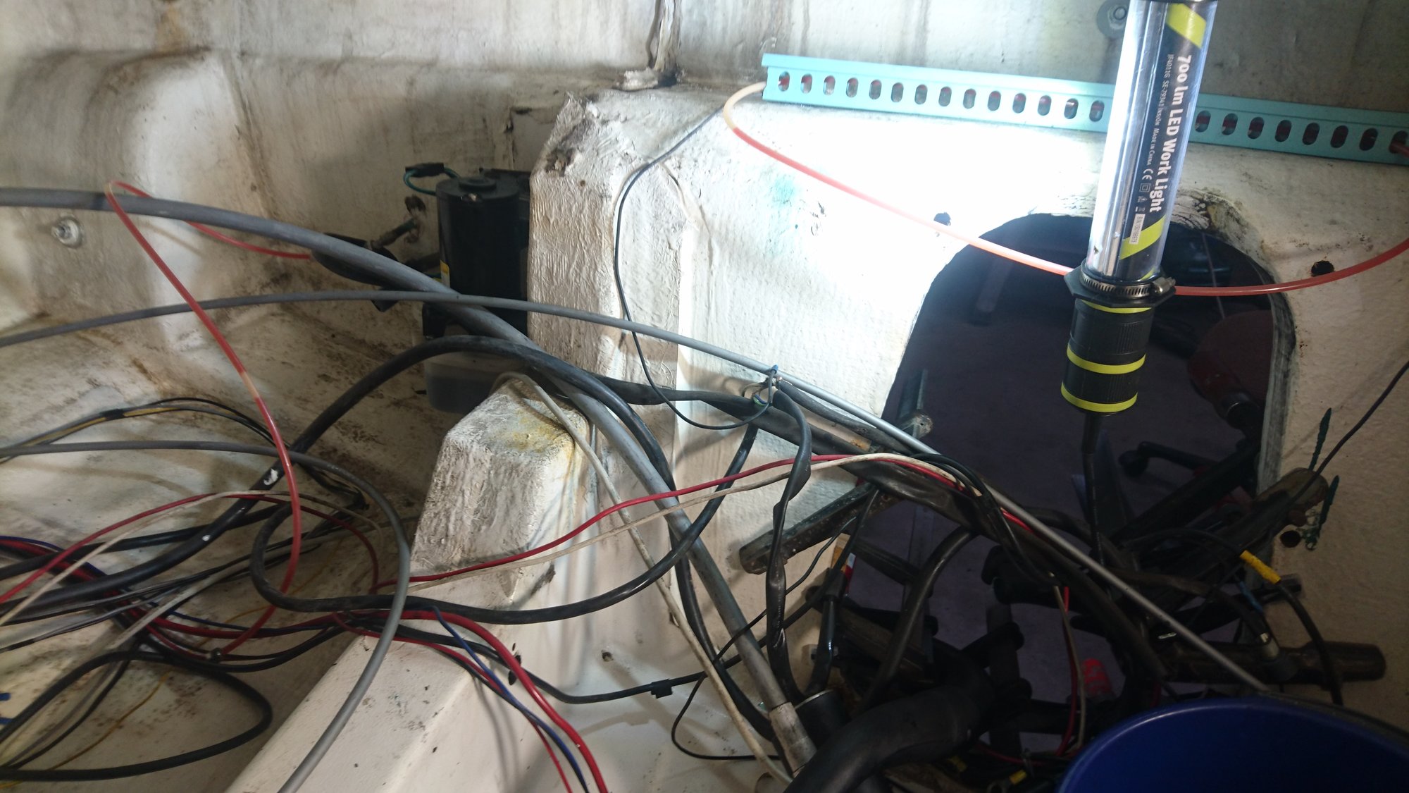

I veckan revs hela inkromet ut ur motorrummet, alla skivor samt durkarna i tofterna. Och detta kan sammanfattas enkelt fy fan:blink:  vilket skitgöra. En uppmaning till båtproducenter i Norden, se till att det ni bygger går att plocka ur och komma åt att skruvas löst. Fick riva ur alla produkter från vatten beredare till pumpar pannor gasolhinkar, för att huvudtaget kunna lirka ur skivorna. Detta jobb går endast att utföra med motorn urplockad. Och jag tänker aldrig aldrig göra detta igen. Kjell som var med la följande kommentar det går inte att ha en missionsförsamling i närheten av denna båt nu iaf. Hade någon kommit och erbjudit en krona för båtjäveln så hade jag sålt den på stört:o. Skruvar som var indragna från felsida och inte gick att komma åt med skruvdragare fick borras löst och lirkas ur med tång. Detta med att montera alla grejer innan däcket lägges på är nog bra för montören men banne mig ett elände för båtägaren när något ska uppdateras. Skotten är nu rengjorda och det luktar fräscht nere i kölsvinet mot tidigare. Upptäckte sedan alla läckor som varit sedan båten var ny och helt enkelt ej gått att inspektera tidigare. Likaså var skivorna rötna underifrån så nu blir det att tillverka nya. Blir nästa veckas arbete. All denna jävla el som ligger i drivor på bottnen, ja tänker bara hur ska detta gå att återmontera:wacko:, vad gäller el är jag totalt kass, som tur är har Henke lovat hoppa in och reda ut dessa härvor. Just nu känner jag mig lite moloken, hur ska detta gå att få ihop igen. :(
DSC_0015.thumb.JPG.86830ce45c83e6675c9dd1b4a5c1655b.JPGDSC_0016.thumb.JPG.b3d9af7272a7a8ebead74f4617494b15.JPGDSC_0017.thumb.JPG.5ad8111c17eebb11938845702267ed48.JPGDSC_0018.thumb.JPG.e7ffc0feb4a04e94450b1ce01c03b5f5.JPGDSC_0019.thumb.JPG.e203297c918edd2110ebe47fdb5b5fd3.JPGDSC_0020.thumb.JPG.feb88dcbd87bb01823c2d0d5de3cd7e7.JPGDSC_0021.thumb.JPG.4dfe722ebec26c881ee2996b3d1627cc.JPGDSC_0022.thumb.JPG.0552a78f9c0b9db4356467c91b86d2ce.JPGDSC_0023.thumb.JPG.a6553c03cfb3c079f00971f1c8f49469.JPGDSC_0024.thumb.JPG.8112c631bc8f4965f19487701a3cd412.JPGDSC_0025.thumb.JPG.a5d0c076e70acafde5fb2ee0eb4115ae.JPG
Är elen så där dåligt gjord från fabrik eller är hempulat efteråt?
17 minuter sedan, Kane säger:
Nejdå elen är om den är orörd snyggt dragen i kabelkanaler i hela båten. I alla fall på min :)
För övrigt kossor, jag har lossat alla luckor i både styrbord&babord toft utan problem? Visserligen ingen varmvattenberedare den är utslängd, men i övrigt inget ivägen?
Edit: Den mesta elen i min båt är ny men det lilla gamla som är kvar är snyggt draget ihop med det nya :)
Redigerad av PiratEH
2 timmar sedan, Kane säger:
Nej kablarna urdragna ur kabelrännan. som är belägen på styrbords sida, på babord är det ett miserabelt dragen el. Bild på den sidan kommer senare där sitter huvudbrytarna och säkringshållare som hänger löst och det är original monterat, ser ut som en barnunge gjort det. Ska byta reglage vajrarna så därför öppnades kabelrännan. Sedan de som går till motorn hänger och dinglar åt alla håll. Du ser en bit av kabelrännan på bilden den ljusgröna. Och elen är inte hempulad det ser så ut. Nu har jag full utrustad båt med allt som fanns gångvärme beredare ankarspel panna osv så visst rejält med kabel blir det. Så ser det ut på babord under isoleringen på baksidan av denna skiva hänger säkringshållare löst. på bild två syns det hur trångt det är innan all utrustning är utriven. Det är så trångt nere där så det går ej att vända sig när motorn sitter i.
Redigerad av kossor
2 timmar sedan, PiratEH säger:
Luckorna ja, men skivorna mot botten som är 63 cm breda och 1,30 cm långa de går inte att få upp ur toftens lilla hål. Då har du och jag inte samma båt i så fall. Skivorna på babord är hela och går från batteri packen ända fram, för att få loss dessa måste du riva ner ramarna till inspektionsluckorna och då lär du riva ner all el som är fästad på väggen, så de tror inte jag på att du lyft upp durkarna och fått ur dem genom toften. Då har du en annan konstruktion. Vidare till elen den ser lika jävlig ut på alla epocor, tror det blev bättre på slutet då fick de en säkringscentral under ratten. Pillar du bort isoleringen på babord runt bränslefiltret och kikar under den runt huvudbrytarna så får man ett bryt, Henke var förbi och kollade av vad som ska skaffas hem och han blev inte imponerad.
Redigerad av kossor
Nej lyft ut dom har jag inte gjort men lossat för att kolla under men det såg bra ut :) Den mesta elen är förmodligen bytt på min, ser bra ut vid brytarna. Däremot lite små rörigt uppe vid säkringscentralen kanske men men :)

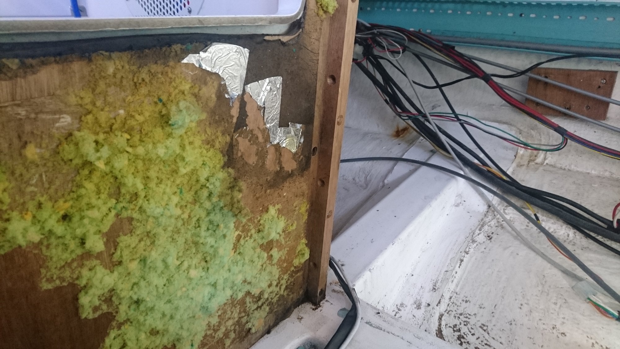

Hallå allihop!
Isoleringen i motorbrunnen är på kanterna behandlad med något gummiliknande material, ser påpenslat ut svart till färgen, antar att det ska limma ihop skumgummit samt förhindra att det kommer in fukt. Vet någon vad det är för något och var det finns att köpa, skickar in en bild, där man ser lite isolering i vä hörnet med svart massa på sig. Vore tacksam för lite detektiv jobb i detta ärende.:)
Redigerad av kossor

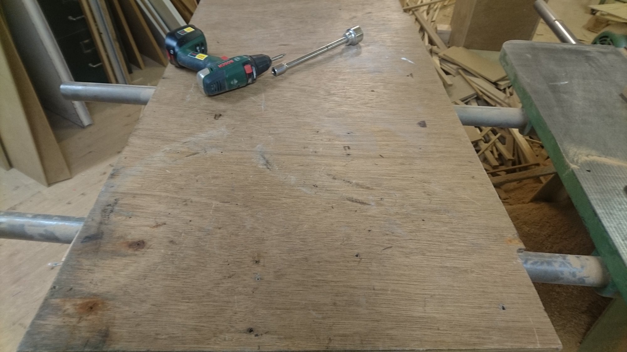

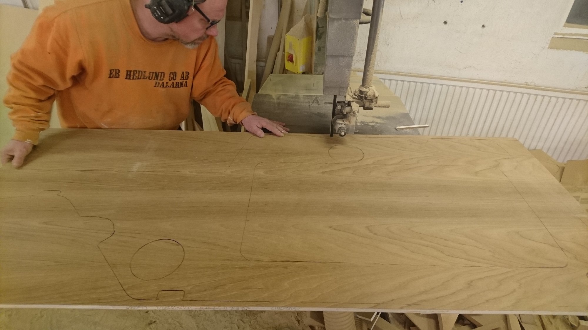

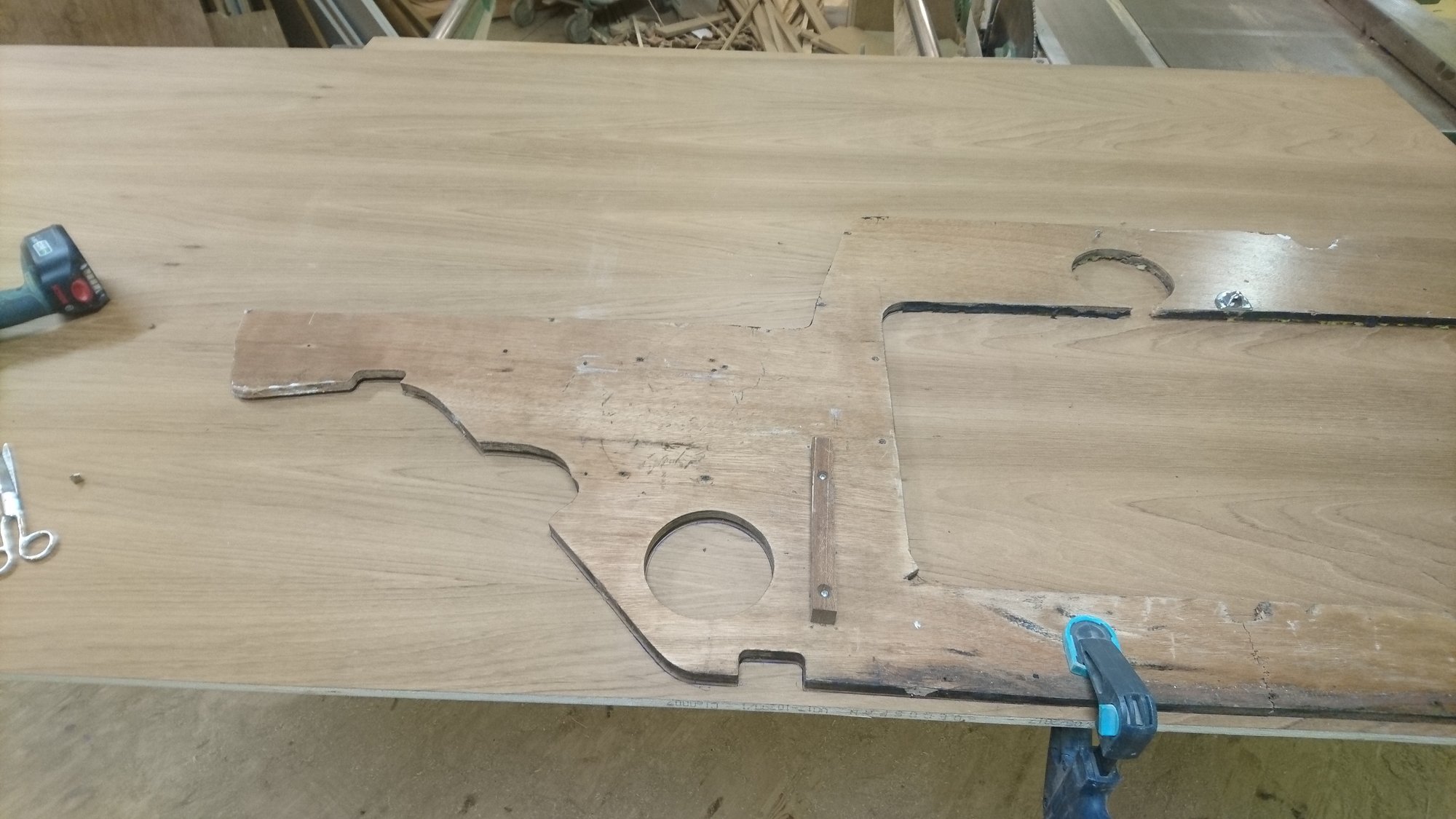

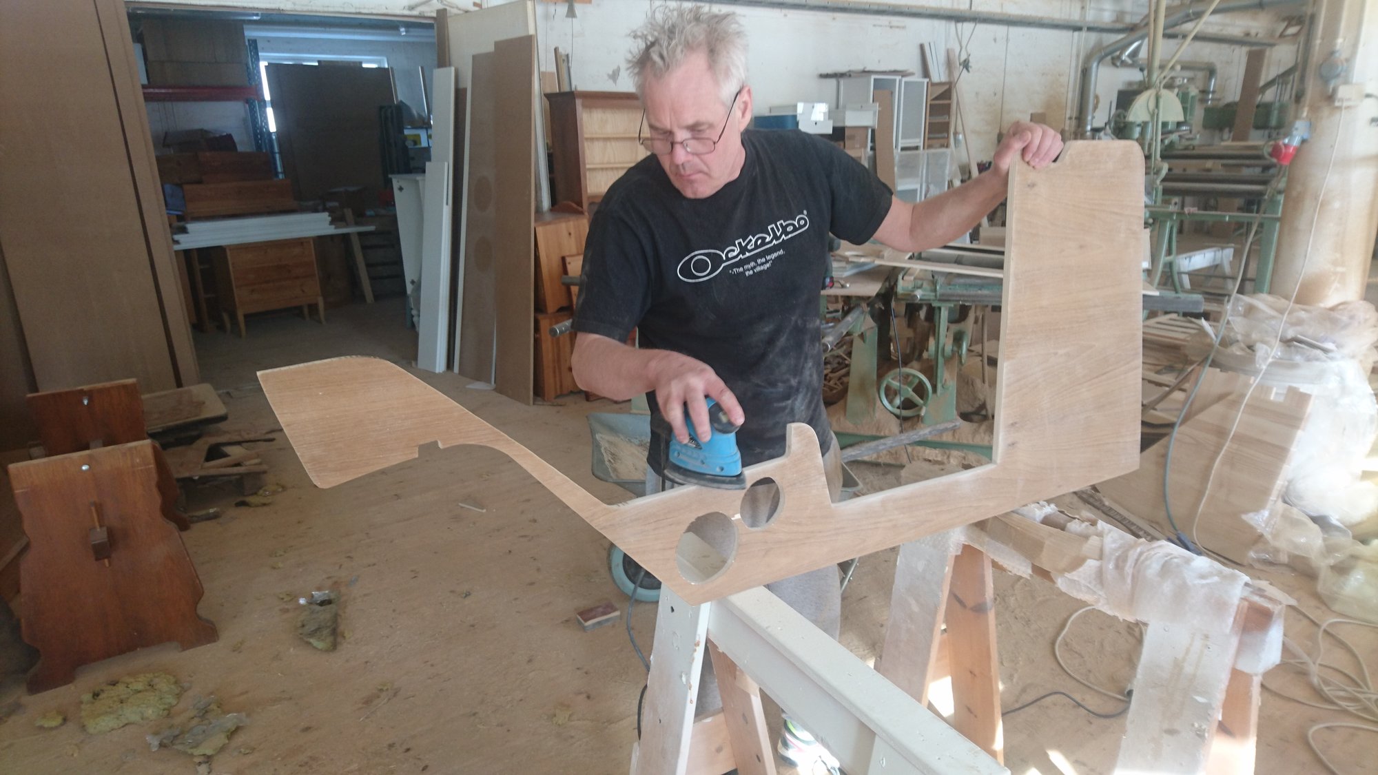

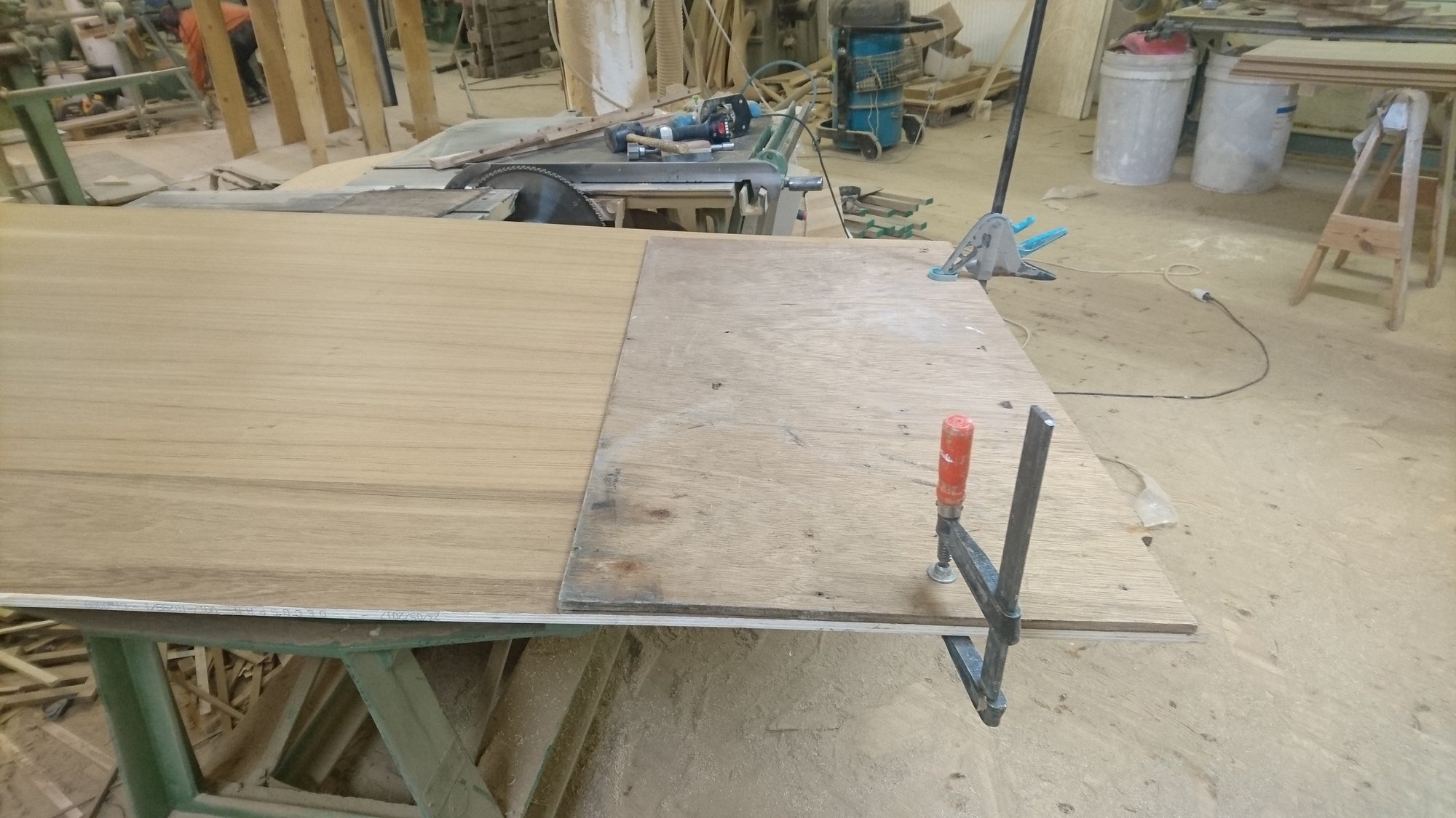

Skivor till durkar och motorrum har i helgen sågats till, och slipats nu återstår lackning gånger flera.
Och som vanligt räckte inte skivorna till <_< Nu fattas en bit på 70x80 cm hoppas verkligen att Hjertmans kan skicka den storleken. Har ingen lust köpa en hel skiva till de är ju def inte gratis. Kompisen Micke som har snickeriet har en jädra fena på bandsåg så sågandet överlät jag åt expertisen. Själv fick man det trevliga slipandet. Lack på detta och knäppa sina händer att materialet skivorna passar utan större justeringar.

14 timmar sedan, kossor säger:
Hallå allihop!
Har en Nimbus 22 DC som jag nu har satt in en ny motor i och passar även på att måla motorrummet och sätta ny isolering.
Den gamla hade också något svart på kanterna, men nu när jag monterar nytt så sätter jag aluminiumtejp på kanterna för att "täta" dom.
15 timmar sedan, kossor säger:
Hallå allihop!
Butylgummi?

Hallå jodå jag har provat med aluminium tejpen jag med någon gång, abret med den är att den vill släppa efter ett tag, och de blir inte så snyggt då. Tyvärr är min båt idiot konstruerad så med mitt motoralternativ får man ner ett skohorn i motorbrunnen. Så de jag gör nu lär jag göra för lång hållbarhet. Har letat efter andra isoleringsmaterial, då dessa alu skumgummi skivor har kort hållbarhet / livslängd. Men ej funnit någon ersättare, de var någon här som skulle skicka mig en provbit av någon alu plåt, men det dök aldrig upp någon sådan så jag står här rådvillig nu och det lär bli samma isolering igen som suttit där. Helst hade jag velat få tag på en kantlist i plast formad som ett U, och skott kanterna med den och sedan stoppat i isoleringen in i den. Googlat och googlat men ej funnit någon sådan plastprofil. Man är väl kass på googling kanske, men det finns ju en enorm kunskap här på Mg så hoppas någon kan komma med en lösning, det närmar sig ju sjösättning snart. Och motorn är klar för installation, Berndsen marin ska ju leverera motorn och hjälpa till med slutmontaget, och när säsongen drar igång har ju han fullt upp med. Så det börjar brinna i knutarna nu. Vill ju få damen i sjön, sen vet man ju inte om det blir några barnsjukdomar då hela drivlinan varit ur, tänk om man glömt någon oring i skölden och får lyfta ur allt igen hemska tanke. Fasan är läckage runt skölden eller genom styraxeln etc.
1 timme sedan, Smatte säger:
Butylgummi?
Ja kanske det kan vara det ska kolla på det / tack :)
