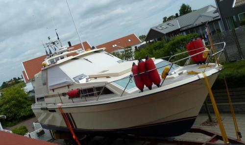

Gäst MaxSchmeling
  • Det där med vi...
  • Vi drar från Dockan marina.
  • Vi ligger några dagar i Falsterbokanalen och myser; film, nya frallor och starkt kaffe.
  • Vi bokar kranbil i Trelleborg.
  • Vi bokar transport av båtvagn.
  • Vi lyfter och tar hem henne till huset.
  • Vi byter olja i motorer och i backslag.
  • Vi byter samtliga filter och förfilter.
  • Vi motorkonserverar enligt alla råd.
  • Vi byter samtliga anoder på roder, axlar och trimplan.
  • Vi byter samtliga anoder i motorer.
  • Vi tömmer toa och ersätter med polypropylen.
  • Vi dränerar samtliga slangar med våtdammsugare.
  • Vi tömmer de bägge vattentankarna; tokar och spritar av. Locken av.
  • Vi tömmer båten på allt organiskt; rubbet.
  • Vi tömmer båten på allt löst; rubbet.
  • Vi tömmer allt i pentryt.
  • Vi tömmer båten på all teknik som sitter löst.
  • Vi tvättar ur under kojer och inredning samt spritar av.
  • Vi låter alla durkar vara på luftningsläge.
  • Vi låter alla ventiler vara stängda.
  • Vi har 7 avfuktare från BT.
  • Vi har två jonisatorer; aft och fwd.
  • Vi har elektrisk avfuktare som funkar ner till 6 grader.
  • Vi låter alla kranar vara öppna.
  • Vi låter däcksgenomföringar vara kvartsöppna.
  • Vi tvättar ur kylskåpet och spritar och lämnar dörren i vädringsläge.
  • Vi tar av kapellet för vintrig översyn och tvätt.
  • Vi lyfter av samtliga 6 batterier som får vila i vårt varma garage.
  • Vi tar av alla dynor från taken.
  • Vi drar billig presenning närmast båten och tjockare utanpå.
  • Vi drar platt ankarlina över båten, som ett paket, för att slippa ljudet från presenningen.
  • Vi ser till så att hon får fin luftning men inte in i båten.
Varje år ser hon lika fin ut och luktar lika gott ombord så vi måste ju göra något rätt...
