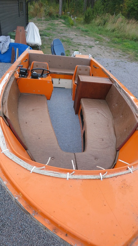

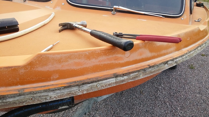

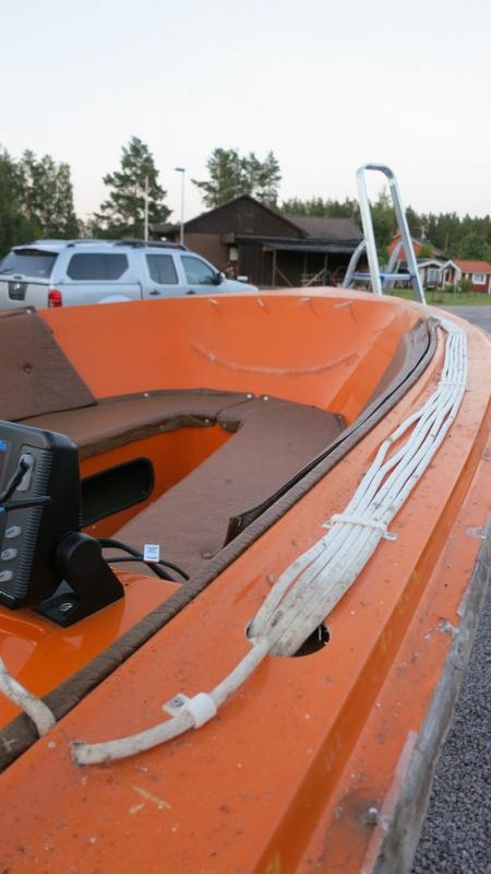

Började idag med att dra bort gamla listen, borra ur alla nitarna till hardtopen och koppla ur elen. Näst på tur blir att lyfta av hardtopen, kapa till och montera ett bord samt hitta en vettig lösning på hamnkapell för att slippa åka och ösa så fort det regnar.
Slänger upp några bilder på projektet. Den är grymt solblekt och det kommer att bli stor kontrast mellan den solblekta aktern och den helt oblekta insidan och fören, men det må så vara. Detta blir en sol och badbåt för en småbarnsfamilj så fokus ligger på funktion...

Nitade hela skarven runt båten idag. Törs nog lova att jag har en av Sveriges mest välnitade Uttern 510 nu ;) Lät dom gamla nitarna sitta kvar och knackade ut toppen på dom så dom låser mot däcket, sedan satte jag nya nitar mellan alla originalnitar, så nu ska man inte behöva vara orolig om det går lite vågor.

De vita kablarna som gick synligt runt hela båten är nu borta och hålen efter kabelhållarna är nitade. Det stora hålet där kablarna kom upp genom relingen är täckt med en aluminiumplatta som jag klippt till och nitat på plats. Är bara borstad aluminium just nu men det är mycket möjligt att jag lackar den vit i samma veva som aktern på båten ska lackas.

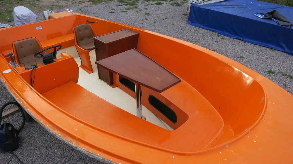

Mätte ut vart jag ville ha bordet, gjorde ett litet kontrollhål för att se så djupet var minst 5cm och körde sedan med hålborren. Upptäckte att materialet ändrade sig efter några centimeter, slutade borra och bröt bort det jag borrat. Visade sig att det går en förstärkningsvägg mitt i skrovet, som tur är slutade jag i tid och den skadades inte. Flyttade hålet några centimeter åt sidan, så nu sitter det inte helt centrerat men det är inget som påverkar användandet alls.
Kapade till bordet och det blir perfekt för en fikastund när man är ute och åker. Gjorde nya hål för stagen och ska även tillverka ytterligare ett stag, så bordet kommer att kunna användas som solsäng också.
Imorgon blir det som sagt till att anpassa inredningen för att få en lämplig plats att förvara bordet på när det inte används.

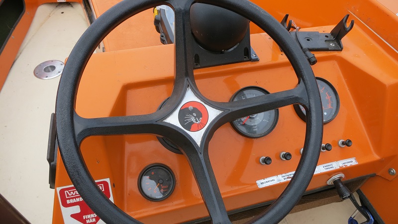

Tänkte även byta ut ratten, men tänkte höra om det är någon som har erfarenhet av att byta ut ratten på Uttern 510? Trodde att det skulle sitta en mutter under utternmärket på ratten, men det gjorde det inte.
Lär man ta bort dom fyra rostiga skruvarna som sitter under konsollen eller hur gör man?

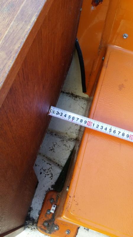

Tänkte också höra vad ni tror om att förbättra ventilationen i dubbelskrovet? Träet i durken jag sågade upp var rejält fuktig, samma sak nere i dubbelbotten. Så även om det inte fanns vatten där var det mycket fuktigt, inte så konstigt med tanke på det minimala ventilationshålet som man ser längst upp på bild två. Sugen på att sätta ett ventilationsgaller i fören och ett i aktern för att få lite luftgenomströmning, är det en dålig idé?
Kör man på sten så det går hål i botten förstår jag att det kan vara dumt, men samtidigt finns det ju ändå en öppning i aktern där vatten kan rinna fram för att ösas bort + det lilla hålet i fören. Så helt vattentätt är det inte ändå..
Hade tänkt flytta tillbaks skåpet en bit för att få plats med bordet och eventuellt en dyna. Går att flytta det 9cm och ändå få plats med knäna när man sitter i stolen bakom skåpet. Dock sticker bordet upp en bra bit ovanför skåpet och det är inte direkt snyggt. Skymmer inte sikten för den som sitter i stolen men vackert är det inte...
Finns dock dåligt med andra platser att ha det på, vill inte ha bordet monterat om man kör i vågor för då kommer det säkerligen att lossna. Vill inte heller ha det som solbädd då det är i vägen och man kommer att kliva på det hela tiden.
Tar man bort skåpet helt så skulle det gå att hitta en lösning ganska lätt, men vill ha skåpet kvar för förvaring. Kommer antagligen att använda det gamla slitna som mall för att göra ett nytt i vinter.
Tips på hur man kan lösa förvaring av bordet på ett bra sätt?
Skulle det gå att dela bordsskivan och sätta gångjärn så att man kan vika ihop det vid förvaring?
Har tänkt tanken. Men fästet för bordsbenet lär sitta mitt på skivan och då går det ej att dela..
Delningen behöver väl inte vara exakt på mitten?
Bara det blir stabilt.

Den ventilation som du beskriver med de tre små hålen(ett fram, och två bak i ösbrunnen) är som jag förstått det hela bara till för att tömma utrymmet på vatten för vinterförvaringen. Jag har tre stycken gummiproppar i min båt som jag sätter fast i hålen under användning, de gör det hela till ett tätt utrymme. Det blir väl en flyttank i händelse av olycka.
Stämmer nog bra att det utrymmet är tänkt att vara vattentätt vid en eventuell påkörning. I min båt saknas gummipropparna men det är inte så konstigt på en båt som är över 30år gammal...
Skulle kännas bra att få lite ventilation där nere med tanke på hur fuktigt det är även utan pluggar, får se hur jag gör med det...

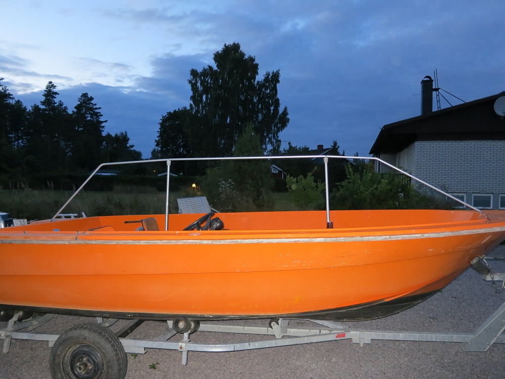

Idag blev det äntligen lite gjort. Kapellröret och rörfästena kom igår och jag var förbi båtbutiken och Biltema för att inhandla lite grejer, bland annat samma typ av kapellstöttor som jag lämnade tillbaks tidigare.
Så först skruvade jag dit ett fäste i aktern och ett fäste i fören som kapellröret ska sitta i, fästet i fören monterade jag lite på sidan för att kompensera sidförskjutningen av bordsfästet. Tanken är nämligen att använda bordsbenet som hållare för den främre kapellstöttan, så ställningen får mer stadga vid blåst.
Sedan blev det till att bock rör för första gången någonsin, men eftersom jag satte rören på plats innan jag böjde dom var det inga konstigheter.
Borrade hål i kapellstöttorna för att få dit en t-koppling, letade efter en i metall men hittade ingen så det får bli plast tills vidare.
Nästa steg blir att montera krokar i relingen, skära till presenningen, placera öljetter på lämpliga ställen och sedan försöka få ett bra spänn i den för att förhindra att vatten lägger sig på fel ställen när det regnar.
