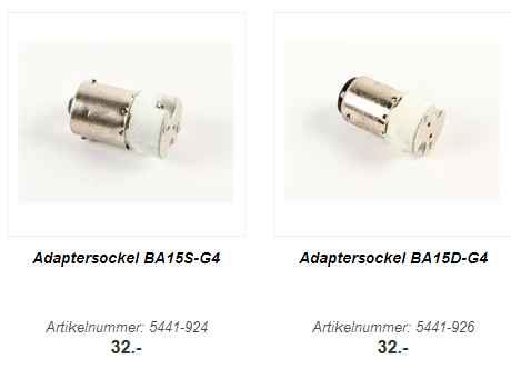

Tomas99 64 Postad 1 Augusti , 2015 Helst av allt vill jag bara byta armaturer då halogen lamporna har en annan kontakt men som jag förstår alla. Så kan jag bara ta bort armaturen och "jacka" in biltema led i befintliga kablar i taket.Har jag försått rätt ?? Du behöver inte byta armaturerna om du inte vill. Det finns adaptrar att köpa som gör att du kan sätta in LED direkt i dom du har. Denna kommer från Hjertmans, men alla butiker har säkert: Dela detta inlägg Länk till inlägg Dela på andra webbplatser
bhemac 2 860 Postad 1 Augusti , 2015 Det finns ledlampor med både BA15S och BA15D sockel. En bättre lösning än lösa adapters. Det enda stället man inte får byta till LED är lanternorna. Dela detta inlägg Länk till inlägg Dela på andra webbplatser

Rascal 1 072 Postad 1 Augusti , 2015 (redigerade) Det finns ledlampor med både BA15S och BA15D sockel. En bättre lösning än lösa adapters. Det enda stället man inte får byta till LED är lanternorna. Det är lättare att "polvända" om man har adapter, bara att vända lampan. Krävs inget flyttande av sladdar. /Claes Redigerad 1 Augusti , 2015 av Rascal Dela detta inlägg Länk till inlägg Dela på andra webbplatser
bhemac 2 860 Postad 1 Augusti , 2015 Det är lättare att "polvända" om man har adapter, bara att vända lampan. Krävs inget flyttande av sladdar. /Claes Javisst men det är också lättare att få dålig kontakt Men det kan vara vettigt att socklarna är rätt kopplade. En BA15S ska ha + på mittgrejen, är armaturen i metall får man då minus i höljet. Det tar inte många minuter att växla kablarna när armaturen är öppen. Dela detta inlägg Länk till inlägg Dela på andra webbplatser
