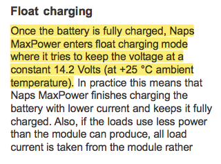

Vad sägs om floatspänning som anges här för AGM, 13,2 - 13,3v !
http://www.solarlink.de/PDF-Files/Brosch%FCren/Merkblatt%20Batteriepflege.pdf
Man får kolla vad batteritillverkaren säger. Biltema säger för sina AGM 14,4 resp 13,8 vid 25°C för sina batterier.
Vad är det då för fel på min MaxPower som visade endast 13,7V?
Vad säger din manual? 13,7V är inget att klaga på.

Jag har inte klagat på att min MaxPower endast ger 13,7V. Eftersom alla andra rapporterar >14V undrar jag vad i min installation som kan föranleda detta. Har Du något svar på det?
"Vad säger din manual? 13,7V är inget att klaga på."
Jag kan tänka mig fyra alternativ:
  1. Nyare, uppdaterad modell
  2. Batterierna är inte helt laddade
  3. MaxPowern är felaktig.
  4. Voltmetern visar ej korrekt.
Det finns många som har mätt 14,2V eller mer men ingen har fått så lågt som 13,7V.

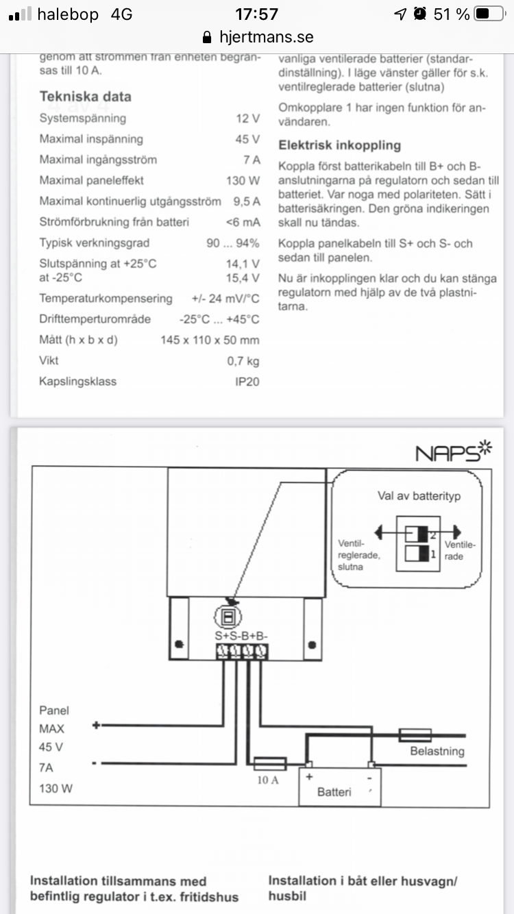

Om jag förstått denna tråd rätt så ska jag slänga ut min Maxpower regulator iom
att det sitter AGM batterier monterade?
Och att den är en mördare även fast den är inställd på slutna batterier?

Jag hade en Maxpower tidigare som grillade batterierna lite onödigt hårt så jag bytte till en som jag kan styra själv.
När man byter till AGM bör man först kolla med tillverkaren av batterierna vilken ladd- och float-spänning just dessa ska ha. Har haft AGM av olika fabrikat som vill ha både högra och lägre laddspänning än vanliga öppna.
Jag tycker det är en no brainer att riva ut Maxpowern och köpa någon regulator som låter sig programmeras manuellt. Victron Smartsolar har jag erfarenhet av och kan varmt rekommendera men det finns säkert andra bra alternativ i prisklassen strax över tusenlappen.
Låter ju som om flera anser att det kan vara värt att byta ut Max Power regulatorn mot en MPPT som tydligen är bättre för AGM batterier. Jag har en fast solpanel som idag går via Max Powern samt en 80W vikbar panel som har en egen enklare PWM regulator. Fråga: kan man koppla två paneler till samma nyinköpta MPPT regulator? Bara att koppla in parallellt? Behöv diod ?
59 minuter sedan skrev Grey-grej:
Vad jag vet är Max Powern en av de första MPPT-regulatorerna på marknaden och det var därför den sålde så bra - i början.
En regulator med enkelt justerbara laddnivåer, tex Victrons smarta med BT-koppling, är betydligt säkrare förutsatt att man inte sätter in fel värden.

Ok. Men kan jag koppla in mina två solceller till samma regulator?
Regulatorn du visar på bilden klarar 220W. Är dina paneler mindre än det tillsammans går det att parallell-koppla dem mot samma regulator. Diod emellan brukar rekommenderas men jag, och många andra, har det inte.
