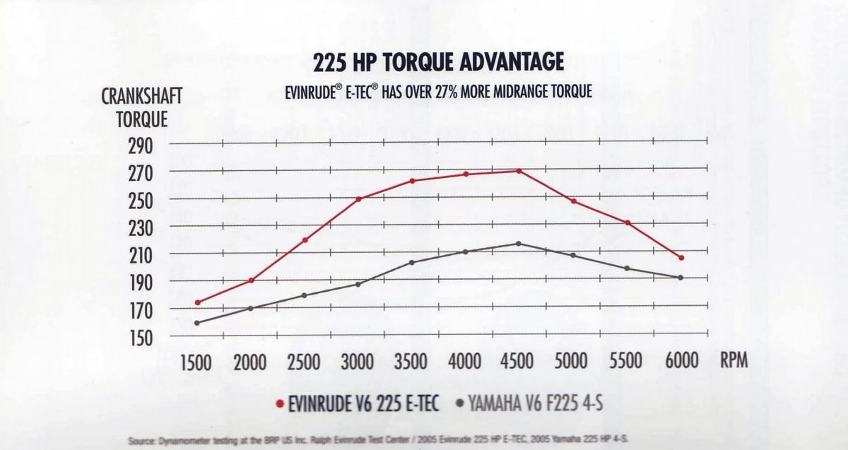

För dom som tycker jämförelser med vridmoment mellan moderna motorer kan vara intressant. Sen får man ju tycka till med olika synpunkter på detta. Jag har haft båt där man jobbar med motorns varv i sjö eftersom jag gärna kör en mindre planande båt i stora vågor over längre sträck. Då er bra vrid och den momentana fart förändringen nyttigt!
Tack för fakta AlfaAlfa. Det som gör det hela intressant är då varför det inte verkar vara till nytta i den test som görs just av 150 hk på marknaden 2012. Evinruden är långsammast, bullrar mest och är törstigast. Snabbast acceleration förvisso, men har en av de mindre propellrarna (bra för acc, sämre för toppfart?) i testet och orkar trots det bara upp i 5100 varv.
Stämmer siffrorna? Eller är det annat som påverkar?
Finns fler saker som påverkar! Max varv och utväxling gör sitt till så det går inte alltid att jämnföra proppen.
Så är det förvisso, men strunt i proppen (kan ju vara vald för att optimera en egenskap eller prestera bra på många?). Vad ska du med högre effekt och vrid till om det inte får genomslag på de viktiga parametrarna?
Var kommer dina diagram ifrån? Jag har sett att evinrude har gjort en del egna tester på bl.a youtube mot yamaha och andra märken som jag kan ställa mig lite skeptisk till. De är helt enkelt FÖR överlägsna för att jag ska köpa det. Samma känner jag inför ovanstående diagram.
Här är en länk till Vi Båtägares test av 150 hästarna som går lite stick i stäv med dina diagram. Där sticker E-tec endast ut på acceleration med ca en ynka halv sekund mot yamaha på 0-35 knop.
https://www.google.se/url?sa=t&source=web&rct=j&ei=zGldVJnqFoOXOJ-LgOAG&url=http://www.flippermarin.se/UserFiles/interboat/www.interboat.net/Documents/Article/Motortest_09_2012_flipper_marin_stockholm.pdf&ved=0CBsQFjAA&usg=AFQjCNFxGdi4Oh7ub2bBBA32015kLafAJA&sig2=ij__Z5aPtVJVQ8XL5ObVfA

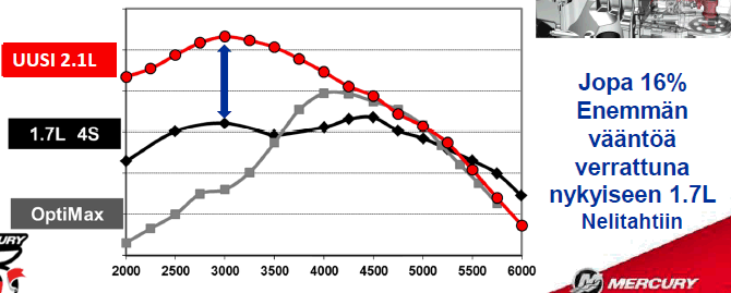

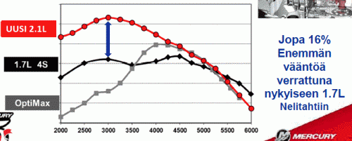

Hej! Är ny medlem här men har med intresse följt denna diskussion. Har precis beställt en ny 100hk Mercury fyrtaktare trots att jag tidigare ansett tvåtaktare vara "bättre".
Bifogar en bild som visar en del av ett diagram där man jämfört vridmoment på den nya Four Stroke 80/100/115hk med den äldre samt Optimax. Bilden ger kanske en litet skev bild eftersom man bara visar en liten del av diagramet och inte heller skalan/Nm. Vet inte heller vilka versioner man jämfört men man borde väl kunna anta att det är motorer med samma hk antal? Bilden har jag fått från återförsäljare/Brunswick.
Det står: "Upp till 16% mer vrid jämfört med nuvarande 1,7L fyrtaktare" bredvid diagramet. Utrymmet vid pilen på bilden motsvarar alltså denna ökning.
Vill samtidigt tacka "jarb" för väldigt bra redogörelse för hur 2- vs 4-takt fungerar!  :)
Välkommen till forumet!
Kul med ett diagram till, Optimax är en annan 2-taktare än E- tec, men om diagrammet stämmer (och det är från Mercury), så verkar du ha gjort helrätt i ditt val av motor ur ett vridmomentsperspektiv. Gissar att det är 115 hk som är effekten på kåpan här.
I så fall stämmer ju testen som har nämnts tidigare, dvs "there is no replacement för displacement".

Diagrammen med Evinrude som avsändare är marknadsföring. Enligt Evinrudes diagram har E-TEC mellan 30-50% mer yta under sitt effektdiagram upp till 5000 rpm än Yamaha F150. Ytan under effektdiagrammet är det som ger ax-resurserna. Jag skulle kunna förklara skillnaderna i proppning och hur detta påverkat resultaten men har lite klent med tid. Det hade dock utan vidare gått att proppa Yamman så den axat som E-TECen utan att förlora mer toppfart än det E-TECen gör i testet mot Yamman. Detta är två motorer som har ungefär likvärdig yta under sina effektkurvor och det finns definitivt inte nån skillnad på 30-50% som Evinrude vill påskina i sin reklam. Däremot råder det ingen som helst tvekan om att E-TECen ligger efter samtliga 4-taktarna i verkningsgrad. Momentkurvan för 225orna är så bisarr att den inte ens är lönt att kommentera. Om jag får tid ska jag förklara dina tidigare frågor i ett senare inlägg. Redigerad av jarb
