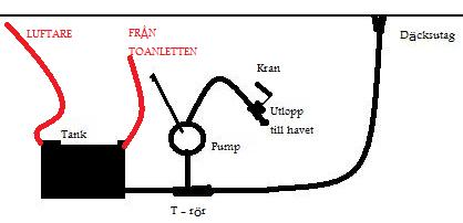

Om man har en fungerande toa med hålltank behövs följande
En däcksförskruvning
Ett förgreningsrör, T- eller Y-rör
En slangstump
Ett antal slangklämmor
Skär av tömningsslangen före tömningspumpen (eller föra skrovgenomföringen om det inte finns någon pump).
Skarva ihop med förgreningsröret.
Montera däcksförskruvning
Anslut andra delen av förgreningsröret med slang till däcksförskruvning.
Tid 4 timmars arbete och kostnad 700:- till 1000:- kr.
Ev. behöver avluftningsslangen bytas till en grövre för att inte suga ihop tanken. Prova att tömma försiktigt utan att byta avsluftningsslangen för att se om det funkar ändå. Vi har en 3 m lång 12 mm slang som funkar bra med vår tank i rostfritt.
Om det finns tendens till att tanken drar ihop sig så ta bort slangen och prova igen. Funkar det utan slang behövs bara en grövre slang. Funkar det inte utan slang häller måste en större anslutning monteras på tanken.

Vad har du för tömmningspump? Tänker göra på samma sätt som du, men funderar på att sätta en ventil före tömmningspumpen (bälgpump) för att inte belasta den med vacum.
Redigerad av Riro
Jag vet faktiskt inte vad jag har för pump, satt i båten när jag köpte den.
Det verkar vara en vanlig länspump (bälgpump), i alla fall samma konstruktion.
Jag har ingen ventil före pumpen och det har funkat bra i två år.
Färre delar = färre felmöjligheter, men det är klart att man inte vill få pumpen förstörd.
Jag provade lite försiktigt och konstaterade att det funkade.
Nu kör jag inte försiktigt längre...
