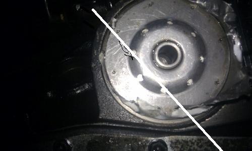

Pentax 724 Postad 22 Oktober , 2013 Jag skulle använt stämjärnsmetoden, packningen är 3/4 millimeter tjock och man ser tätningsytan på bilden så det är nog inga problem att bearbera gummit utan att komma åt tätytan- Kalle Dela detta inlägg Länk till inlägg Dela på andra webbplatser
Thomas-1 311 Postad 22 Oktober , 2013 Huggmejsel snett in i den litet förtjockade metallkanten vid packningen!? Ger förhoppningsvis rotation för hammarslagen chockar metallen helt nära den fastklibbade packningen. (Och förstörs filtrets metallkant så finns fortfarande hålen kvar att försöka greppa i senare samtidigt som trycket på packningen lättar.) För att skona packningsytan kan väl ett litet urtag U göras i huggmejselns kant enligt skissen. Men försök som sagt gärna att skära av packningen så gott det går att komma åt, pianotråd, stämjärn och/eller alternativt fullängdsutmatad BRYTBLADSKNIV? (Akta fingrarna jäkligt noga i så fall, rakbladsvass.) Oljefilter brukar kunna fastna redigt, men detta envisa jäkla eländesfilter här måste va snudd på rekord? Dela detta inlägg Länk till inlägg Dela på andra webbplatser
Pentax 724 Postad 22 Oktober , 2013 Tidigare hade dessa filter en egenhet att rosta sönder ganska snabbt, med oljeläckage som följd, tillverkaren har nu löst detta med att tillverka koppen i plast och blivit av med problemet sönderrostade filter, men plastburken håller inte för normala verktyg för att lossa filtret, speciellt inte om det är dragit lite extra av någon som är rädd att det ska börja läcka. Att försöka lossa genom att slå på en dorn i kanten eller i något av hålen kommer inte att funka den rörelse som man får i slagriktningen kommer att absorberas av packningen och fjädra tillbaks igen. Metoden att göra åverkan på gummipackningen med något är nog det enda som funkar i fallet. Kalle Dela detta inlägg Länk till inlägg Dela på andra webbplatser

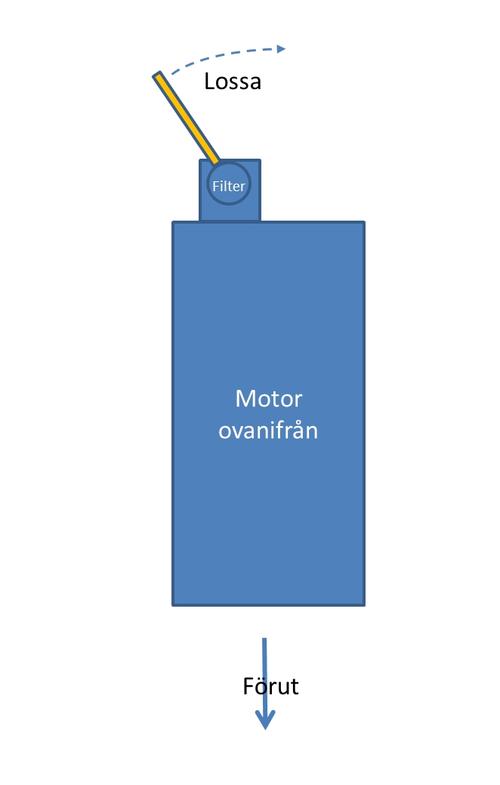

Soumi_batti 3 Postad 22 Oktober , 2013 Hej, du lossar den så här va? SÅ du inte drar åt den max istället? Någon ovan var redan inne på det, men det låter så gott som osannolikt att filtret inte ska lossa med fem filterdragare. Denna skiss förutsätter att filtret sitter upp och ned i motorns bakkant som redan nämnts. Dela detta inlägg Länk till inlägg Dela på andra webbplatser

Thomas-1 311 Postad 22 Oktober , 2013 Pentax skrev: ...den rörelse som man får i slagriktningen kommer att absorberas av packningen och fjädra tillbaks igen. Bra synpunkt, den hammare eller slägga som används måste nog ha rätt egenskaper förutom stor tyngd för detta ändamål. [Den i hammarslaget inlagrade rörelseenergin kan vid rätt inbromsning vid anslaget på huggmejseln fördelas över tid så att gummipackningen under slaget hinner nå sitt fjädrande ändläge plus börja vrida packningens motor-anliggningsyta. Ni som eventuellt tror att jag dillar har kanske aldrig använt en blyslägga som har överraskande bra driv i slaget, eller tänkt på detaljerna vad gäller hammares eller för den delen golfklubbors/biljardköers träff. I välkända energi=kraft X väg i olika sorters krockar kan ju energin även uttryckas som IMPULS=kraft X tid, och ett mjukt tidsödande men ändå energirikt anslag är nog bra i detta fallet? (Och under det korta ögonblick då packningen fjädrar undan riskeras som bonus knappast att huggmejseln skär igenom ringen, det är först när gummit börjar göra motstånd som mejselspetsen börjar driva på ordentligt.)]Bara en fundering, men nån jäkla sorts hammare/slägga med absolut rätt egenskaper borde kunna upphäva problemet med packningens fjädringsväg? Kanske ha en ganska mjuk yta typ plastklubba, ändå gärna vara tung likt blysläggan? (För resten kan väl även huggmejselns övre anslagsyta spetsas litet för att tränga in i hammaren och därmed tidsutdröja anslagskraften om så skulle visa sig lämpligt?) Ps går an att skämta om glödlampor men att behöva lyfta ur en sådan motor är knappast kul. Dela detta inlägg Länk till inlägg Dela på andra webbplatser
IngemarE 3 900 Postad 22 Oktober , 2013 Tycker fortfarande mitt förslag om en Dremel med liten kapskiva och sedan lägga ett (eller två) snittgenom metallen ovanför/utanför packningen och in är betydligt bättre än att banka och slå. Risken är ju stor att man hugger i så det blir märken i någon tätyta. Och sitter filtret såpass att hävarmen som en oljefiltertång ger inte räckte så är det något annat än småsaker om behövs. Om man som sagt inte splittar upp metallen med ett snitt ovanför/utanpå O-ringen.... Dela detta inlägg Länk till inlägg Dela på andra webbplatser
IngemarE 3 900 Postad 22 Oktober , 2013 Gjorde en liten bild. Med en tång kan man sedan vika upp flikar ur spåret man kapat upp, ungefär som en konservburk. Då lossnar det, utan våld. Dela detta inlägg Länk till inlägg Dela på andra webbplatser
