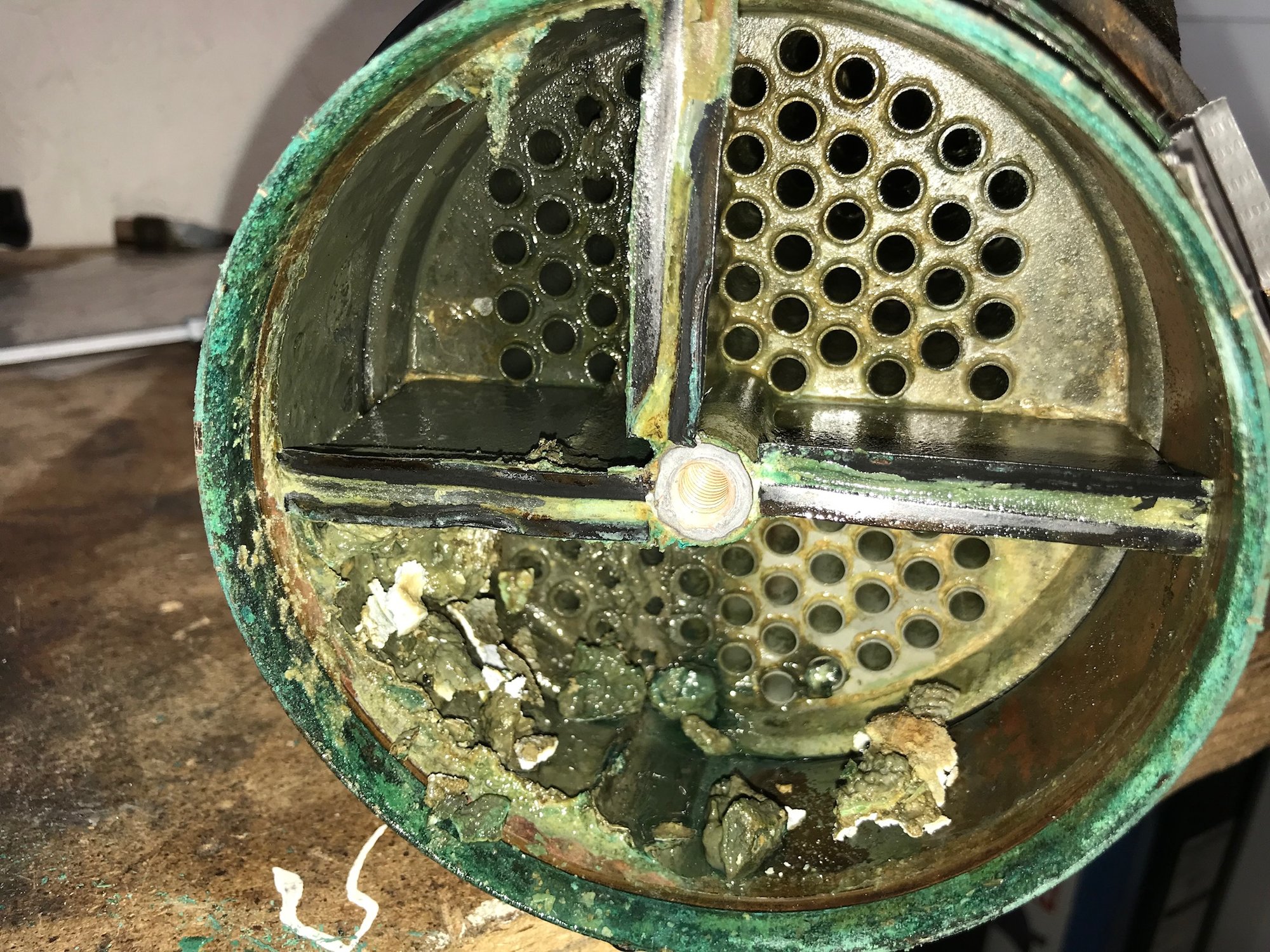

Efter att ha plockat bort värmeväxlaren så upptäckte jag en avrostad slangklämma(trodde inte de rostade) på slangen bakpå värmeväxlaren, slangen kommer från expantionskärlet. Helt klart att det har läckt vid den anslutningen. Att öppna värmeväxlaren var spännande, en del skit och en obefintlig offeranod(finns på tidiga modeller).
