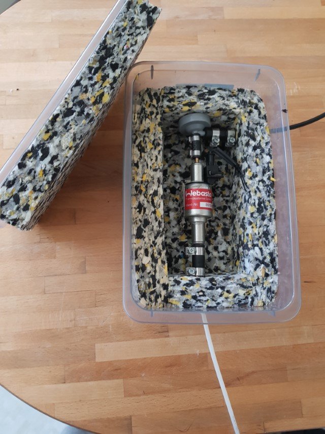

Molinho 2 Posted January 15, 2019 Ljuddämparna ni har byggt, är det stenull och ett ytterrör? Share this post Link to post Share on other sites
Baxlaget 244 Posted January 15, 2019 Jag använde en plastlåda och porolon: Share this post Link to post Share on other sites

Baxlaget 244 Posted January 15, 2019 (edited) Det kan du hoppa upp och sätta dig på! Min fru hotade med skilsmässa Webasto "förklarar" att man endast avsåg dagsturer för deras värmare. Stolpskott finns överallt! Det positiva är att dämparen fungerar. Ingen skilsmässa Edited January 15, 2019 by Baxlaget Share this post Link to post Share on other sites
Kane 976 Posted January 15, 2019 Va f_n, så bara att glömma installation som finnarna rekommenderar? Share this post Link to post Share on other sites
Baxlaget 244 Posted January 15, 2019 (edited) Absolut inte. Men du måste bygga in pumpen i något ljuddämpande material. Nummer 4 är boven! Gummipackningen runt pumpen gör ingen skillnad! Tror inte finnar sover i en båt med Webastovärmare. De vet bättre! Edited January 15, 2019 by Baxlaget Share this post Link to post Share on other sites

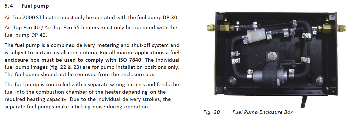

Kane 976 Posted January 15, 2019 1 minut sedan skrev Baxlaget: Absolut inte. Men du måste bygga in pumpen i något ljuddämpande material. Nummer 4 är boven! OK! Som du ser på bilden så använder inte Finnmaster separat inledning för luften utan den tas från "kupén" (min båt är ju en bow rider med kapell så det är ju ingen hytt) via ventil 2. Förbränningsluften tas från utrymmet där värmaren sitter. Gör Yamarin samma sak? Enligt Webasto skall bränslepumpen monteras i låda.... Share this post Link to post Share on other sites

Kaj1 22 Posted January 15, 2019 6 timmar sedan skrev Baxlaget: Jag använde en plastlåda och porolon: Det där såg ju snyggt ut! /Kaj Share this post Link to post Share on other sites
Baxlaget 244 Posted January 16, 2019 (edited) 23 timmar sedan skrev Kane: Enligt Webasto skall bränslepumpen monteras i låda.... (se bild ovan) Missade den bilden. Det verkar vara en friskrivning om pumpen skulle börja läcka. Har aldrig sett det kravet förut. Skumt. Ibland önskar man att man vore jurist, då skulle man få rätsida på alla dessa olika vinklingar på krav, rättigheter och försäkringsvillkor. Antag att båten börjar brinna, man konstaterar att Webastos bränslepump blev överhettad och läckte ut bränsle som sedan tog eld. Gäller min båtförsäkring då eller kommer försäkringsbolaget hävda att jag inte hade bränslepumpen till värmaren monterad enligt Webastos direktiv? Och trots att den auktoriserade Yamarin-marinfirman monterade värmaren inför köpet ... Edited January 16, 2019 by Baxlaget Share this post Link to post Share on other sites

Kane 976 Posted January 16, 2019 3 timmar sedan skrev Baxlaget: (se bild ovan) Missade den bilden. Det verkar vara en friskrivning om pumpen skulle börja läcka. Har aldrig sett det kravet förut. Skumt. Ibland önskar man att man vore jurist, då skulle man få rätsida på alla dessa olika vinklingar på krav, rättigheter och försäkringsvillkor. Antag att båten börjar brinna, man konstaterar att Webastos bränslepump blev överhettad och läckte ut bränsle som sedan tog eld. Gäller min båtförsäkring då eller kommer försäkringsbolaget hävda att jag inte hade bränslepumpen till värmaren monterad enligt Webastos direktiv? Och trots att den auktoriserade Yamarin-marinfirman monterade värmaren inför köpet ... Vad skall man tro? Hittade denna och det står inget om pumplåda. Webasto Air Top Share this post Link to post Share on other sites
Lintott 1,997 Posted January 16, 2019 1 timme sedan skrev Kane: Vad skall man tro? Hittade denna och det står inget om pumplåda. Webasto Air Top Generalagenterna beskriver tyvärr endast hur värmarna tekniskt ska installeras. Som du läst här så störs alla av värmarpumpens tickande som ligger på en väldigt störande ljudnivå och frekvens. Det är samma väsen på både Webasto och Eberspächer så val av fabrikat spelar ingen roll. "Pumplådan" verkar effektiv. Till min värmarepump så har jag gjort en enklare ljuddämpning. Jag fick tag på en bit mjuk rörisolering med rätt liten diameter. Isoleringen är av fabrikatet Abralon som är vanligt att använda för isolering av kylrör till datorhallar och andra kylanläggningar. Jag skar av ett lämpligt stycke o stoppade in pumpen. Sedan förslöt jag i båda ändar med buntband så det blev ljudtätt. Jag använder inget fäste för pumpen utan har bara klämt in den bredvid båtens dieseltank (en bra bit från värmaren). Isolerröret är lagom mjukt för att hålla pumpen på plats utan att överföra tickandet till att bli stomljud i båten. Share this post Link to post Share on other sites
