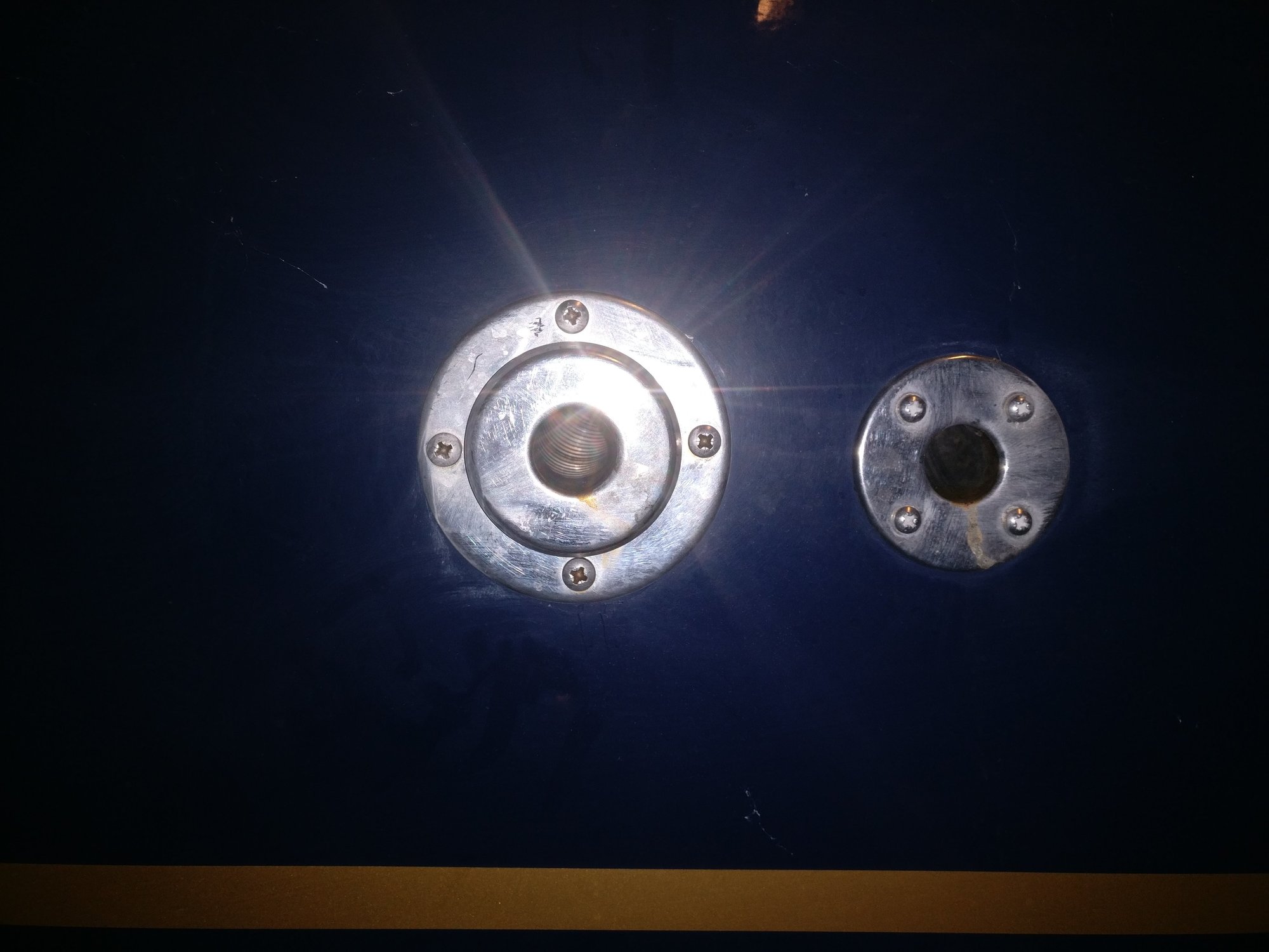

För spisplattan sitter det en egen genomföring.
På bilden nedan har man monterat värmarens skrovgenomföring för tillluft och avgas bredvid.
Du ser spisplattans avgasgenomföring till höger i bild:
På den andra bilden ser du spisens avgaskanal uppifrån från plattan till genomföringen från insidan.
 På min båt är värmaren monterad i utrymmet bredvid kylskåpet så även den syns men den har inget med utblåset  för plattan att göra.

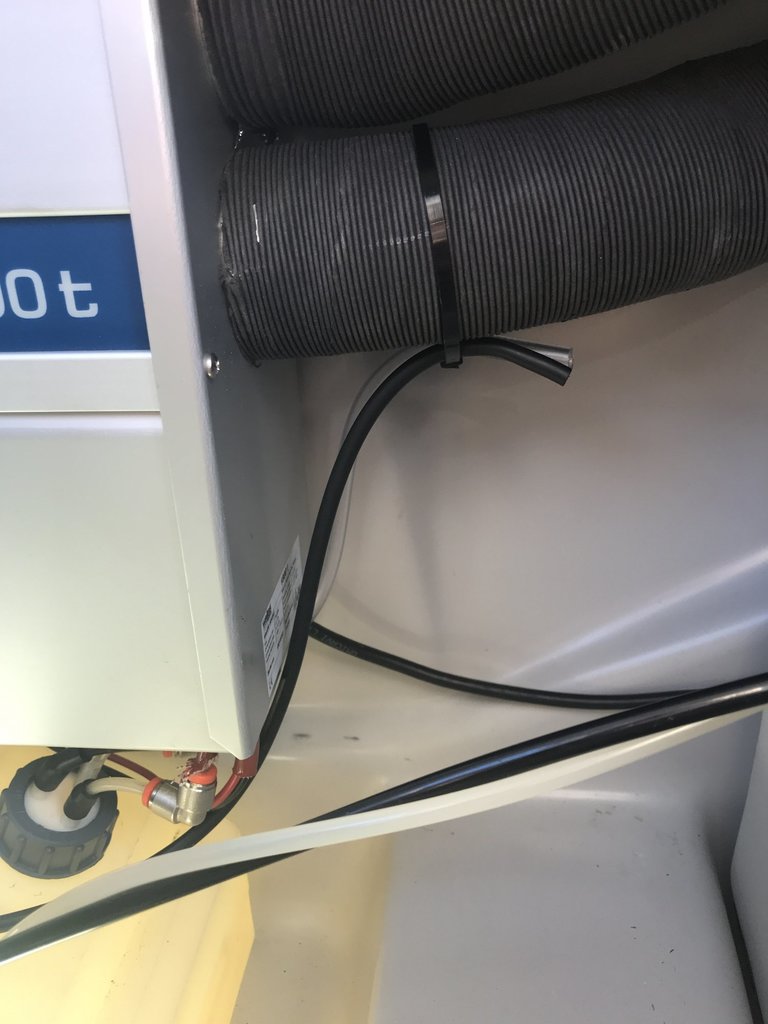

Jag kanske missförstår men det låter som att du förväxlar bränsleledningarna med avgasutblåset.
De tunna slangarna,vita och svarta är bränslematning resp. överkottsretur.
Den transparenta slangbiten är avlutning för tanken.

Tusen tack
Det lär se likadant ut på min båt. Det konstiga är att rejält med rök kommer ur den transparenta avluftningsslangen från tanken. Jag vet inte vad det kan bero på.
