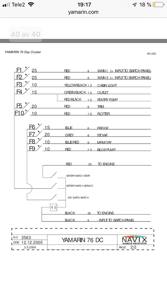

Molinho 2 Postad 16 November , 2018 Hej, har precis köpt in en 76DC. Tänkte installera laddare till batterierna (åtminstone förbrukningsbatt.). När man läser kopplingsschemat i användarhandboken på nätet ser det ut som batterierna är parallellkopplade och kan används till alla kretsar. Men borde det inte vara skilda kretsar på batterisidan? Tacksam för hjälp. Ps båten ligger i förvaring därav min fråga Ds Henrik M Dela detta inlägg Länk till inlägg Dela på andra webbplatser

Baxlaget 244 Postad 18 November , 2018 (redigerade) 2018-11-16 vid 22:02 skrev Molinho: Men borde det inte vara skilda kretsar på batterisidan Jo, det är det. Det finns ett antal olika alternativ beroende på att det är leverantören av båten som väljer hur batterierna ska kopplas in mot motor och förbrukare när de monterar motorn. Detta regleras sedan med en eller flera huvudbrytare som kan ha ett antal olika lägen. I nedanstående exempel utgår jag från ett startbatteri och ett förbrukningsbatteri. Oftast har man flera förbrukningsbatterier men principen är densamma. Några alternativ (du får kolla själv hur just din båt är kopplad): Motorn är permanent kopplad till startbatteriet och huvudbrytaren har enbart till och från. Brytaren bestämmer om förbrukningsbatteriet ska kopplas in mot startbatteriet eller inte. Normalt är batterierna separerade innan och under start så enbart startbatteriet belastas av startmotorn. När motorn går så kopplar man in även förbrukningsbatteriet så det får laddning. Samma som 1 men huvudbrytaren har tre lägen där man kan välja vilket batteri som ska vara förbrukningsbatteri. Lite märkligt eftersom startbatteriet är fast kopplat mot motorn. Motorn är inte fast kopplat mot batteriet. Huvudbrytaren bestämmer vilket batteri som ska användas för start resp. förbrukning. Tre lägen så båda batterierna kan kopplas ihop vid körning. Min 79 DC har två huvudbrytare, en för motorn och en för förbrukningen. Motorn laddar båda batterierna när motorbrytaren är tillslagen och förbrukning är inkopplad till kylskåp och annat när förbrukningsbrytaren är tillslagen Det finns självklart många fler varianter men eftersom du har en 76'a så kan du börja leta efter någon av ovanstående alternativ. Redigerad 18 November , 2018 av Baxlaget Dela detta inlägg Länk till inlägg Dela på andra webbplatser

Molinho 2 Postad 18 November , 2018 Underbart Baxlaget, tack för infon. Kikade på 76 DC (bifogade bilder) jämfört med 79DC och det verkar skilja sig lite. Kanske kan bilderna hjälpa oss att begränsa alternativen? Annars får jag vänta till våren..😀 tack än en gång. Henrik Dela detta inlägg Länk till inlägg Dela på andra webbplatser

Baxlaget 244 Postad 19 November , 2018 (redigerade) 22 timmar sedan skrev Molinho: Kikade på 76 DC (bifogade bilder Ja, ungefär så där fungerar det på min 79'a. Bakom kulisserna kan du sedan ha antingen ett skiljerelä eller dubbla laddkretsar inkopplade. De flesta Yamaha av större modell har dubbla laddkretsar men observera att det krävs en speciell kabel som inte är installerad som standard för att koppla in dubbla laddkretsar. Läs mer om detta här: https://www.maringuiden.se/forum/topic/47384-dubbelbatterisystem/ Sök efter jarb i det inlägget där det finns en bild. Han är erkänt duktig på Yamaha. Redigerad 19 November , 2018 av Baxlaget Dela detta inlägg Länk till inlägg Dela på andra webbplatser

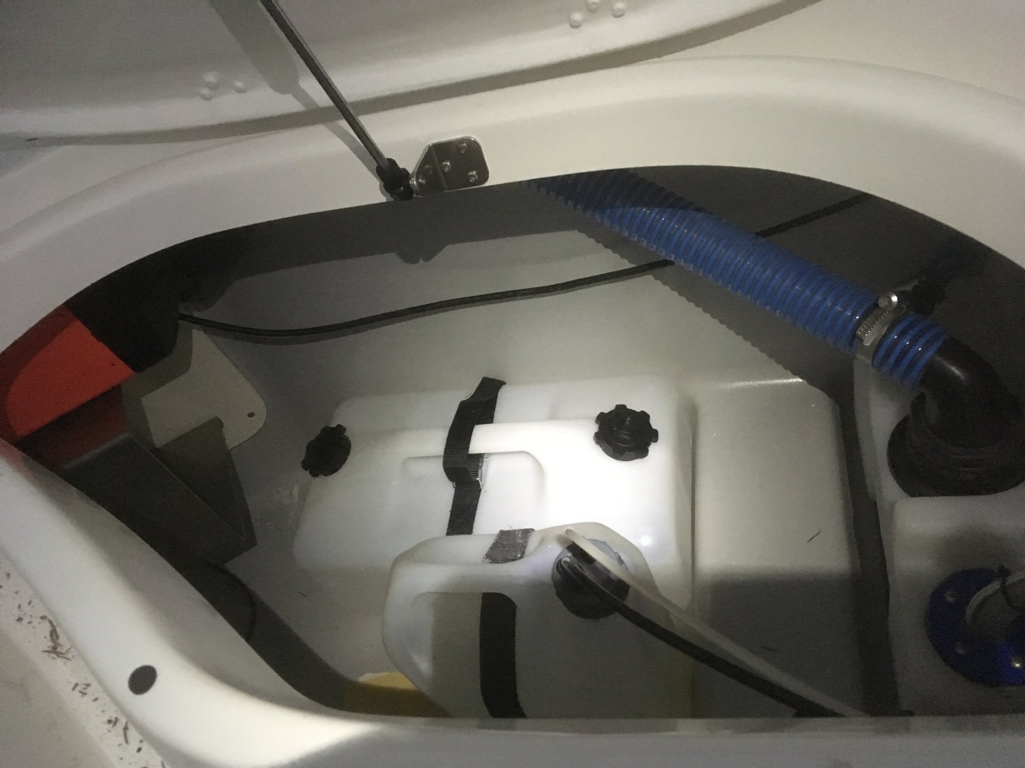

Molinho 2 Postad 14 Januari , 2019 Hej Båtvänner! Byter nu ämne och ger mig in på värme! Har ingen värmare installerad i min 76a. Funderar på att installera en dieselvärmare (kanske köra på fotogen för att hitta synergier med befintlig tank). Har kikat på olika placeringar för en sådan. Har ni några erfarenheter? Dela detta inlägg Länk till inlägg Dela på andra webbplatser

Kaj1 22 Postad 14 Januari , 2019 8 timmar sedan skrev Molinho: Hej Båtvänner! Byter nu ämne och ger mig in på värme! Har ingen värmare installerad i min 76a. Funderar på att installera en dieselvärmare (kanske köra på fotogen för att hitta synergier med befintlig tank). Har kikat på olika placeringar för en sådan. Har ni några erfarenheter? Har precis installerat en dieselvärmare i min 79.a nu vet jag inte om det ser lika ut i en 76.a men jag limmade en glasfiberskiva, för att få litet mer stabilitet, på den sneda ytan i BB stuvfack, precis framför batterierna. Köpte en Wallas 10l tank för dieseln som rymdes ned bredvid tanken till kokplattan, se bild, värmaren skymtar uppe till vänster. /Kaj Dela detta inlägg Länk till inlägg Dela på andra webbplatser
Baxlaget 244 Postad 14 Januari , 2019 (redigerade) Min värmare är placerad likadant men tanken står under värmaren, dvs längre akterut. Bakom tanken står sedan förbrukningsbatterierna. Vad är det för svart skiva man ser på din bild under den röda värmaren? Det ser ut som om den svävar under värmaren. Redigerad 14 Januari , 2019 av Baxlaget Dela detta inlägg Länk till inlägg Dela på andra webbplatser
Molinho 2 Postad 14 Januari , 2019 Hej, grymt, tack! Har ni möjlighet att ta mer bilder? Vart tar ni ut in och utsug för förbränningen samt tilluft? Dela detta inlägg Länk till inlägg Dela på andra webbplatser
