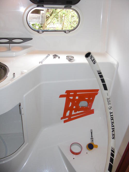

Jonas478 27 Postad 20 Maj , 2013 Byta septislang från toa till septitank: de senaste 2 somrarna har det luktat allt mer ladugård när toadörren varit stängd. Har lärt mig att det är septislangen som slutar vara gastät efter 5-10 år. Några tips: 1. Nu på våren så luktade inte vare sig septitank eller slangen när jag tog bort den, antar att beläggningen hunnit torka under vintern. 2. Jag köpte nya slangen först, men det hade varit smartare att ta loss den gamla först, så hade jag sluppit höfta och köpa 20 cm extra som jag sedan behövde såga bort (stålarmerad slang, så lite bökigt). Behöll 5 cm extra eftersom nya är styvare. 3. Det svåraste var att skruva upp slangklämman vid septitanken, det är väldigt trångt och man behöver en lång underarm. Jag använde ett litet handtag till en lagom hylsnycken (gula på bilden). 4. Hålet där slangen går genom innerväggen under handfatet var väldigt trångt = omöjligt att få igenom den nya slangen och sedan svänga vänster under handfatet. Jag sågade ett bredare hål med sticksåg (röd skydstejp på bilden). Lite slarvigt sågat, men syns inte nu eftersom slangen går snett genom hålet. Dela detta inlägg Länk till inlägg Dela på andra webbplatser

StaaffB 0 Postad 2 Juni , 2013 Har samma problem. Kan du beskriva lite mer i detalj hur du gjorde. Lossade du septitanken från fästet i båten? Ser ut som den sitter med en skruv på höger sida. Hur lyckades du fiska fram den nya slangen? Tack på förhand Dela detta inlägg Länk till inlägg Dela på andra webbplatser

Jonas478 27 Postad 4 Juni , 2013 Jag tror att det bästa sättet att förstå detaljerna på just din båt är att ställa sig på knä och titta in bakom luckorna hur septislangen går. Ficklampa underlättar. Gissar att slangen kan vara dragen lite olika, beroende på årsmodell. Lossa tanken -- Nej. Tror inte att det går att flytta den mer än 2-3 cm i min båt utan att först montera bort kylskåp och väggen mellan kylen och landströmscentralen. Men kanske har senare årsmodeller en annan utformning av septitanken? Dela detta inlägg Länk till inlägg Dela på andra webbplatser

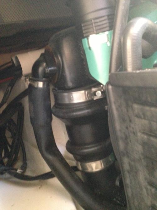

AQ26 2 Postad 4 Juni , 2013 Tack för infon, Emil! Ja, avgaskröken hade jag koll på, visade sig att min båt inte var utrustade med sådan. Hittade nedan pdf och kunde jämnföra bilderna med min båt, se bifogad bild. Så ett bekymmer mindre http://www.alandia.se/sites/www.alandia.se/files/upload/bat/vp_avgasriser.pdf Bestämde mig idag för att köra en besiktning av båten trots de få gångtimmarna, är ju som du säger ingen direkt billig båt så känns som en bra investering. Hoppas det inte dyker upp något stort nu så vi kan få henne i sjön snart. Mvh Per Dela detta inlägg Länk till inlägg Dela på andra webbplatser

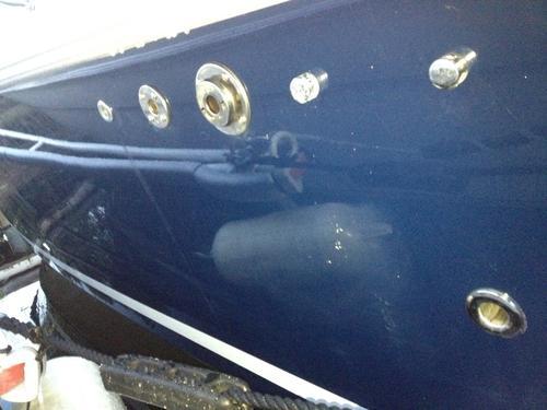

Elgen 0 Postad 10 Juni , 2013 Jag hade precis samma problem med min Flipper 717 (KAD32-Diesel). Den sprutade dieselfontäner när man tankade och jag kunde - precis som du - höra att det var på väg innan det kom. Det var tankluftningen på fribordet som var igensatt. Rensade och allt fungerade igen. Kolla det först är mitt tips. (jag tankade med dunkar tills problemet var löst) Dela detta inlägg Länk till inlägg Dela på andra webbplatser
Gaskon 17 Postad 10 Juni , 2013 Helt säker på att det är avluftningsventilen på skrovet som börjat erga ihop. Man kan se redan på årsmodeler runt 07 att det börjat komma ergbubblor på utsidan av cromet. Då är det dagt att byta, insidan ser alltid värre ut. Haft detta problem på en Flipper tidigare. Inte roliga att byta ut, man får vara acrobat Dela detta inlägg Länk till inlägg Dela på andra webbplatser
Bernte-AQ 44 Postad 10 Juni , 2013 Tack för tipsen jag tror starkt på teorin med blockerad ventilation, men den sitter ju inte direkt lättillgänglig. Var nere vid båten nyss för att försöka kontrollera om den var täppt och det var ju inte lätt att avgöra. Tror jag tar loss slangen vid tanken och försöker blåsa genom den kanske med lite tryckluft. Det fins två genomföringar som det är två öppningar neråt med metallnät i. Någon här som vet hur man kommer åt den? Kan man lossa facket som sitter där över spisen/diskhon? Någon som vet vilken genomföring det är sett från utsidan? (Försöker bifoga bild) Många frågor blev det. Dela detta inlägg Länk till inlägg Dela på andra webbplatser
tibrolito 0 Postad 11 Juni , 2013 Jag kom åt den ena (till septiktanken) genom luckan framför diskhon men det var precis. Den andra tror jag du lättast kommer åt om du skruvar loss kylskåpet (sitter bara med fyra skruvar, två från lådsidan och två frammifrån) och drar ut det. Då borde du få bra tillgång till båda. Ett tips är att lägga något, t.ex. en handduk på durken innan så att den inte repas av kylen. Bifogar bild tagen genom hålet som blir när man drar ut kylen. Jag tror det är den svarta slangen som syns uppe till vänster i bild. Dela detta inlägg Länk till inlägg Dela på andra webbplatser

Bernte-AQ 44 Postad 11 Juni , 2013 Tack för hjälpen med med tankningsproblemet, det var så klart ventilationen som var igensatt. Nu sitter en ny ventilationsgenomföring där. Nästan så man är sugen på att få tanka båten igen Dela detta inlägg Länk till inlägg Dela på andra webbplatser
