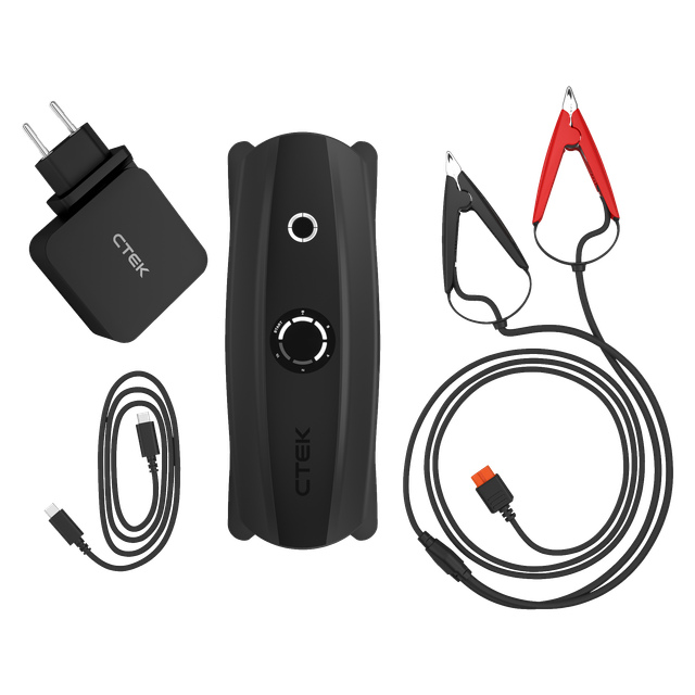

Niklas-L 38 Postad 16 Januari Har du inte tillgång till ström, men behöver ladda? En kompis kör med denna modell från Ctek. Fungerar bra för han. Batteriladdare 12 V 20 A | CTEK CS Free | Jula https://assets.cdn.jula.com/preset:jpgoptimized/w:640/DigizuiteCore/LegacyService/api/assetstream/84667/50137?lastmodified=20250516102944 1 Dela detta inlägg Länk till inlägg Dela på andra webbplatser

IngemarE 4 015 Postad 16 Januari 56 minuter sedan skrev Niklas-L: Har du inte tillgång till ström, men behöver ladda? En kompis kör med denna modell från Ctek. Fungerar bra för han. Batteriladdare 12 V 20 A | CTEK CS Free | Jula https://assets.cdn.jula.com/preset:jpgoptimized/w:640/DigizuiteCore/LegacyService/api/assetstream/84667/50137?lastmodified=20250516102944 Den kompisen måste ha kommit på något revolutionerande, om det fungerar bra att ladda upp batterier med denna utan "tillgång till ström".... 🤔. Nu var det ju inte en batteriladdare TS saknade, utan möjligheten att ha laddaren inkopplad någon längre tid till 230V. Dela detta inlägg Länk till inlägg Dela på andra webbplatser
Peter_K 4 418 Postad 16 Januari 17 minuter sedan skrev IngemarE: Den kompisen måste ha kommit på något revolutionerande, om det fungerar bra att ladda upp batterier med denna utan "tillgång till ström".... 🤔. Japp, den har inbyggd powerbank. Revolutionerande som sagt 😉 https://www.jula.se/catalog/bil-och-garage/biltillbehor/bilbatterier-och-tillbehor/batteriladdare/batteriladdare-015188/ 1 Dela detta inlägg Länk till inlägg Dela på andra webbplatser
Tristan_301 92 Postad 16 Januari 22 minuter sedan skrev IngemarE: Den kompisen måste ha kommit på något revolutionerande, om det fungerar bra att ladda upp batterier med denna utan "tillgång till ström".... 🤔. Fast det gör det faktiskt, CS Free har ett inbyggt batteri och man kan använda den som en batteriladdare så länge det inbyggda batteriet (66wh) räcker. Om jag förstått informationen korrekt. 1 Dela detta inlägg Länk till inlägg Dela på andra webbplatser
IngemarE 4 015 Postad 16 Januari (redigerade) 53 minuter sedan skrev Peter_K: Japp, den har inbyggd powerbank. Revolutionerande som sagt 😉 https://www.jula.se/catalog/bil-och-garage/biltillbehor/bilbatterier-och-tillbehor/batteriladdare/batteriladdare-015188/ Oj, det missade jag 🤐. Bildsökte och fick upp CS ONE eftersom länken bara gick till en bild och inte produkt. Men rent praktiskt är det knappast en lösning för @raol. För med sina ynka 66Wh kommer den ju bara orka ladda i c:a 4Ah i ett 12V blybatterisystem innan "laddarens" batteri är totalslut. Inte många procent. Det blir många bilturer fram och tillbaka.... Då får ju TS i mycket mer genom att koppla i vanliga laddaren och stanna någon timme. Och kan använda pengarna laddaren kostar till att ev. köpa nya batterier istället. Redigerad 16 Januari av IngemarE 2 Dela detta inlägg Länk till inlägg Dela på andra webbplatser

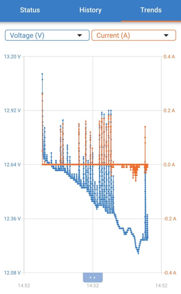

raol 2 558 Postad 16 Januari Jag flexade lite under eftermiddagen för att åka ut till båten snabbt för att göra en batterikoll. Hade ingen tid till att lasta in och släpa med stege och sen mödosamt klättra upp, så jag bara stod på utsidan och använde appen. Förvånansvärt nog fick jag kontakt, och ännu mer förvånande visade sig spänningen vara ett par tiondels volt över vad jag hade väntat mig. Vet inte riktigt vad jag ska tro. Ännu märkligare är dippen för nån vecka som sen följdes av en återhämtning utan synlig laddning. Och sen det vanliga att Smartshunten i stort sett alltid visar 100 % SoC, även nu med 60-70 % urladdning... Några osäkerheter kvarstår. Det är fyra förbrukningsbatterier, och ett startbatteri, där förbrukningsbatterierna är kopplade parallellt med grova kablar och helt och hållet "bakom" Smartshunten. Sen är startbatteriet svagt parallellkopplat med lite tunnare kablar, men jag minns inte hur mycket det brukar märka av laddningen från resten om batteriavskiljaren är av (det är så illa kopplat där att jag är osäker på hur det egentligen ser ut). Å andra sidan kommer det inte dras ur av nåt heller om det inte är anslutet till nåt så det får (stundvis) laddning. Jag tror inte heller det går att avgöra om ett eller flera av batterierna är "offline" eftersom det bara är spänningen som syns. Lutningen på kurvan varierar ändå, så svårt att avgöra. Men, helt dött är det i alla fall inte, och min känsla är att det har gått bra, åtminstone med förbrukningsbatterierna. Startbatteriet, ja, det återstår att se. Dela detta inlägg Länk till inlägg Dela på andra webbplatser
Rascal 1 109 Postad 16 Januari 9 timmar sedan skrev Peter_K: Japp, den har inbyggd powerbank. Revolutionerande som sagt 😉 Powerbanken är väl till för att ladda telefoner med inte bil/båtbatterier om jag fattat rätt. Dela detta inlägg Länk till inlägg Dela på andra webbplatser
Peter_K 4 418 Postad 16 Januari (redigerade) 37 minuter sedan skrev Rascal: Powerbanken är väl till för att ladda telefoner med inte bil/båtbatterier om jag fattat rätt. Det gör du inte. Ur länken jag la in: ”Vill du kunna ladda bil- eller båtbatterier utan att vara beroende av nätanslutning? CTEK:s CS Free är en portabel batteriladdare som laddar alla typer av 12 V blysyra- och litiumbatterier – oavsett var du befinner dig!” Redigerad 16 Januari av Peter_K 1 Dela detta inlägg Länk till inlägg Dela på andra webbplatser
Rascal 1 109 Postad 17 Januari 13 timmar sedan skrev Peter_K: Det gör du inte. Ur länken jag la in: ”Vill du kunna ladda bil- eller båtbatterier utan att vara beroende av nätanslutning? CTEK:s CS Free är en portabel batteriladdare som laddar alla typer av 12 V blysyra- och litiumbatterier – oavsett var du befinner dig!” I reklamsammanhang funkar allt😎, frågan är väl hur mycket det blir i praktiken. Dela detta inlägg Länk till inlägg Dela på andra webbplatser
IngemarE 4 015 Postad 17 Januari (redigerade) 1 timme sedan skrev Rascal: I reklamsammanhang funkar allt😎, frågan är väl hur mycket det blir i praktiken. Det är ingen fråga 😉 66Wh (batteriets kapacitet) / 14V (laddspänning) x0,9 (verkningsgrad antagen vara 90%) = 4Ah är vad enheten teoretiskt max kan ladda in i ett bil- eller båtbatteri innan den är totalt tom. Alltså tämligen oanvändbart för batterier i storlek motsvarande bil- eller båtbatterier. Men det säger sig ju självt - inte ens CTEK kan trolla bort fysikens lagar. Batterilagringskapacitet kostar vikt, även med Li-teknik. Fast de ljuger ju inte i reklamen - det går ju ladda bil- och båtbatterier med den. Men inte så mycket.... Redigerad 17 Januari av IngemarE 2 1 Dela detta inlägg Länk till inlägg Dela på andra webbplatser

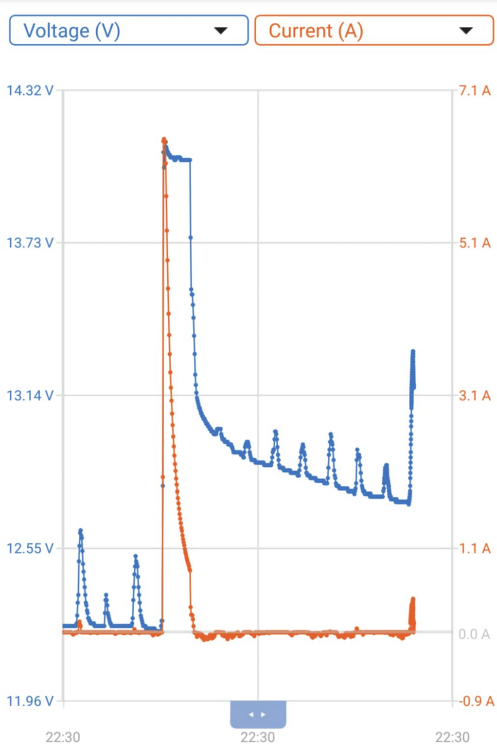

raol 2 558 Postad 18 Januari Varit i båten. Allt verkar ok. Nu laddning och det ser normalt ut efter några timmar. 2 Dela detta inlägg Länk till inlägg Dela på andra webbplatser

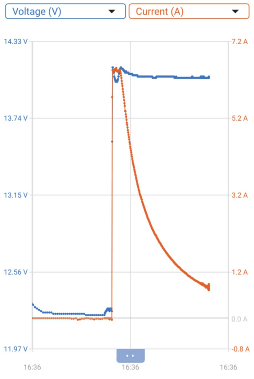

raol 2 558 Postad 27 Januari Verkar ändå vara rätt bra status på batterierna nu. Kollade på lunchen: Dela detta inlägg Länk till inlägg Dela på andra webbplatser
