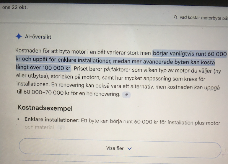

Mackey 4 908 Postad 21 Oktober , 2025 2025-10-20 vid 11:12 skrev Albina158: Kollade vad motorbyte skulle kosta mer lokalt, det var ännu dyrare än 60 000! Det låter ganska orimligt (om inte själva motorn ingår i priset). Det är inte jättesvårt att byta motor och gör man det själv så vet man sedan vad man ska göra om den inte fungerar som den ska framöver. Det tog mig 50 arbetstimmar att byta motor och S-drev på vår segelbåt och inga särskilda verktyg behövdes. Läs mera här. Det finns massor med motorfabrikat i lämplig storlek, så du bör kunna hitta något på Blocket som passar, om du inte vill satsa på något nytt. Hittade detta om motorval. Motorbyte i en Albin 25 Ny båtmotor är en Solé Diesel Mini-29 (tidigare Albin AD21). I dom tidiga varianterna av Albinbåtarna väljer dom flesta kunder att installera en Solé Diesel Mini-29, men den senare Albinvarianten är det bra med en lite större båtmotor, exempelvis en Solé Diesel Mini-44 med 42 hk. Backslag TMC-40 2,0:1 Propeller 14 x 11. 2 Dela detta inlägg Länk till inlägg Dela på andra webbplatser
Mercury_44XS 484 Postad 22 Oktober , 2025 Ja som vanligt verkar det som den där j...a AI ställt till det igen😡 Vakna gott folk och hoppa över dessa svar från AI, Chap GT och allt vad vad skitet heter, svaren är ganska långt ifrån verkligheten och består vad jag förstått av lösryckta delar av sidor på intenet. Detta är bara skapat för att göra folk dummare än vad de är... Har även sett att det är något företag som använder denna text på sin hemsida🙄 Man kan som företag inte gissa sig till ett prisförslag eller vräka ur sig en siffra tagen ur tomma intet (AI) utan för att kunna lämna ett så korrekt prisförslag som möjligt måste man se hur det ser ut och vad som skall ut och vad som skall in. Det gäller att ta in prisförslag från flera företag och sedan jämföra dessa och det är inte alltid att dyrast är bäst eller billigast är sämst, så ta in referenser innan slutligt val. De som lämnar pris utan att ens titta, ja de kan man nog hoppa över... Hittade en film på Skippo.se som handlar om ett motorbyte i en segelbåt (MAXI 84) där priset för motorbytet nämns vid ca 3.56–3.59 in i filmen. Artikeln/filmen är sen 2014 men räknar man om det pris som nämns på 25–30 000 kr till dagens pengavärde blir det ca 33–40 000 kr, se prisomräknaren.se: https://www.scb.se/hitta-statistik/sverige-i-siffror/prisomraknaren/ Skall tilläggas att byta motor i en segelbåt är ofta mycket värre och bökigare än i en motorbåt där motorn sitter mer lättåtkomlig och inte under sittbrunnen och in under en trappa ner till byssan/salongen och måste lirkas ut med skohorn. Så i en vanlig motorbåt är ett motorbyte oftast lite billigare än i exemplet ovan men det beror ju hur lättåtkomligt allt är. Hittade även en del priser för timdebitering på internet där Stockholmsregionen snittade på ca 1600–1700 kr/h medan småstäder/landsbygden ligger runt 1000 kr/h eller t.o.m. där under. Har man inte tummen mitt i handen eller är totalt ointresserad så kan man göra mycket förberedande arbete själv och på så sätt hålla nere kostnaden ytterligare. Egentligen har ingen tummen mitt i handen, alla kan lära sig bara man vill 😉 Man kan t.ex. på en skala mellan 0 (busenkelt) till 5 (svårt). Demontera reglage, instrumentpanel och kablage mm. Svårighetsgrad: 0–2 Lossa anslutningar för avgaser, vatten, bränsle, el på motorn. Svårighetsgrad: 1–3 Lossa motorn från bädden och propelleraxel. Svårighetsgrad: 1–3 Lyfta ut motorn från motorrummet. Svårighetsgrad: 4–5 (kräver lyftdon, lyftkran mm) När gamla motorn är ute: Tvätta rent i motorrummet och måla om det behövs. Svårighetsgrad: 0 Byta ljudisolering om det behövs. Svårighetsgrad: 1–2 Byta slangar för avgaser, vatten och bränsle om det behövs. Svårighetsgrad: 1–3 Installera nytt reglage och kablage, instrument mm. Svårighetsgrad: 2–4 Man skall se till att batteripolskorna är bortkopplade eller batteriet demonterat innan ev. arbete påbörjas. Finns mycket info om motorbyten på MG samt internet i övrigt men man ska undvika AI och Youtube får man ta lite med en nypa salt, där finns många lycksökare som tror de ska bli influencers men inte har en aning om vad de gör men det finns även de som är proffs och vet exakt hur det skall göras. Sen finns ju alltid vi på MG till hands med goda råd och tips😄 Så börja leta efter en bättre begagnad motor mellan 30–40 hk komplett med backslag, kabelstammar och instrumentering. Kolla på Blocket vad som finns där och det finns vissa företag där som handlar med begagnat t.ex. "Davids Mekaniska" som brukar ha ett antal motorer till salu. Hör även med båtfirmor i ditt närområde om de har något till salu eller kan ge tips. //Pär 2 Dela detta inlägg Länk till inlägg Dela på andra webbplatser

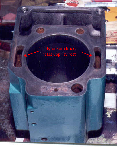

Albina158 2 Postad 22 Oktober , 2025 "Nu minns jag inte din första tråd riktigt, men jag fattar det som att du har en MD3B utan färskvattenkylning, alltså sjö/saltvattenkyld." Ja, det stämmer tyvärr. 2025-10-20 vid 14:06 skrev IngemarE: På en Albin25 (misstänker att det är en sådan den sitter i) brukar det av någon anledning vara den bakersta cylindern (mot aktern) som tar stryk först. Kanske eftersom motorn lutar en aning bakåt ? Så börja med att lyfta den. Ja, det stämmer också. Det är en Albin 25 de lux från 1974. En dum fråga kanske men varför lutar motorn? Tack för de goda råden, man blir lite klokare för varje tips. Får se hur det blir. Dela detta inlägg Länk till inlägg Dela på andra webbplatser

Albina158 2 Postad 22 Oktober , 2025 5 timmar sedan skrev Mercury_44XS: Ja som vanligt verkar det som den där j...a AI ställt till det igen😡 Vakna gott folk och hoppa över dessa svar från AI, Chap GT och allt vad vad skitet heter, svaren är ganska långt ifrån verkligheten och består vad jag förstått av lösryckta delar av sidor på intenet. Detta är bara skapat för att göra folk dummare än vad de är... Tack för alla fantastiska råd! Väldigt bra skrivet alltihop och jag är så tacksam att du och alla andra lägger ner sån tid på mina problem! Måste dock berätta att det inte var AI som var framme den här gången. Uppgiften om att det kostade 60 000 att byta motor kom från en av de större företagens hemsida. När jag sen frågade den största och mycket seriösa firman där jag bor sa de att jag kunde räkna med mellan 80- 150000 (utan motor). På ett ungefär. Så det är en tröst att höra att det kanske inte behöver bli så dyrt om det nu alls skulle bli av. Ska se lite vad olika motorer kostar och höra med flera företag vad det skulle kosta att byta. Har ju som sagt vintern på mig! Dela detta inlägg Länk till inlägg Dela på andra webbplatser
