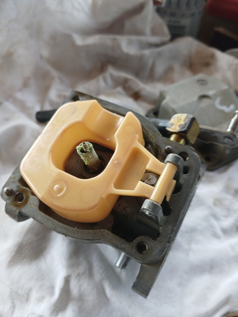

Elegancej 36 Postad 20 September , 2025 Jag har använt olika bensintillsatser i alla maskiner i många år och aldrig haft problem. Tydligen så glömde jag det för två år sedan, förra sommaren var den inte igång. Jag kunde inte fatta varför den inte ville starta i somras, först hade jag ingen gnista men det var en kabel som lossat i en skarv från en box men ville inte starta ändå. Alla tre förgasare fick en rejäl omgång i ultraljudstvätten och nu etanolfri bensin går kanon. // Janne Dela detta inlägg Länk till inlägg Dela på andra webbplatser
