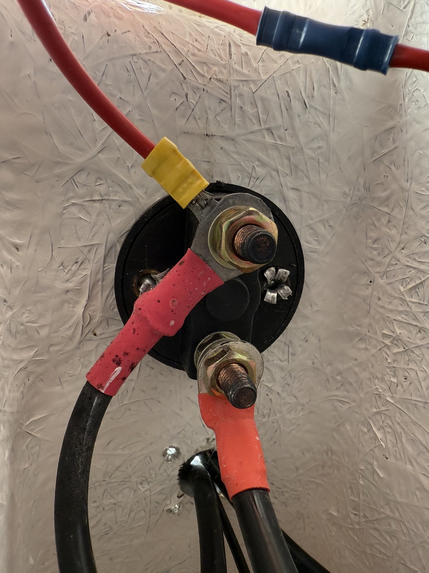

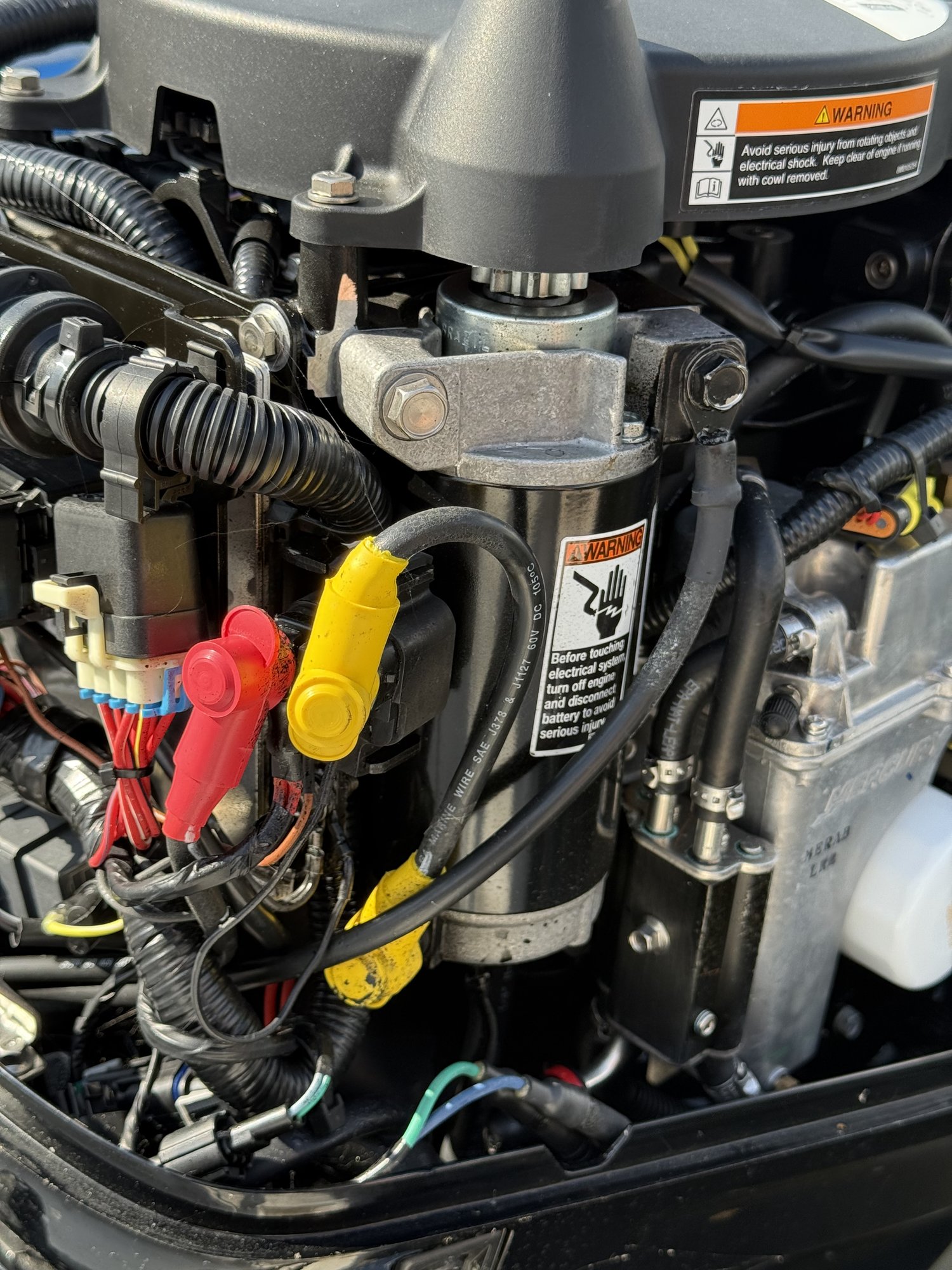

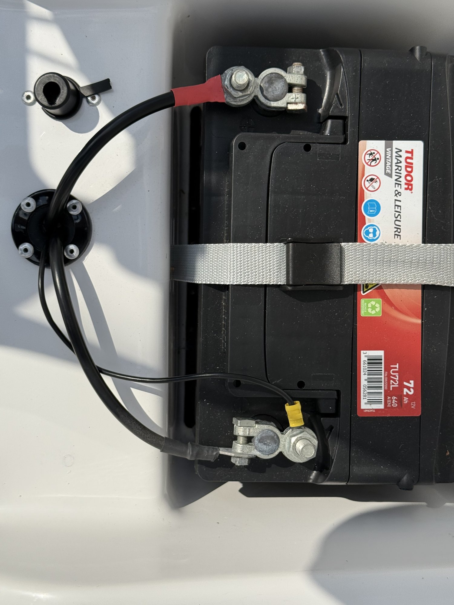

Båt och motor är båda från 2022 inköpta i våras begagnade av privatperson.
Jag kunde rubba den negativa kabeln, se bild, som går till motorn på batteriet. Inte jättemycket men trots allt lite rörlig.
Vet inte om ÅF installerat något eller om allt är gjort på fabrik.
Ska försöka se hur Garminen är inkopplad.
Om jag ska mäta över strömbrytaren exakt hur tänker ni att jag gör det?
Det ser jättefint ut i bilderna ovan, däremot så ser batteripolerna lite ärjade ut.
Vet inte om du använder polfett? (ej nödvändigt). Ett tips är att rispa och sandpappra batteripolerna (helst med en stålborste eller nåt sånt) och insidan av polskorna regelbundet (med exempelvis en skruv eller sax), i synnerhet om batteriet ligger i ett fuktigt utrymme.
Har fått liknande symptom som du beskriver, som en följd av detta. Senaste gången, så dog allting när man skulle upp i planing. Har fungerat utmärkt sen dess.
Redigerad av Busteri

Har rengjort batteripoler nu. Inget fett har använts vad jag kan se. Tycker allt ser ok ut på motor. Känt på alla grövre kablar och de sitter fint.

Se till att den svarta minuskabeln sitter ordentligt fast! Inte bara på batteriet utan även i dess andra ända, för blir det dålig eller ingen kontakt alls där så blir du ju strömlös ombord. Om du bara har en batteribank ombord så skall ju all ström passera genom denna kabel.

Pga överbelastning, en huvudbrytare avsedd för en lägre ström än vad som det är tänkt gör att kontaktblecken svetsas ihop, och det brukar innebära att man inte kan stänga av strömmen, men det kan även innebära att hela kontaktstycket faller isär och det blir ingen kontakt.
Strömbrytaren verkar fungera som avsett. Kanske räckte det med rengöring av poler och åtdragning av kabel. Körde en testrunda utan problem.
Just nu skrev ottoangel:
Ja 95% eller mer av elfelen ombord är kontaktproblem, inte sällan på vitala ställen såsom på batteripolerna. Om all el ombord slås ur, om allt slocknar helt plötsligt så börjar man att kolla på batteripolerna.
Ser bra ut men skär bort lite av krympslangen från ringkabelskon på den ena kabeln på hudströmbrytaren, samma sak med den på batteriet. Det är den kabeln som installatören har gjort eller om den kom med från HR det vet jag inte. Bara det är 100% kontakt...
Vitt vaselin på batteripolerna när polskorna är åtdragna eller ett blått spray som jag glömt namnet på just nu och säkert asapissadyrt. Finns speciellt batteripolfett att köpa annars, både hos billighetskedjorna och dyraffären, same same but different...

Den där huvudströmbrytaren ser väldigt bränd ut på anslutningarna. Har det gått varmt pga dålig kontakt?
55 minuter sedan skrev Gelis:
Zoomar man in så ser det mer ut som någon beläggning tycker jag men är osäker.

Det är bara att mäta upp den som sitter där och kolla den ordentligt.
Viktigt att de inre muttrarna på anslutningarna är åtdragna men inte för mycket då kan höljet spricka.
Likaså kan ju kontaktytorna inne i huvudströmbrytaren vara lite brända eller oxiderade/korroderade.
Mät upp ev. spänningsfall genom huvudströmbrytaren samt demontera kablarna och mät motståndet när den är tillslagen. Koppla bort batteripolskor innan du demonterar kablarna från huvudströmbrytaren.
Spänningsfall mäter du först inkommande plus och sedan utgående plus, skall vara lika värde.
Googla "mäta spänningsfall 12V" om du är osäker.
Motståndet genom huvudströmbrytaren i tillslaget läge skall vara 0 ohm.

Har mätt upp nu och ibland är det 0,5 ohm och ibland 4 ohm. Men då och då blir det 15-20 ohm. Beror på hur långsam man är känns det som. Vickar jag på nyckel fluktuerar det med. Känns som det behövs en ny huvudströmbrytare.
33 minuter sedan skrev ottoangel:
Köp en bra och stabil modell av god kvalitet, du behöver inte köpa den dyraste, men heller inte en för runt hundralappen. Bosch och Hella är bra!
55 minuter sedan skrev ottoangel:
Vad har du för multimeter ?
Fast alldeles oavsett brukar det vara mycket svårt att mäta några tillförlitliga resistansvärden under 1-2 Ohm med en vanlig multimeter och dess vanliga mätpinnar. Dessutom mäter multimetern med en ström på kanske några hundra mikroampere bara, så minsta oxid på mätpinnar och anslutningar kan snabbt ge resistansvärden som inte alls är relevanta för högre strömmar..
Visst KAN du ha problem med huvudbrytaren. Men jag hade istället mätt med multimetern ÖVER huvudbrytaren (plus/röd på batterisidan och minus/svart på förbrukarsidan av brytaren). Alltså mätt spänningsfallet över den under belastning/drift/påslagen. Gärna med "pinnarna" lite mer fast förankrade, även om oxider och annat på t ex mätpinnarna spelar mindre roll för mätvärden vid en spänningsmätning som denna.
Spänningsfallet bör inte vara i närheten av ens en tiondels volt eller så.
Redigerad av IngemarE
2025-08-14 vid 23:45 skrev Mercury_44XS:
Det är såna här fel som man kan bli hur j...a tokig som helst på.
Att motorn stängs av är ju en sak men vad är "all plotter"?
Ska se under morgondagen om jag kan få fram ett elschema och det hade varit bra om du antingen tar ett foto av motorns typskylt eller skriver motorns serienummer.
Hur är huvudströmbrytaren inkopplad, på plus eller jord?
Har du en bra multimeter?
Om inte köp en...
Mät upp ev. spänningsfall, motstånd mm i huvudströmbrytaren när du gör några cykler på/av med huvuströmbrytaren.
Vad är det för batteri och batteripolskor, ta gärna bilder...
Om/när det blir strömavbrott så slutar ju insprutningen att fungera eller rättare sagt ihögtryckspumpen stannar och det är möjligt att felet ligger utanför motorn från batteriet till huvudströmbrytare till motorn.
Har du nyligen gjort någon inkoppling av något i elsystemet?
