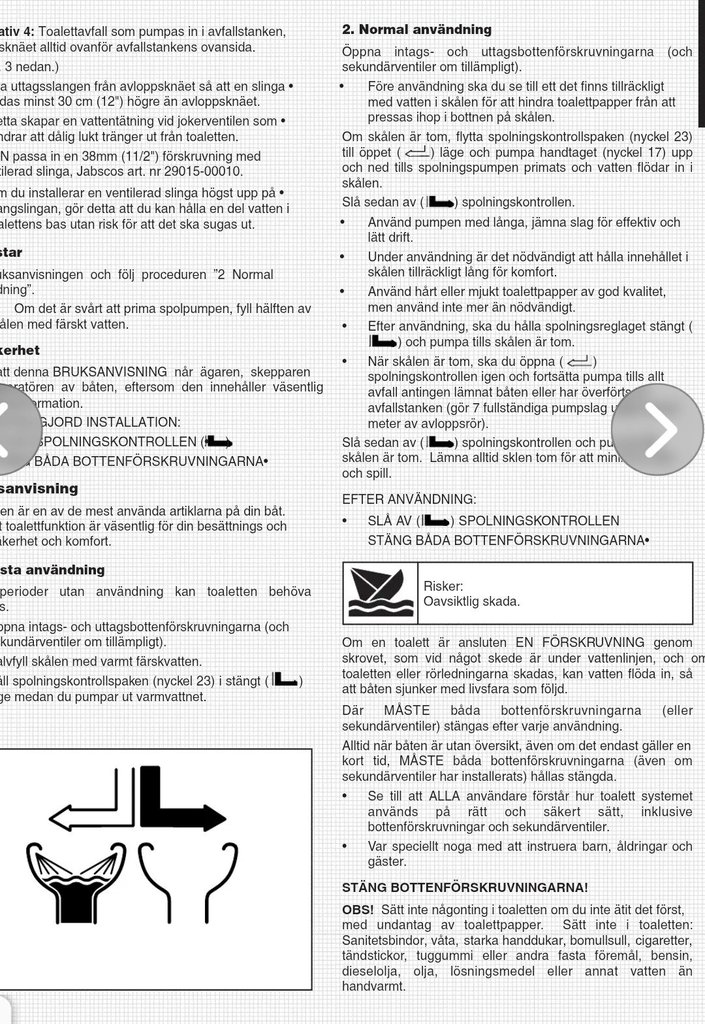

Här är en  manual för Jabsco (och alla andra av samma modell) om du rent objektivt vill veta hur du ska göra för en typisk standard toa (manuell sådan) enligt fabrikanterna:
