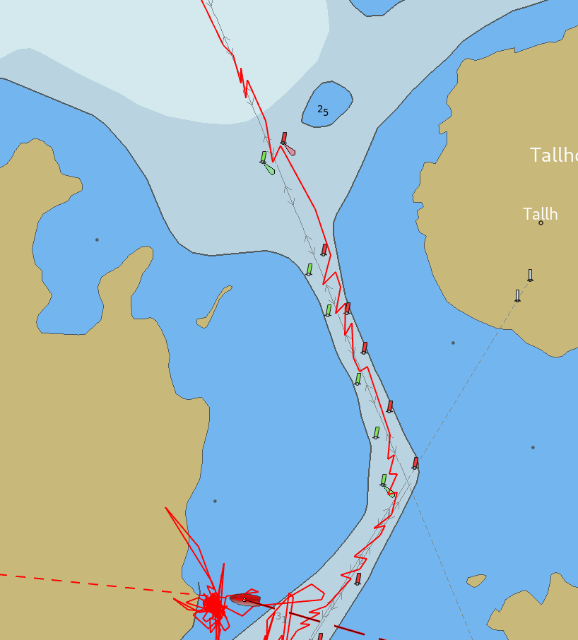

rejas 277 Postad 3 Juli , 2025 Vi har bara hunnit vara ute en vecka. Utgår från Norrtälje och ligger just nu på Utö. GPS har fungerat väldigt dåligt för oss och många andra i år. Spåren blir sick-sack och flera gånger har vi kört på land. Fick ett brev från Svenska Sjö tror jag det var där de varnade för detta och uppmanade alla att ha papperssjökort ombord. Det är väl en bra sak, men det är ju inte sjökorten det är fel på. De digitala sjökorten blir ju inte sämre att att GPS inte fungerar. Uppmaningen borde vara att se till att du vet var du är. Bifogar en bild som visar vårt spår in till Utö igår. Här handstyrde jag så klart men åkte rakt mellan prickarna. Hur hanterar vi då detta? Vi kör nästan alltid på autopilot om det inte är väldigt trångt eller vi väjer för andra båtar. Ibland har jag använt funktionen att gå till en waypoint men har inte gjort det i år och kommer nog inte att göra det heller. Cross Track Error kommer ju att fladdra en del med de ibland helt tokiga positioner man får. Däremot är det bra att använda Autopiloten för att hålla en kurs. Då vet man att den kör i en rak linje. Positionen har vi alltid koll på och stämmer av med de punkter man kan verifiera okulärt. Antar att många fler känner av detta? Dela detta inlägg Länk till inlägg Dela på andra webbplatser
ChristerN 2 835 Postad 3 Juli , 2025 15 minuter sedan skrev rejas: Antar att många fler känner av detta? Jag har inte märkt något alls i år (heller). Iofs första längre turen vi är ute nu - inblåsta i en gästhamn i Mälaren (prognos upp till 25m/s). Men spåret du visar ser ju klart mystiskt ut. Jag ligger också ofta på autopilot som styr på rutt och det har funkat bra hittills. Får vara lite mer uppmärksam framöver. Tack för varningen! Dela detta inlägg Länk till inlägg Dela på andra webbplatser

Mackey 4 992 Postad 3 Juli , 2025 9 timmar sedan skrev rejas: Här handstyrde jag så klart men åkte rakt mellan prickarna. Nähä, du var uppenbart allvarligt påverkad av något. Det är ju skit att ryssarna ska förstöra för oss här i Östersjön också. Räcker det inte att de bombar Ukraina sönder och samman utan att nå framgång, utan att avancera mer mer än enstaka meter på marken. FCK PTN 3 Dela detta inlägg Länk till inlägg Dela på andra webbplatser
