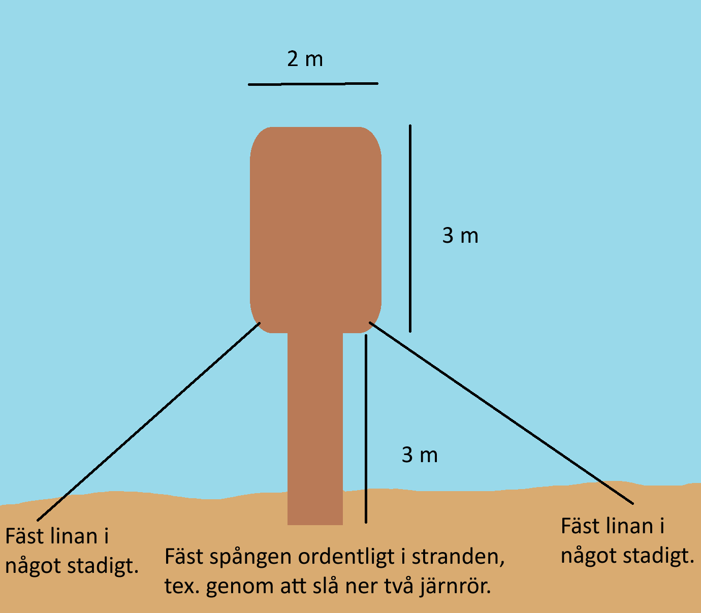

Mackey 4 889 Postad 28 Maj , 2025 (redigerade) Lite inspiration för att bygga en enkel flytbrygga som bara är fäst i land. Funkar ju inte i oskyddat läge och man bör nog komplettera förtöjningen med ett ankare från båten när man inte är på plats eller skaffa en boj. Funkar ju bra som badbrygga också om man vill kunna hoppa och dyka lite. Med en liten brygga blir det inte så tungt och svårt att dra upp den på hösten och lägga i den på våren. Om det inte är så långgrunt kan spången ut till flytdelen göras kortare. Redigerad 28 Maj , 2025 av Mackey 2 Dela detta inlägg Länk till inlägg Dela på andra webbplatser

Mercury_44XS 478 Postad 29 Maj , 2025 18 timmar sedan skrev Mackey: Lite inspiration för att bygga en enkel flytbrygga som bara är fäst i land. Funkar ju inte i oskyddat läge och man bör nog komplettera förtöjningen med ett ankare från båten när man inte är på plats eller skaffa en boj. Funkar ju bra som badbrygga också om man vill kunna hoppa och dyka lite. Med en liten brygga blir det inte så tungt och svårt att dra upp den på hösten och lägga i den på våren. Om det inte är så långgrunt kan spången ut till flytdelen göras kortare. Håller fullständigt med "Mackey" och som jag skrev i ett tidigare inlägg är flytbrygga det bästa alternativet. En styrpulpetbåt i 4,5m klassen med motor, batteri och div. draggar och tillbehör hamnar på en vikt om ca 300–400 kg. Att hålla på med en liten ramp/slip eller kärra/trailer blir jobbigt i längden, båten är ju betydligt tyngre än en liten roddbåt som man lyfter på två man. Dessutom kan man inte hoppa i båten torrskodd om man väljer ramp/slip eller kärra/trailer. En flytbrygga behöver ju inte vara bredare än 1–1,2 m, längden bör vara som båtens längd sen tillkommer en landgång på ett par meter beroende på hur långgrunt det är. Sen kan man ju bygga i mindre sektioner t.ex. 2 st á 2,5 m plus landgång, allt för att spara vikt för den behöver ju dras upp på hösten om man vill ha den kvar till nästa säsong. Finns flera sätt att förankra en flytbrygga och rörstolpar är att föredra om bottenförhållanden tillåter detta, annars är det betongankare och kätting som gäller. Sen kan man ju inte använda en ramp/slip eller kärra/trailer som badbrygga😉 //Pär Dela detta inlägg Länk till inlägg Dela på andra webbplatser
