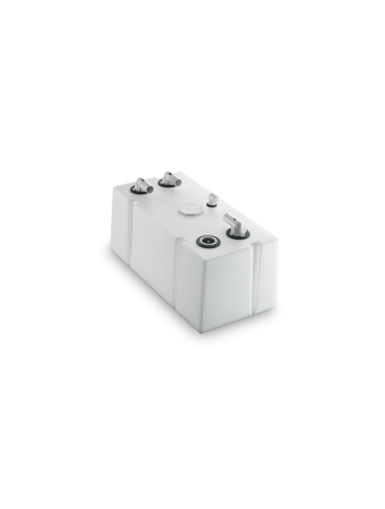

Har för avsikt att byta tanken till en större i plast och undrar vilken av dessa modeller ni rekommenderar:
Dometic DHT88L eller den blåa som är gjord i samma material som Dometic´s (polyeten).
Skillnaden är väl att Dometic har färdiga anslutningar och har stigrör samt priset (8000kr respektive 1200kr).

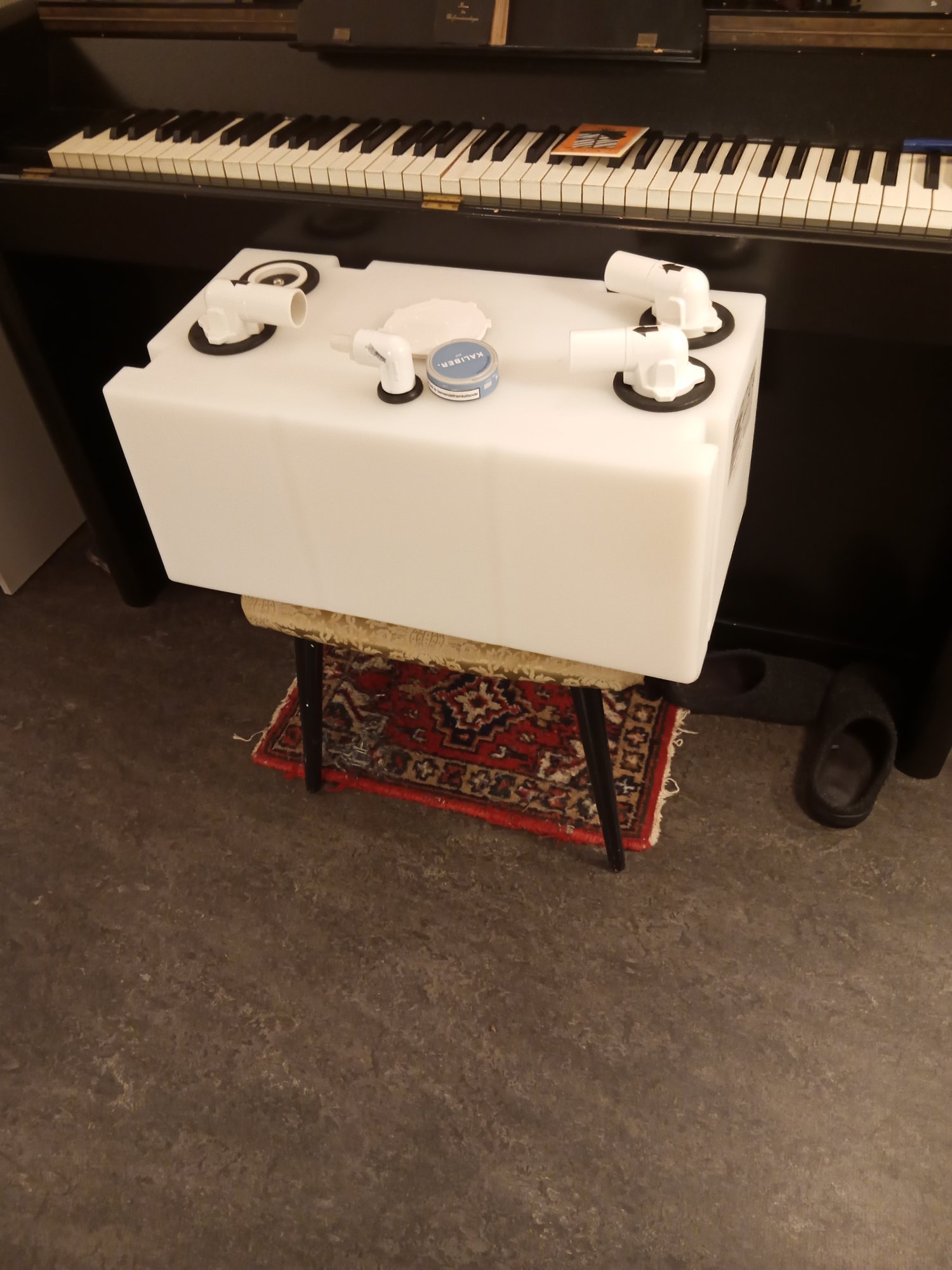

P.g.a. utrymmesskäl blir ju nästan alla toatankslösningar olika, om det inte är samma båtmodell. Jag har varit lyckligt lottad med åtkomlighet så jag har alltid haft en 2" ventil direkt på tanken och den stå alltid stängd utom vid tömning. Sedan sitter det en tömningsventil i botten och en på däck för sugtömning. Detta gör att det står aldrig något annat än vatten i slangarna och det luktar aldrig.
Självklart var jag tvungen att bygga en replika i skala 1:1 av septiktanken för att se OM jag får in den utan att såga upp fribordet. Platsen inne finns såklart.

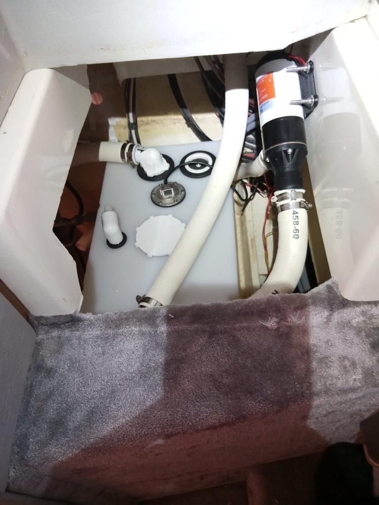

Idag vart det klart (nästan).
Återstår bara en ny bordsgenomföring i metall för avluftning och slangen. Tycker den som sitter i plast från -94 19mm bör nog bytas ut för att minimera fel i systemet då allt annat är nytt.
Ny nivåmätare blev jag tvungen att köpa också samt mätare (Wema hade ingen i rätt längd), blev en Kus med varningslampa vid 75%.
Såklart bara slang från Hydroscand.

Om det är en vacuumventil så är det smart. Den är enkelt utbytbar antar jag, om den skulle börja läcka. Är där skvalpskott invändigt?
Slangen liknar Lundgrens. Fall på slanganslutningarna , positivt.
  • Tack 1
49 minuter sedan skrev NW355:
Japp, minskar risken för implodering. Utbytbar ja, men ska hålla med tanke på vad jag betalt för tanken!
Nja, lite "skvalpskott" (går ner) vid dom två stigrören till pump och sugtömning. Är dom lägsta punkterna inne.
Ja, gjorde om så ingenting kan ligga kvar i slangarna. Allt för att minimera lukt osv.
Slangen är från Hydroscand, blåa innuti.
