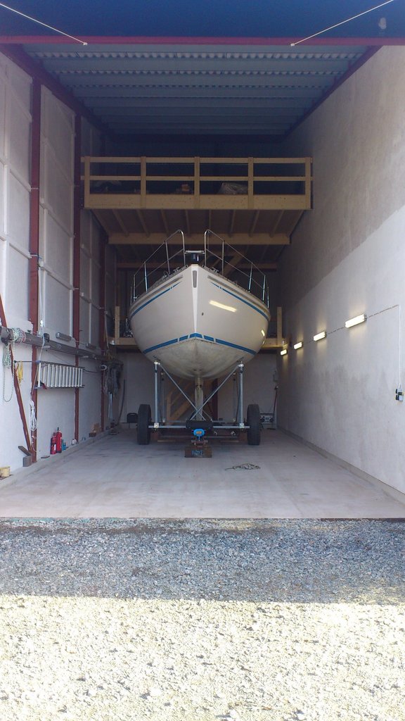

GeBe22 6 Postad 21 April , 2024 Jaha, då är det dags för mig att skaffa en vagn till segelbåten. Det har varit intressant att scanna marknaden och titta på de olika lösningar som verkar finnas i landet. Jag förväntade mig att det skulle finnas att köpa färdigt, men där har jag gått bet. Har jag missat någon leverantör? Nåväl. Jag har fått tag på en bra vagn som tidigare tjänat som motorbåtsvagn och har den avställd hos en svetsfirma för modifiering utifrån mina ritningar. Den kommer bli bra utifrån den startpunkt som motorbåtsvagnen utgör och det material som finns till handa redan hos svetsaren, även om den kanske inte blir helt materialoptimerad. En design tänkt som segelbåtsvagn från början hade nog kunnat ha mindre och billigare stål i sig. Men, jag sitter alltså nu med mer eller mindre kompletta ritningar för att tillverka en segelbåtsvagn och tänker att det måste finnas intresse och en marknad för sådana. De flesta vagnar man ser verkar vara mer eller mindre fantasifulla hemmabyggen, men så kan väl inte alla hålla på? Vad tror forumet, skulle det gå att hitta köpare? Om det är någon som har behov går det bra att höra av sig , nuvarande ritningar passar nog en båt i storleken 36-46 fot. Dela detta inlägg Länk till inlägg Dela på andra webbplatser

GeBe22 6 Postad 22 April , 2024 1 timme sedan skrev Peter_K: Det finns flera anledningar till att det inte finns den här typen av vagnar på marknaden idag. Mina tankar som du bör besvara i din affärsplan innan du drar igång detta: Om vi inte tar något lång-smalt, utan en vanlig familjebåt, t ex en o-extrem Bavaria 36, så väger den 5,5 ton. Den har ett djupgående på 1,65 meter. Vad ser du framför dig för fordon som kan dra detta ekipage? Hur ser rampen ut som är tillräckligt djup och lång, men inte för brant, men ändå utformad så att du inte sänker din bil? Var finns dessa ramper? Eller hur tänker du att man sjösätter från sin vagn? Nästa fråga du står inför är påmastningen och avmastningen. Samma Bavaria har lite över femton meter mast. Hur mastar jag på och av min båt efter jag sjösatt den på ett smidigt sätt? Önskar dig dock all lycka, även om det här lät lite surt. Det är dock den här typen av frågor du måste ha svar på. Nu hanterar man ju inte segelbåtar på samma sätt som motorbåtar. Behovet av mobilitet är normalt en avmastad båt, från platsen där kranen lyfter den ur vattnet till platsen för vintervila och åter. Oftast inom samma marina, men ibland drar folk iväg sina båtar till annan plats via allmän väg. Alltså, låg fart, normalt 3-6 km/h, i undantagsfall upp till 25 km/h och traktor som dragfordon. Masten hanteras normalt separat. Ganska så rättframt i mina ögon. 2 Dela detta inlägg Länk till inlägg Dela på andra webbplatser

GeBe22 6 Postad 5 Maj , 2024 Jag får väl lämna lite rapport i ämnet. Startpunkt för vagnen: Som beställt: Det är alltid spännande att se hur nära modellen verkligheten blir, normalt precis som man tänkt sig. I-balken räckte alldeles lagom också. Återkommer med resultat när det väl kommit i ordning. Dela detta inlägg Länk till inlägg Dela på andra webbplatser
Peter_K 4 411 Postad 6 Maj , 2024 Nu är jag - vilket framgått med all tydlighet i tråden - ingen expert på segelbåtsvagnar, men borde inte hjulen sitta mer föröver för att få bättre balans i vagnen? Typ vid kölsulan eller så? Annars hamnar ju väldigt många kilo på traktorns drag, men det kanske är normalt? Dela detta inlägg Länk till inlägg Dela på andra webbplatser
GeBe22 6 Postad 7 Maj , 2024 (redigerade) 2024-05-06 vid 08:02 skrev Peter_K: Nu är jag - vilket framgått med all tydlighet i tråden - ingen expert på segelbåtsvagnar, men borde inte hjulen sitta mer föröver för att få bättre balans i vagnen? Typ vid kölsulan eller så? Annars hamnar ju väldigt många kilo på traktorns drag, men det kanske är normalt? Hade jag inte utgått från en befintlig vagn (materialsats) hade jag satt hjulen närmare masscentrum, det hade kunnat ta ner mängden stål signifikant i konstruktionen, som jag skrev initialt. Jag vägde fram och tillbaka länge även som det är nu, men kom fram till att detta blir en ok kompromiss utifrån förutsättningarna, för att hålla kostnaden nere. Balkarna är egentligen på tok för kraftiga, och för att hålla styvheten homogen i konstruktionen skulle jag behöva bygga på med en relativt (onödigt) kraftig "rumpa" på vagnen, som inte det befintliga materialet räcker till. Med en 15-tons båt i fickan blir lasten på kroken cirka 3,2 ton. En L50 lyfter 5,7 ton max, så inga konstigheter även med mindre maskiner. Det är mycket vanligt att lekmän gör saker övergrova, vilket bara gör konstruktioner onödigt komplicerade och bökiga att hantera. Redigerad 7 Maj , 2024 av GeBe22 Dela detta inlägg Länk till inlägg Dela på andra webbplatser
