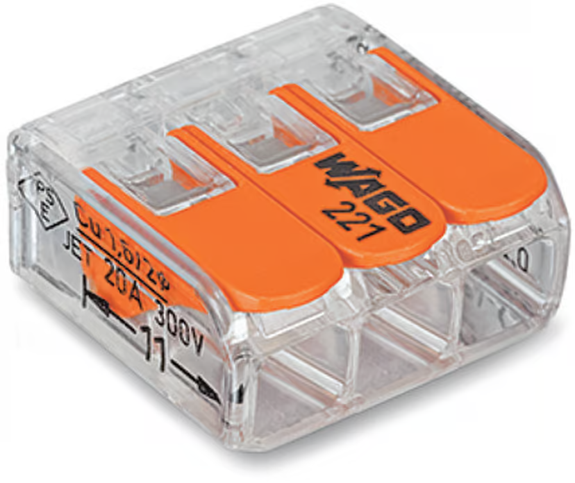

Mackey 4 908 Postad 8 Mars , 2024 Kabelskofett eller vaselin på kablarna innan de de pressas skyddar mycket bra mot korrosion och om man sedan lägger på krympslang med lim utanpå så klarar man nog 100 år. Jag har börjat använda kopplingsplintar med spak, typ Wago, fast någon billigare sort, som jag fyller med fett innan jag kopplar. Tyvärr är nog de jag köpte tillverkade i Kina. Dela detta inlägg Länk till inlägg Dela på andra webbplatser
