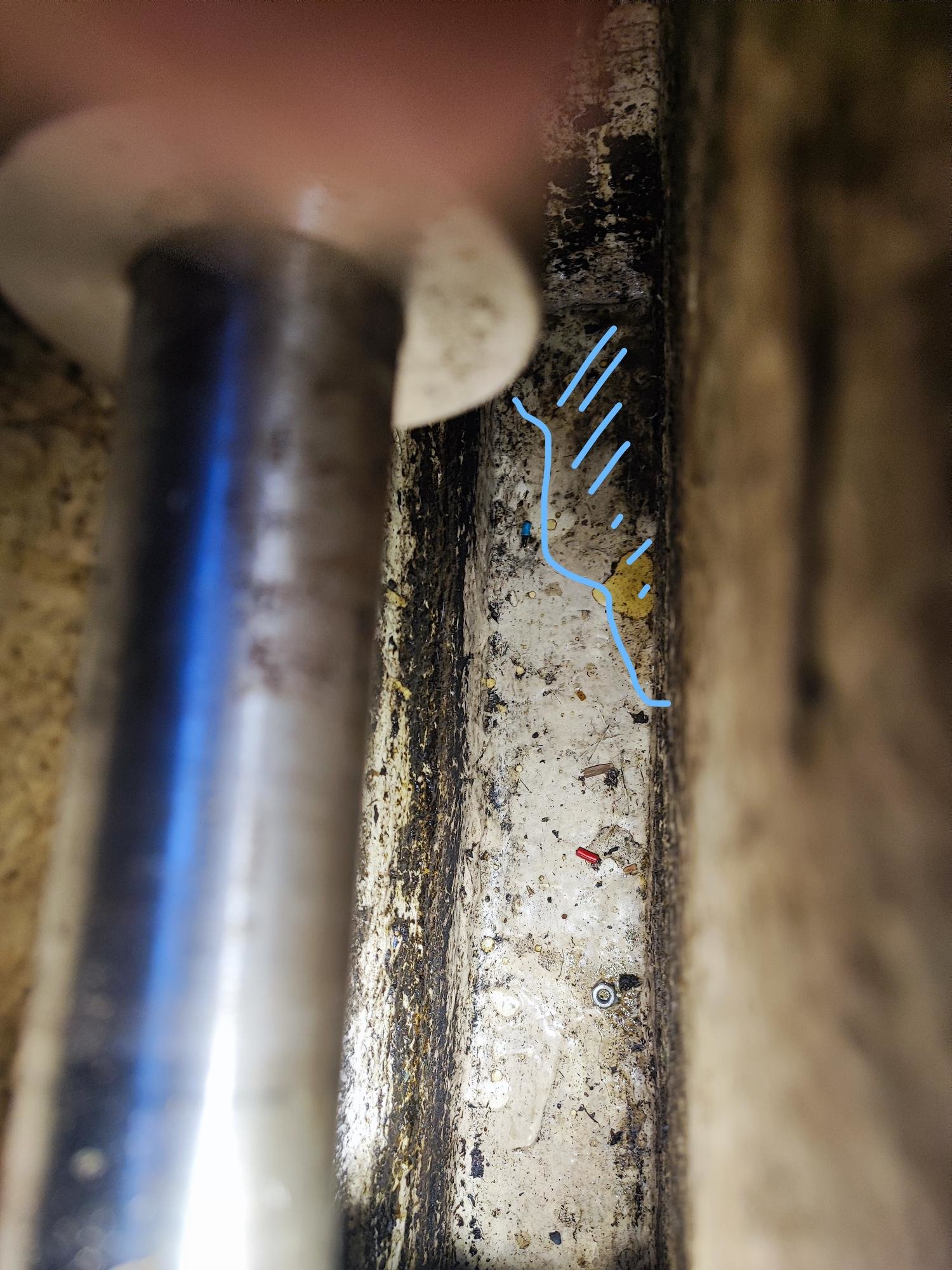

Det är nämligen så att jag får vatten i kölsvinet i aktern, vad jag kan se så är detta det absolut djupaste kölsvinet i båten, så pass att jag inte når ner.
sedan jag sjösatt båten har jag försökt hålla koll i motorutrymme osv (första säsongen med båten) och allt har sett bra ut på stora hela, dock kollade jag inte aktersvinet förns slutet på förra vecka, då hade jag ca 2 liter vatten där.
Vilket jag förutsätter är på tok för mycket vatten då efter 14 dagar, inge regn att tala om, och är rent vatten efter provsmak.
Dock så läcker mitt sjövattenintag/filter/lock när ventilen är öppen och jag står stilla, locket tätar inte riktigt och vatten trycks upp, under gång verkar det bättre.
Sjövattenintaget sitter väldigt nära detta aktersvin, så jag misstänker detta kan vara det som har orsakat denna mängd efter senaste turen.
Har pumpat ur det mesta jag kunde, och varit ner och tittat efter 3 dagar. Det har kommit mer vatten, inte mycket. kanske 1 dl? kan vara så att det runnit tillbaka efter jag torkat och då det varit svårt att komma åt att torka överallt där nere när man inte når.

Bilden med mindre eller för 3 dagar sedan, bilden med mer är från imorse.

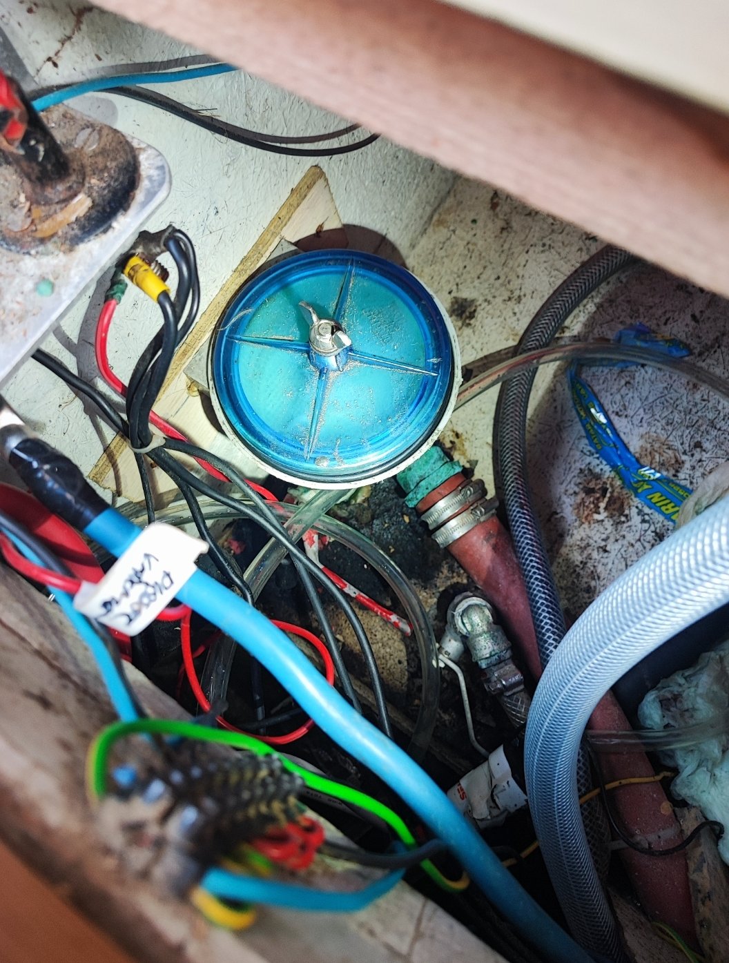

Jag satt funderade, och åkte och köpte en nytt sjövattenfilter innan jag åkte hem från jobbet, då jag tänkte att det är ju bara två slangar, riktigt så lätt var det dock inte.
Mätte, och verkar som filtret sitter ungefär vid vattenytan,  dock väldigt svårt att mäta.
Tittar man på locket, så verkar det vara för litet? eller om det skall vara något i mellan där, för o-ringarna i  sjöfilterhuset och locket livar inte alls?
Tanken är att jag byta ventiler osv i höst. Så hade gärna gjort allt med filterbyte/höjning till hösten. Men det kanske är så att det måste göras nu...
Redigerad av Niklas-ES
Äh, tänker att jag byter filter, flyttar upp det så högt jag kan. Blir lite högre iallfall, och tätt filter.
Är ju DN25 ventil, tänkte sätta rostfri slangnippel m gäng i ventil. Armerad slang upp och ut från filter.

Men det där locket med tillhörande O-ring, ser ju inte så rolig ut, där har det ju sannolikt läckt vatten ned på ventil och bordsgenomföringen.
Det det ser ju ut som att locket har kalvat och ringen delvis hamnat utanför.
Om det är av fabrikat Vetus eller kanske Sleipner borde det finnas reservdelar, annars är det ju ett bra skäl till att byta hela filterbehållaren, eller kanske mer korrekt hela sjövattensilen med behållaren, locket och O-ringen.
