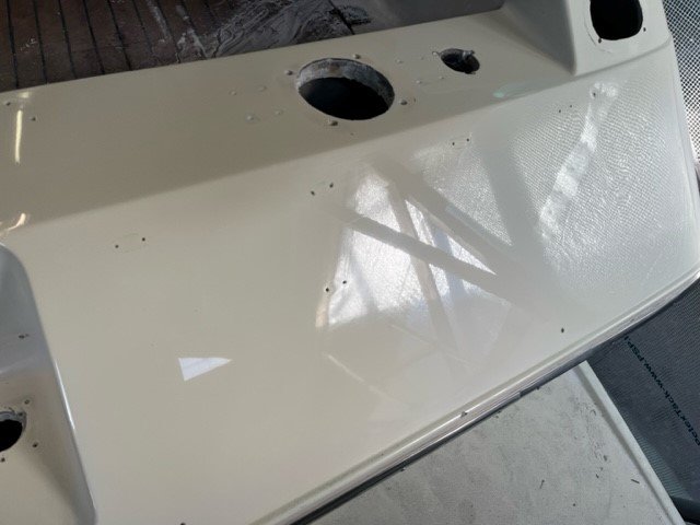

När jag har ett så pass stort projekt som det här så har jag ofta tendensen att börja med massor men slutföra väldigt lite. Under pågående våtslipning och polering av överbyggnaden tyckte jag att det var dags att unna sig att göra något annat - frågan var bara var jag ska börja. Beslut togs att helt enkelt börja i aktern, närmare bestämt de nedre regionerna.
Utgångsläge
Förra året så mättes gifthalten i bottenfärgen och föga förvånande så var väl nuvarande botten dålig för såväl småfisk som arktis isar och isbjörnar. Innan säsongen 2025 måste botten därför vara sanerad om jag ska få sjösätta. Trimplanen  har inte fungerat under säsongen - med största sannolikhet för att det inte fanns en droppe olja i systemet. Jag vågade dock inte fylla på någon olja då den tomma tanken indikerade en större läcka någonstans. Dreven har jag inte servat utan det är absolut dags.

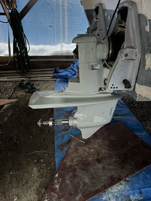

Drev
Propellrar plockades av och anoder demonterades. Anoderna har verkligen gjort sitt jobb och är väldigt slitna så de kastades och kommer ersättas med nya i magnesium. Lättade på drivknutsbälgen och konstaterade att det var torrt och fint vilket var glädjande. Sedan tömdes dreven på olja som visade att de verkade täta då inget vatten fanns i olja - en liten seger. Dock verkar det vara länge sedan oljan byttes då den snarare såg ut som svart motorolja.  Nästa steg är att provtrycka båda dreven och sedan montera bort dem från båten.
Trimplan
Trimplanen monterades bort från båten inklusive slangar och cylindrar. Här var det inga problem att hitta anledningen till den saknade oljan. En av slangarna var i det närmaste av och den andra hade förmodligen gått av i ett tidigare liv då den var skarvad med nipplar som definitivt inte var rostfria. De ligger nu hemma i garaget där all gammal färg ska tas bort, anoder bytas och allmän tillsnyggning innan de monteras tillbaks på båten. Ska också försöka läckagetesta cylindrarna men är osäker på hur det ska gå till...
Bottenfärg
Tänkte använda akterspegeln som provkarta för att se hur mycket jobb det är att sanera botten från den gamla färgen. Här är planen att använda färgborttagning och mekaniskt skrapa bort färgen. Billigare än blästring men det kan nog bli väääääldigt jobbigt. Därefter spackla upp ojämnheter med Epoxispackel innan det läggs på en epoxigrund och tre lager epoxifärg.
Sköldar
Om nu akterspegeln blir så fin som jag hoppas så kommer jag känna mig tvungen att snygga till sköldarna med ny färg.
Badbrygga
Tyvärr har denna nog snarare agerat stötfångare än badbrygga. Någon gång har någon försökt påbörja en reparation så den är spacklad på sina ställen (grönt spackel) men inte målad. Man har även målat halkskyddet med en färg som inte är motståndskraftig mot klubbens högtryckstvätt. Här är planen att demontera hela badbryggan och ta hem den till garaget men jag drar mig lite för det då det är ett ganska stort och viktigt ingrepp.
Undervattensbelysning
Tidigare ägare har monterat sex stycken blå LED lampor under vattnet. Jag har inte bestämt mig för om de ska tas bort eller inte men jag tror att jag kommer låta dem sitta. Dock är en av dem fylld med vatten och montering och kabeldragning uppfyller kanske inte högsta standard.
Hål efter elverkets avgassystem
Elverket som jag tog ut ur båten har inte längre något behov av en genomföring för avgaser så detta bör plastas igen
Oj - det blev visst ett stort litet delprojekt av det här också. Kul att den här delen av båtsäsongen är igång 🙂

Snygga till trimplanen
I arbetet med att snygga till akterspegeln monterades trimplanen bort och att sätta tillbaks dem i vill jag inte göra innan de ser presentabla ut. Återigen är det väl bara abborrarna som kommer se dem men....
Utgångsläget var att trimplanen inte fungerat serdan jag köpte båten. Motorn går men de rör sig inte. Det visade sig bero på att systemet saknade olja som i sin tur beror på att ena hydraulslangen var i det närmaste av och även den andra hade hål. Trimplanen var också täkta i flera lager färg - både bottenfärg och epoxi. Tyvärr hade någon haft lite otur och även valt att måla offeranoderna... de var därför helt orörda samtidigt som trimplanen visade tydliga spår av korrosion från galvaniska strömmar.
Efter många omgångar med färgborttagning, skrapa, smärgelduk och våtslippapper ser det klart bättre ut men långt ifrån nyskick.
Nu har tyvärr kylan slagit till så det är högst oklart när jag kan epoximåla akterspegeln vilket jag vill ha gjort innan grejerna monteras tillbaks.

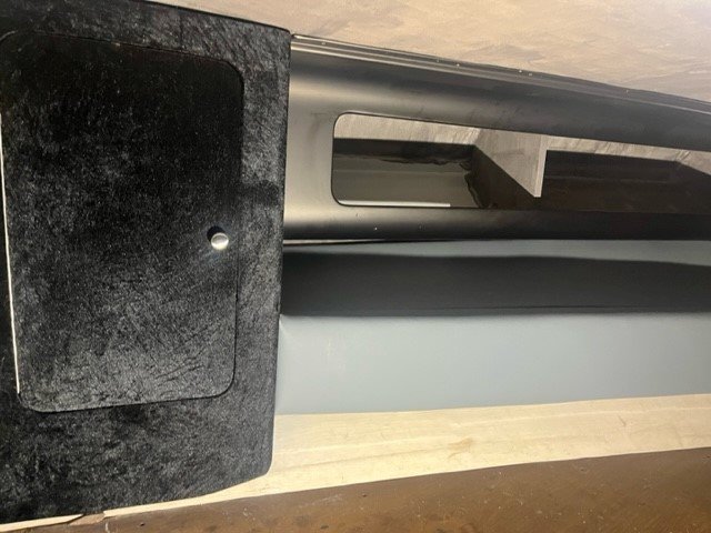

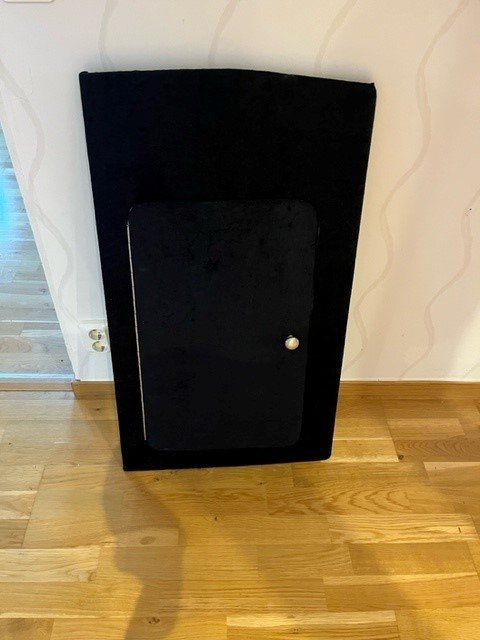

Klä om garderober
Garderoberna eller skåpen var klädda i svart krossad plysch. Ett riktigt snyggt jobb men tyvärr inte i min smak. Det visade sig att denna plysch var limmad, förmodligen med spraylim, på en stomme av en riktigt fin teakplywood. När tyget tagits bort  var det därför ett digert arbete att få bort alla gamla limrester med hjälp av aceton. Jag vet att det inte var helt nödvändigt då jag ändå skulle klä om det men, men...
När allt var borta övervägde jag att behålla teakytan som var fin men tyvärr inte tillräckligt fin. Jag påbörjade istället arbetet med att klä in de olika delarna i möbeltyget. Ett relativt enkelt arbete som dessutom inte kostade en förmögenhet och gav ett riktigt bra resultat och jag är mer än nöjd. Den här gången häftades tyget på plats istället för att limmas vilket sparar en del tid för nästa person som vill göra om det....

Första drevet på plats
Båda dreven plockades av båten i höstas och har placerats hemma i garaget för tillsnyggning. Förutom slitdelar som bälgar och anoder har även vattenintag, plunchar och diverse trasiga bultar bytts ut. Därefter togs all gammal färg bort medelst aceton och rakblad innan de fick ett nytt lager färg följt av klarlack. De ser otroligt mycket bättre ut men självklart inte i nyskick.
Så i Söndags var det dags att montera det första.... här får man vara glad att man har tålamod. I inte mindre än sju timmar står jag på huk under badbryggan innan allt slutligen gled på plats. Det verkade i princip omöjligt att linjera axeln tillräckligt bra för att få drevet på plats men skam den som ger sig.
Förhoppningsvis återkommer såväl plusgrader som ljus och motivation snart och då kommer det fler inlägg
