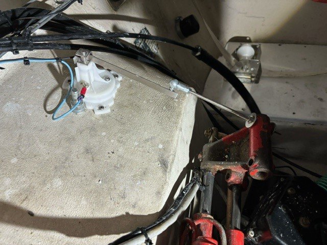

Har du förresten någon bild hur du löste länkage och roderlägesgivarens montering?
Jag tänkte också montera mina grejor som legat i garaget i några år nu :)
8 timmar sedan skrev Makro:
Ja, så köp av en fristående firma om möjligt istället som inte hör till de "tre stora".
Absolut - här kommer ett par bilder. Jag använde saker som jag hittade i garaget i form av en M5 rostfri gängad stång, lite mottrar och brickor samt en "kulvinkel" eller vad den mojängen nu kan kallas. Dessa monterades i styrcylindern och anslöts till roderlägesgivaren som jag monterade bakom babord motor.

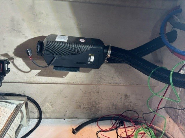

Värmare
Dieselvärmaren kommer monteras på babord sida i motorrummet. På så sätt kan jag förse den med diesel från ett av förfilterna vilket blir en smidig lösning. För att säkerställa att jag inte får dålig doft i båten kommer friskluften att tas via en slang upp till det "skåp" där den aktre knapen är monterad. På så sätt undviker jag dålig lukt från motorrummet samtidigt som jag slipper göra ett stort friskluftsintag genom skrovet.
Det blir totalt tre uttag från värmaren:
- Sittbrunnen
- Salongen
-Toaletten
I garaget hittade jag en överbliven "gavel" till ett tidigare värmarprojekt. Denna gavel har två 60mm uttag istället för ett på 85mm vilket borgar för en snygg och enkel installation.
För att få lite mera gjort så monterade jag styrpanelen innanför dörren så att den är lätt att komma åt oavsett om man är inne eller ute.
Ett steg fram och två tillbaks
Installation av dieselvärmare
Så efter några dagar med pulande sitter den nya dieselvärmaren på plats. Vissa moment återstår men idag kunde jag i alla fall provstarta den (inte för att den startade men....)
Uttag
Totalt tre uttag har installerats. Ett placerades i en av sofforna i sittbrunn, ett nedanför trappen i "salongen" och ett inne på toaletten. Slangdragningen var hyfsat enkel och bjöd inte på några större överraskningar. Dock kom ett av alla dessa obligatoriska följdprojekt... Under trappen kommer jag behöva bygga en låda av något slag för att dölja slangen som går in mot toaletten. Inget oöverkommeligt men inte heller något jag planerat
Montering
Själva värmaren monterades i motorrummet och det kommer funka perfekt. Jag behöver skaffa ett par stöttande fästen för att det ska bli riktigt stabilt men jag jag är riktigt nöjd med placeringen

Fantastiskt vad bekvämt det är att dra el i en båt där man vet vad varenda kabel är och allt är prydligt buntat och uppmärkt. Att förse värmaren med ström var inga problem och den anslöts på plinten "always on" så att man inte råkar göra den strömlös när den kyler ner. Kabeln till manöverpanelen var för kort för att jag skulle kunna ha panelen där jag ville så den fick skarvas. Några meter 3x0,75mm2 införskaffades och skarvades och tätades med krymplslang.
Tjo vad jag bedrog mig 🙂 När min snygga elinstallation var buntad, uppmärkt och klar var det dags för provstart. Jag hade ingen diesel inkopplad men jag borde åtminstone se om den försöker starta som den ska. Trycker på startknappen och allt verkar hoppa igång. Först fläkten och sedan dags för tändningen men där var det stopp. Värmaren stannar och ger felkod E03 som indikerar trasigt glödstift. Klart det kan vara trasigt men värmaren är ju ny.... Misstänkte därför att den önskade lite mer ström än den fick via de 2,5mm2 kablar jag använt. Backade tillbaks kablarna och ersatte dem med 6mm2. Kopplade även in Victronladdaren för att säkerställa att det fanns rejält med ström innan jag provade igen. Samma fel.... Plockade bort "huven" på värmaren och mätte spänningen på glödstiftet. Under uppstart ökar den sakta upp till 14V - ökar med cirka 1V per sekund. Sedan stängs värmaren av med E03.
Jag har som sagt inte kopplat någon diesel ännu men då dieselpumpen inte ens startar så tror jag inte att felet beror på det.
Har värmaren "flamvakt"?
14 timmar sedan skrev NW355:
Hej. Nej så vitt jag vet har den inte flamvakt. Har googlat runt på felet och allt verkar tyda på ett dåligt glödstift vilket verkar konstigt på en fabriksny värmare....
Kontaktade återförsäljaren (i Kina) som kommer skicka ett nytt glödstift. Det blir lite leveranstid så vi får se när jag får igång den där värmaren...

Det är en Kina-värmare som är en direkt ripp-off av Webasto/Eberspächer. Jag inväntar reservdelarna som återförsäljaren skickar så får vi se om det hjälper. Det är ju ändå en risk man tar när man köper något för 1.000 kronor när det europeiska alternativet kostar 15-20.000
Har du ohmmätt glödstiftet så det verkligen är där felet är, och inte kanske i något (intern)kablage ?
Det skall ha bara något fåtal Ohm, men när det är kasst brukar det vara totalt avbrott.
1 timme sedan skrev IngemarE:
Jag har mätt på stiftet och får ingen sluten krets. Motståndet  var ~1,8 KOhm vilket verkar extremt högt så det verkar vara det som är kass

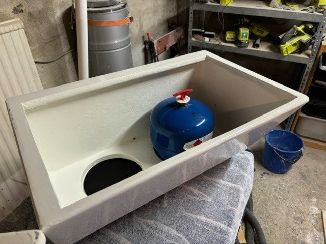

Snygga till sofforna
Förra vintern plastade jag nya soffor men de var inte färdiga när det var dags för sjösättning. Jag tog därför beslutet att de fick duga för säsongen och monterade i dem men nu är det dags att snygga till dem.
Den första soffan ska även agera stuvutrymme för två gasolflaskor så jag började med insidan. Plastade in en ny botten med utsågade hål för de två flaskorna. Därefter slipades glasfibern inne i hela soffan innan jag spacklade alltihop med glasfiberspackel. När spacklet var slipat och jag hade en yta som jag var nöjd med så rollade jag på två tjocka lager med gelcoat, det andra lagret med lite vax (topcoat).
Nu var det dags för utsidan. På det stora hela såg soffan "okay" ut men inte mer än så. Jag hade säkert kunna gå igenom de olika defekterna och snyggat till den för ett acceptabelt resultat men så blev det inte.... Även utsidan spacklades så att alla defekter försvann. Därefter rollade jag även här på två lager gelcoat/topcoat. Anledningarna till detta var flera. Först och främst var den gamla ytan inte snygg nog. Jag hade dessutom fullständigt misslyckats med färgmatchning och den "dovervita" gelcoat jag använt såg mest smutsgrå ut. Om jag nu ändå inte klarar av att färgmatcha så kan jag väl köra en snyggare vit. Valet föll därför på biltemas "vit" gelcoat.
När gelcoaten härdat var det dags för slipning. Först torrslipade jag med maskin och 120 papper innan det var dags för våtslippning. Detta gjordes för hand med slipkloss och 240/400/800/1200/2000 papper innan jag polerade två gånger för att avsluta med ett lager vax.
Ytan blev otroligt mycket bättre även om jag även denna gång fick några mindre defekter och genomslipningar, men dessa kan jag leva med
I hålen för gasolflaskorna lade jag i 3mm gummiduk för att minska skrammel innan jag borrade ett hål i botten för dränering i händelse av läckage. Till detta hål anslöt jag en 6mm slang som ska ledas till en skrovgenomföring.
Slutligen bytte jag ut den LED stripe från Biltema till en med ett varmare ljus och mindre dioder för att slippa få den mindre snygga "prickiga" belysning som den gamla gav.
Det som återstår nu är någon form av anordning som fixera gasolflaskorna nedåt

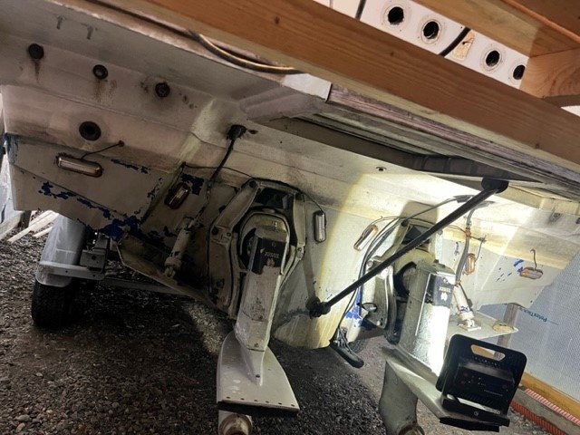

Nu är aktern redo för sjösättning (nästan)...
Uppsnyggad ändalykt
Ett av projekten som påbörjades redan i höstas men som har fått vänta in lite rimliga temperaturer har äntligen slutförts. Att snygga till aktern.
Den gamla bottenfärgen skrapades av och botten bålades med epoxi. Det visade sig att båten redan var epoxibehandlad med Internationals Gelshield så jag valde att lägga på två lager av samma produkt mest för att snygga till. Fördelen med denna är dels att den inte behöver så höga temperaturer (5 grader) men också priset då den går att hitta på andra ställen än de vanliga båtvaruhusen. Jag köpte min på Jula för "rimliga" 369:-
Första lagret lade jag på med Biltemas skumgummiroller vilket gick alldeles utmärkt. För det andra hade jag en roller från Jula som inte alls fungerade tillsammans med epoxi utan den mer eller mindre löstes upp....
Dreven har provtryckts, servats med olja, bälgar och anoder samt målats med Pentas origian sprayfärg och klarlack - vi får väl se hur väl färgen sitter när jag tar upp båten i höst.
I övrigt har trimplan, belysningar, stag till badbryggan och ekoplodsgivare monterats bort och snyggats till innan de monterats. Allt med nya skruvar som tätats med TEC7 vid montering.
Det som återstår är nya hydraulslangar till trimplanen, fastsättning av kablar samt tätningar av några genomföringar.

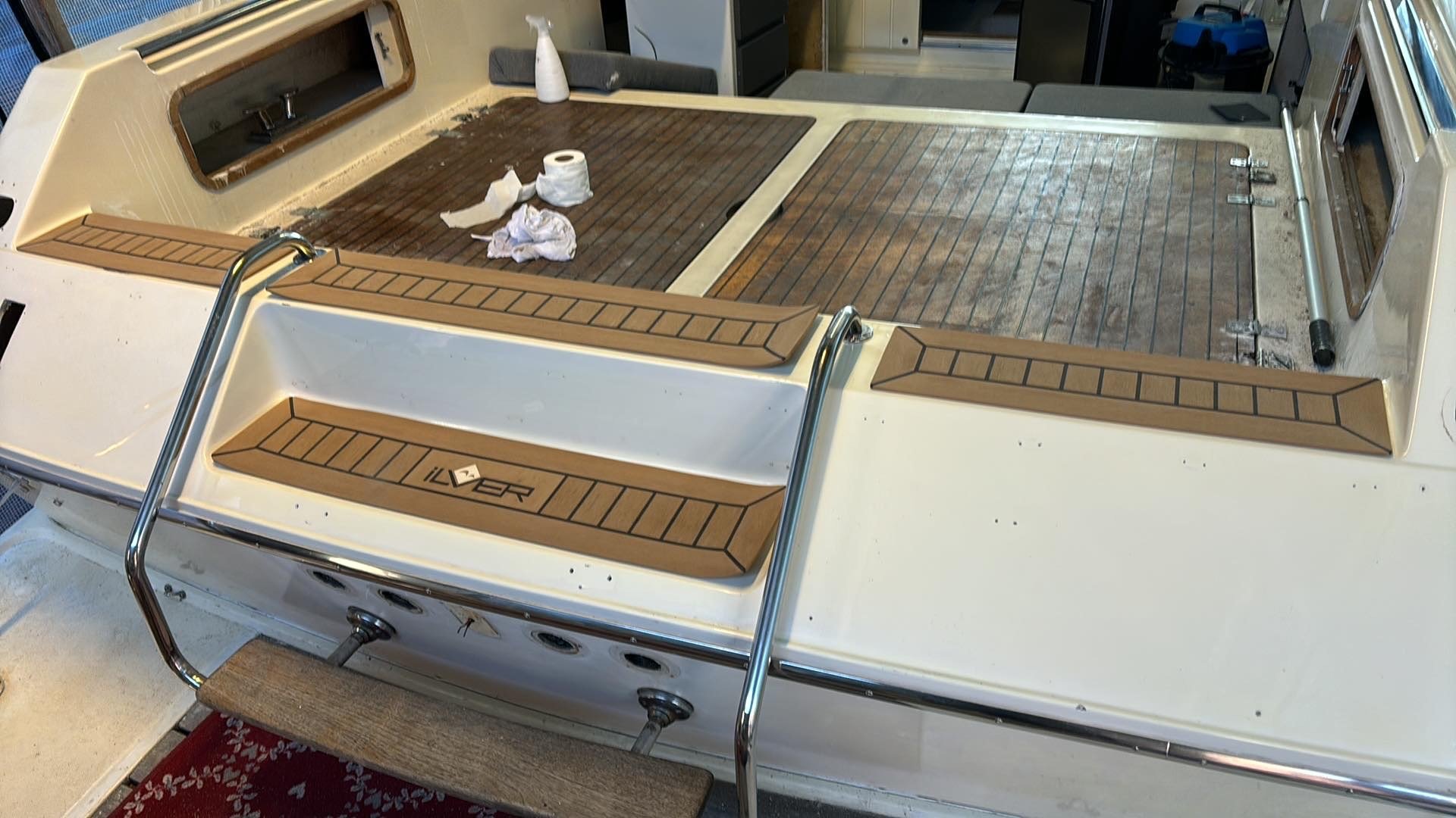

Ett efterlängtat paket
Flexiteek på aktern
Jag har någonstans tidigare i denna tråd eller möjligen någon annat beklagat mig att jag inte lyckats få något svar från Flexiteek när jag kontaktat dem via deras webformulär. När jag så sprang på dem på årets båtmässa meddelade jag att jag var intresserad av att köpa några paneler så de tog mitt nummer och lovade att återkomma efter mässan. Och visst gjorde de det 🙂 En super trevlig person ringer upp, vi diskuterade vad det var jag tänkt mig och jag gav ungefärliga mått för att kunna få en budgetoffert. Redan dagen därpå kommer så en offert med tydliga priser vad som ingår och vad som kostar extra. Visst var det en del pengar men det kändes ändå som ett bra erbjudande.
Nästa steg var att skapa mallar av "täckplast" vilket är svårare än det låter då båten är helt befriad från raka linjer och räta vinklar men efter ett tag hade jag sex färdiga mallar att skicka iväg. Jag hade även bestämt mig för att ha logotypen i en av panelerna och här kom nästa utmaning. Att hitta en vektoriserad bild av en logotyp till ett företag som verkar ha försvunnit för nära 20 år sedan visade sig vara omöjligt. Jag fick istället be en väns son att skapa en bild som även den skickades till Flexiteek.
Redan dagen efter ringde säljaren upp för att meddela att mallarna kommit och reda ut en otydlighet. Vi diskuterade också olika designförslag av logotypen och kom fram till att det skulle se lite nättare ut om vi hade två olika färger på nåten - svart och vit.
Så idag kom så paketet - två veckor efter att jag skickat in mallarna och långt före utlovad leveranstid. Det blev raka spåret ut till båten för att provmontera och det ser riktigt bra ut!
Jag har lite hål som ska plastas igen och spacklas innan de monteras permanent, men här kommer en bild
  • Gilla 4
