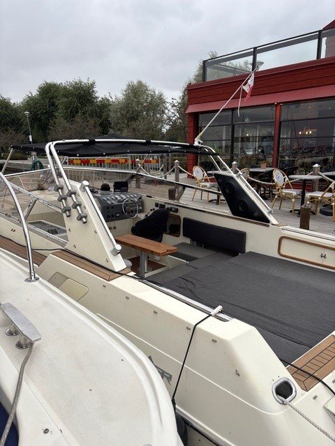

Öppnad pulpit
Att såga upp det stängda räcket och montera två hejfenor var ett riktigt bra beslut. Designen passar in på båten och att komma av och på underlättas dramatiskt

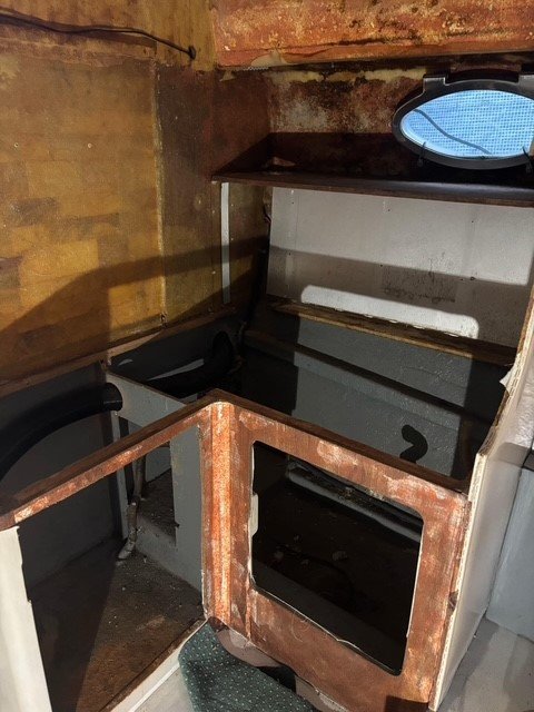

Så går 2024 mot sitt slut
Tre månader efter upptagning börjar äntligen inspirationen och lusten att återinfinna sig. Var nere till båten och funderade på vad jag skulle sätta tänderna i och det råkade sluta med att jag rev det gamla pentryt för att ge plats åt något nyare, fräshare och mer användbart (jag har inte användning för två spisar)....
Allt som inte var inplastat monterades ner men en del kommer säkert att återanvändas - vad vet jag ännu inte då jag inte har någon plan men just nu är teorin följande:
  • Då vatten och avlopp redan är framdraget kommer jag nog ha ett mindre handfat. Det som sitter idag är väldigt djupt vilket tar upp alldeles för mycket plats i skåpet nedanför. Då jag inte kommer diska där nere så räcker det med ett grundare
  • Överskåpen kopper förmodligen få ett nytt ytskikt och sedan återanvänas. Dock ska jag först se till att det finns en bra skrovbeklädnad eller liknande innanför så att insidan av skåpen blir lika fina som utsidan
  • Bänkskivan kommer bytas. Troligtvis laminat även om det vore både snyggare och mer praktiskt med ett kompositmaterial. Kompositskivor är dock otroligt dyra
  • Jag leker med tanken att bygga en toppmatad kylbox där spisen tidigare var monterad. Kylagreggat verkar dock väldigt dyra och jag har en ny ocvh välfungerande kyl - behöver jag verkligen en till när jag är ensam ombord? Vi får se hur det blir
  • Förvaring. Jag har allvarlig brist på förvaring av torrvaror, bröd, flaskor m.m. så det hoppas jag kunna lösa
  • Intergrerad kaffemaskin? Det är ett i-landsproblem men visst vore det skönt att kunna få en morgonkaffe genom att bara trycka på en knapp
  • Modernare "look". Mycket har hänt med både material och stil sidan 1984 - här hoppas jag kunna modernisera på ett sätt som fortfarande passar till båten
Jag misstänker att detta projekt kommer ta en hel del tid i anspråk - dels för att jag inte har någon egentlig plan men också att jag måste lära mig om vilka material jag ska använda - det gäller ju att hitta den där gyllenee medelvägen mellan pris och prestanda.

Alla skåp är nu nerslipade och ommålade. Luckorna är folierade men här har jag börjat tveka om jag ska ta bort folien och köra på teak då det visade sig att allt var gjort i hyfsat fin teak innan varvet valde att måla dem. Skåpen har även fått belysning installerad i form av en aluminiumlist med en LED-slinga och tillhörande dimmer.

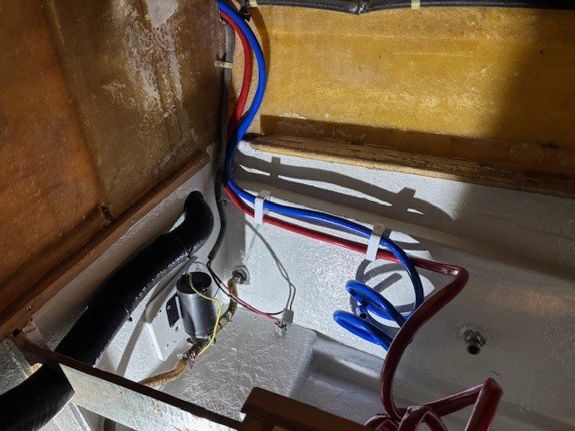

Insidan av bänkskåpen är målad, nya vattenslangar installerade och duschpumpen genomgången och tillsnyggad.

Material till en landströmscentral är nu beställt:
- Normcentral
- Jordfelsbrytare / Personskyddsautomat
- 3st 2-poliga automatsäkringar
-  Överföringsbrytare för automatisk växling mellan landström och inverter
Tanken är att ha tre grupper med separata säkringar. Syftet med detta är att kunna slå av och på beroende på situationen. Ligger man på en klubbholme med begränsad el så kör man kanske bara batteriladdaren. Ligger man utan tillgång till landström och bara kör på inverter är det inte så bra att ha varmvattenberedare igång etc.
De tre grupperna blir Batteriladdare, Varmvattenberedare, Uttag

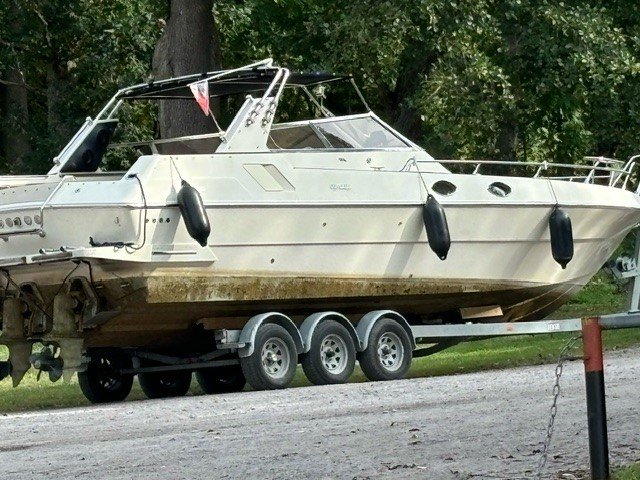

5. Sanera delar av botten
Förra vintern sanerade jag akterspegeln från giftfärg och målade med epoxi. Efter två år ser det fortfarande riktigt bra ut så metoden verkar fungera. Jag kommer inte åt att göra hela botten med den float-on-trailer båten står på, men en del kan jag säkert fixa

"Halvsanera" botten"
Då båten har giftig färg behöver botten saneras vilket är svårt när båten ligger på en "float-on trailer". De delar som går att komma åt har skrapats rena och kommer att målas med International Gelshield

Targabågen fixad!
Efter en lång dag vid båten kunde jag äntligen sätta "check" på ett av vårens större projekt - ombyggnation av targabågen (visserligen med en restlista men ändå....)
Utgångsläge:
När båten köptes hade någon tidigare ägare begåvat den men ett tak av plywood. Detta var inte snyggt, inte praktiskt, inte regntätt och inget jag ville ha. Redan första året revs detta bort och den hemmagjorda stålramen kläddes istället i kapellväv. En enorm förbättring men fortfarande inte optimalt. Stålramen omöjliggjorde fällning av taket och jag anser nog att en öppen båt ska vara just öppen.
Samtidigt hade man av någon anledning valt att modifiera den rostfria delen av targabågen och monterat den med ganska klumptiga aluminiumfästen på utsidan av targan. Inte alls i min smak och denna lösning gjorde de smala skarndäcken ännu smalare.

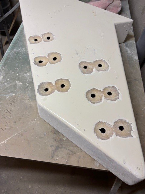

Fixa glasfiber delarna:
Varje sida hade haft sex aluminiumfästen med två skruvhål till varje så det första steget var att plasta igen dessa. Processen såg ut ungefär så här:
1. Med slipskiva slipa en konisk försänkning runt varje hål som var 4-5 ggr hålets diameter
2. Klippte till fem lager av glasfibermatta i minskande storlekar där den första var samma storlek som urslipningen och den sista som det ursprungliga hålet. Dessa mättades med polyester innan de lades på plats
3. Efter härdning slipades allting jämnt med ett grovt  slippapper
4. De sista ojämnheterna fixades med glasfiberspackel och ännu mera slipning

Sjösättningen närmar sig.... nu är båten blank
Under de åren jag haft båten har jag lagt oförsvarligt mycket tid och pengar på att försöka få till en bra glans på båten. Nu har jag äntligen kommit till ett läge där båten har en fin grundglans så något egentligt skäl till den årliga trestegspoleringen fanns inte. Därför blev det istället en "bartömning" i polerhyllan där hela båten polerades med kvarvarande medel i diverse flaskor från Menzerna och Rupes.

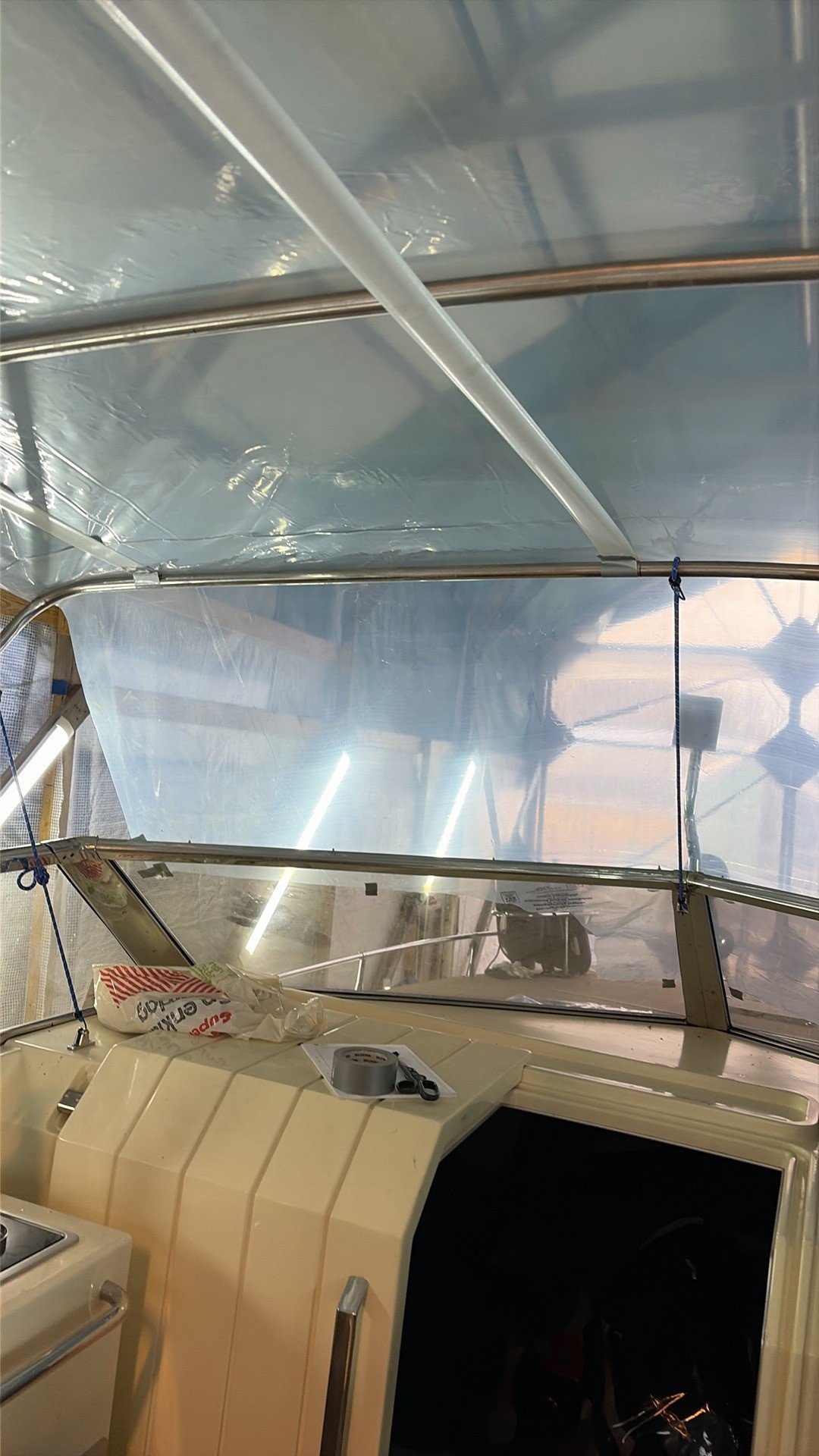

Steg 2: Malla för nytt kapell för om targabågen
På biltema införskaffades en rulle byggplast och denna monterades över targabåge, de nya kapellbågarna och ner mot rutorna i för och på sidorna. Då plasten är tvådimensionell och båten tredimensionell var det otroligt svårt att vika den över kanterna utan att få fula veck så efter ett tag ändrades planen. Istället mallades endast taket med hjälp av plast som tejpades fast på kapellbågarna och targan. På denna mall markerade jag även var jag ville att överhänget (regnskydd över blixtlåsen) skulle sluta och var kapellbågarna satt samt en mittlinje. Hemma på altanen veks den nya mallen längs mittlinjen och anpassades för att säkerställa att jag fick ett helt symmetriskt tak

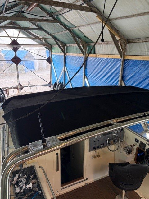

Steg 4: Nu är det dags att sy!
Då jag är total nybörjare så har det blivit många resor fram och tillbaks till båten. För varje sak jag sydde packades kapellet i bilen för att åka ut och provmontera inför nästa steg.
1. Jag började med att skapa de två fickorna som ska hålla kapellbågarna på plats. Dessa gjordes 1500mm långa då det var bredden på kapellväven. Dessa gjordes i två delar som sedan sattes ihop med en dragkedja (8mm)
2. Nästa steg var att tejpa fast min plastmall på kapellväven och lägga till 35mm runt om innan jag satte saxen i tyget
3. Den aktre delen av taket fållades med en 35mm fåll och dubbla sömmar innan ett 8,5mm kederlik på 2m syddes fast
4. Taket provmonterades och kapellbågarna markerades på insidan
5. De två fickorna syddes fast i taket
6. Jag sydde fast lappar på 10x15cm som förstärkningar där jag tror att kapellbågarna skulle kunna nöta på taket
7. Nästa steg var att fålla 35mm på sidor och för. I de främre hörnen försökte jag ha cirka 100mm radie för att blixtlåset inte skulle vikas för tvärt
8. 35mm från kanten i för och sidor sydde jag fast två dragkedjor (10mm). De två dragkedjorna börjar vid targabågen och möts i mitten på framrutan

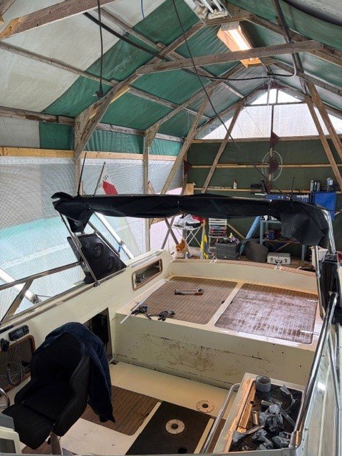

Nu har jag ett färdigt tak som var bra spänt över kapellbågarna och som dessutom går att fälle mot targan på ett enkelt och snyggt sätt.
Steg 5: Sidor och framruta
Detta kommer ske i två steg. Dels för att jag tror att det är svårt att få det bra så jag kan behöva träna, dels för att sjösättningen närmar sig med stormsteg. Jag har därför bestämt mig för att återanvända de befintliga sidorna och framrutorna genom att modifiera dem så att de passar mot det nya taket. Detta kommer på sikt att göras om...
1. De gamla kapellbitarna monterades i nederkant
2. Jag mätte sedan hur mycket som saknades upp till taket och sydde fast 300mm extra kapellväv på ovansidan
3. Med sidor och framrutor monterade markerade jag sedan med en penna var dragkedjan skulle monteras
4. Kapellbitarna fållades och dragkedja syddes fast, dels i ovankant och en i mitten på vindrutan för att sammanfoga de två bitarna.
5. Ett regnskydd syddes fast för att täcka den främre dragkedjan. I taket är inte detta nödvändigt då jag satte dragkedjan 35mm innanför kanten
Denna lösning fungerar men är långt ifrån optimal. Dels får jag några veck som jag inte är nöjd med vilket är en naturlig följd av att de nedre knapparna redan var monterade och inte tillåter någon justermån. Ett annat "fel" är också att den nya fören är mycket större än den gamla vilket får fönstren att se oproportionerligt små ut. Men som sagt.... Det kommer fungera
