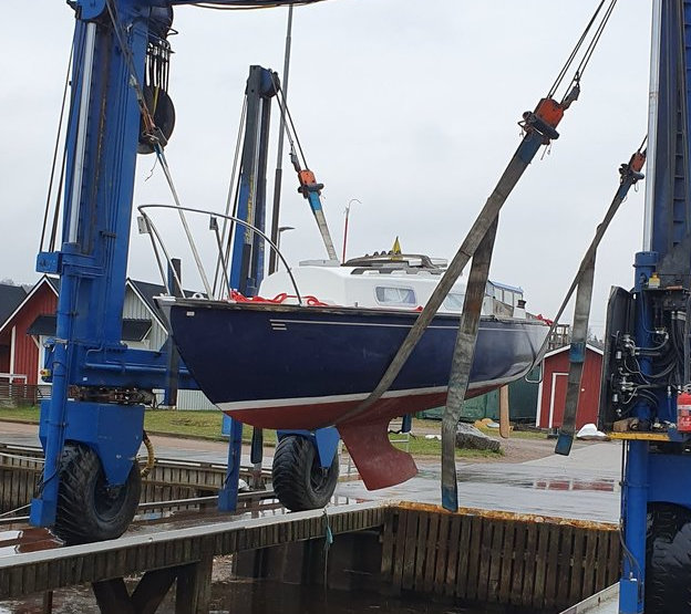

Ja, så länge det är plusgrader så är det inte några problem med bottenfärgen. Jag la på både epoxi och Trilux medan det var mellan 0 och 7 grader för ett par år sedan (vi diskuterade här huruvida kölen hunnit bli tillräckligt varm efter frostnätter..). Jag har inte sett några tendenser till dåligt fäste.... I år målade jag ett tunt lager biltemafärg (halv burk med 25% förtunning) i förrgår och sjösatte idag. Temperaturen har här i Skåne legat mellan 3-5 grader.

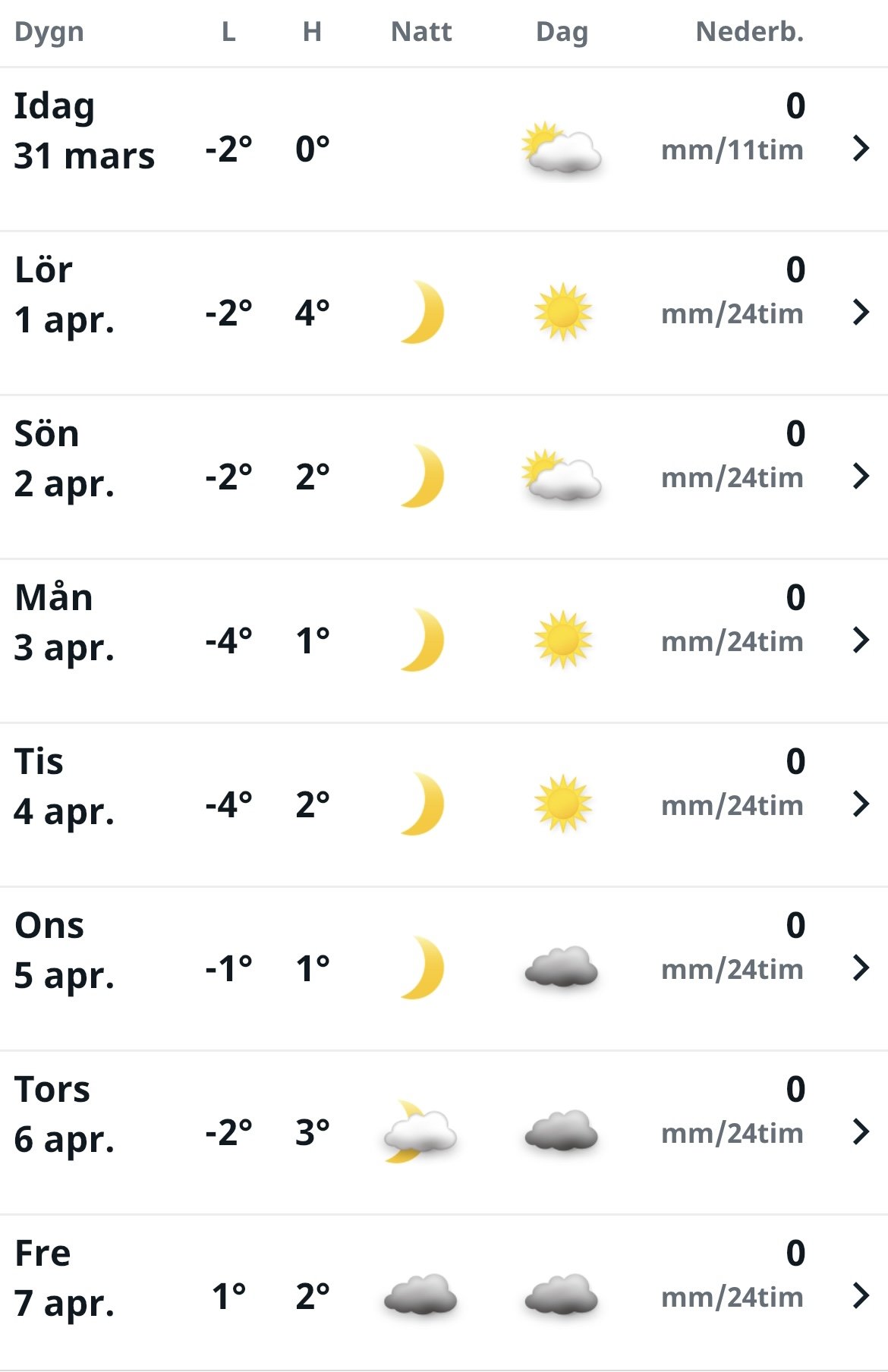

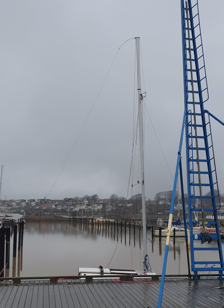

Men är det verkligen så kallt i de norra delarna av vårt rike. Här var det 9 grader plus i dag.. redan på  morgonen.. fixade masten på lunchen.
4 minuter sedan skrev Dava:
Minus på nätterna de närmaste tio dygnen vid klubben.
1 timme sedan skrev Peter_K:
Det tradiga är ju att det inte blir ordentligt varmt på dagarna... fint väder annars ju!

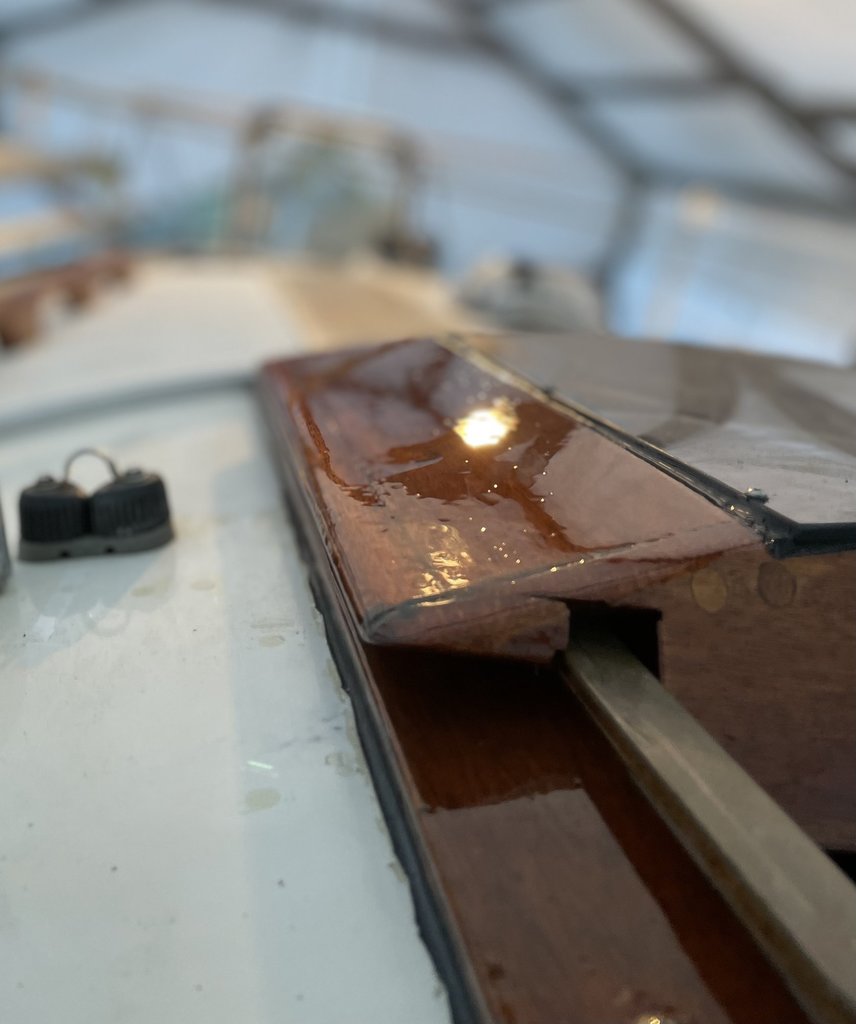

Slipat botten, tvättat skrov och botten, slipat och lackat trä hann jag med i alla fall. Nu får jag hålla tummarna att det blir varmare så jag kan bottenmåla och vaxa.
Oj! Jag har slipat och lackat styrpulpeten de senaste 14 veckorna och är inte klar än.
Sen börjar jobbet med resten (allt!) och sen hoppas jag kunna göra vårrustningen också. Känns som jag ligger efter… Men nu sjuk och kan inte göra mycket mer än sy på vindrute-skyddet som sömmarna gått upp på. Har nog gjort ca 20 timmars sömnad på det. Skulle köpt en maskin för länge sen…
1 timme sedan skrev ChristerN:
Jag har ordentligt med lager på redan, så det handlar om att mattslipa, dammsuga, klibbduk och ett nytt lager fernissa bara. Dvs, typ två timmars jobb.
7 minuter sedan skrev Peter_K:
Ok. Lyllo. Själv var jag tvungen ta bort all lack på styrpulpeten och lacka ”från början”. Då hade jag redan hunnit lägga på 4 nya lager för att ”stötta” gammal lack men den släppte från underlaget märkte jag efter de fyra lagren. Varje lager tar en dag och sen måste jag vänta 4-7 dar innan jag kan köra nästa. Tar tid.
