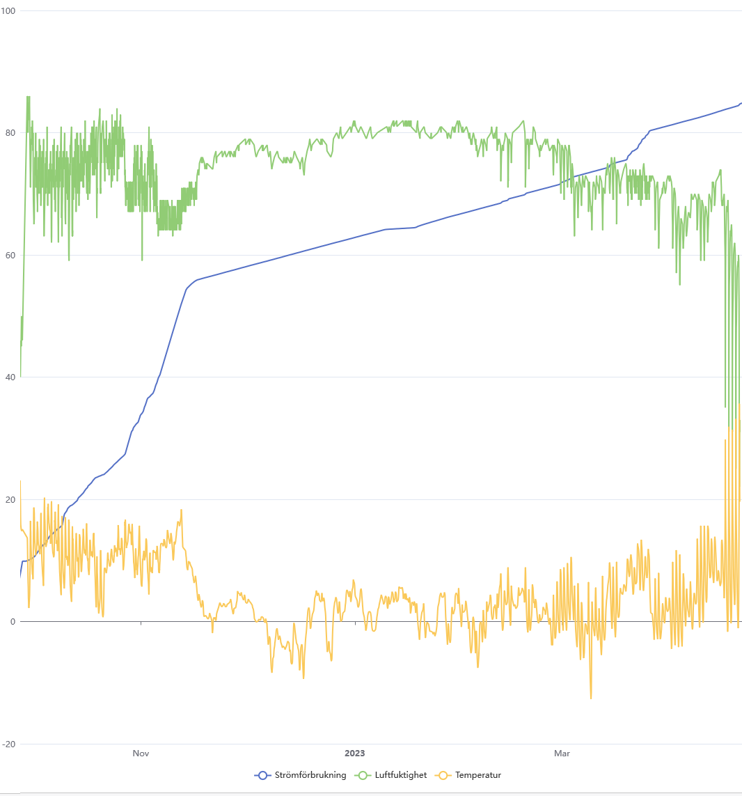

DanielMalmgren 190 Postad 24 April , 2023 (redigerade) Nu har jag facit efter avslutad vinterförvaring. Fräscht och trevligt i båten efter vintern. Elförbrukningen landade på ca 80 kWh, varav den stora parten under den första månaden i höstas. I det ingår både luftavfuktare och underhållsladdning av batterierna. Känns som en överkomlig kostnad för en mögelfri båt! Redigerad 24 April , 2023 av DanielMalmgren 1 Dela detta inlägg Länk till inlägg Dela på andra webbplatser

Mackey 4 922 Postad 24 April , 2023 4 timmar sedan skrev Peter_K: Sweet. Problemet blir bara att vi som har båten i en klubb inte får ha permanent inkopplad el en hel vinter… Man behöver inte ha avfuktaren inkoplad hela vintern. Vi avfuktar elektriskt i 14 dagar ner till ungefär RH=65 % vid 10°C. Därefter bara torrbollar fram till sjösättning, 2 st. durkslag i hink med en liter sommarvägsalt i varje. Eftersom det tar tid för fukten att vandra ut ur dynor, textilier, böcker, trä, mm. så går avfuktaren på timer. 1 timme på, 2 timmar av eller 2 timmar på och 4 timmar av. En enkel fläkt vispar runt luften hela tiden så att torr luft kommer åt överallt. Elförbrukning runt 20 kWh vilket är väl investerade pengar tycker vi. Sedan kan man ju fundera på om det är bra om alla båtägare avfuktar elektriskt. 8 000 000 kWh bortslösad el! Dela detta inlägg Länk till inlägg Dela på andra webbplatser

DanielMalmgren 190 Postad 25 April , 2023 8 timmar sedan skrev Mackey: Vi avfuktar elektriskt i 14 dagar ner till ungefär RH=65 % vid 10°C. Ja, precis, man ser ju ganska tydligt på min kurva att det är första veckorna som avfuktaren verkligen får jobba, antar att det är som du säger att sedan är den värsta fukten borta. Eftersom jag själv har båten stående på tomten precis intill ett eluttag så tycker jag lika gärna avfuktaren kan vara ansluten resten av året, känns bra att veta att den håller det torrt 😇 Dela detta inlägg Länk till inlägg Dela på andra webbplatser
